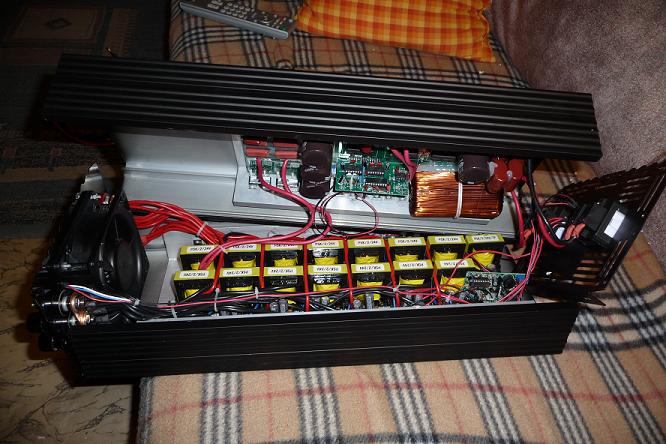

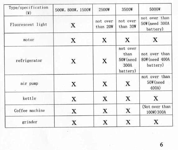

Re: Vyroba vlastniho panelu
s PowerJackem mám také zkušenost , ale dost negativní
. Koupil jsem na eBay 5kW za cca 500 + 100 USD
a když dorazil tak mě porazil manuál ! Sem se málem po*ral
Podle tohoto je dobrej leda na honění pár žárovek
. Nedalo mi to a zapojil jsem jej do systému - no to byl cirkus !
Sem nikdy neviděl zářivku s klasickou tlumivkou dělat stroboskop
nemluvě o ostatním
Klika že prodejce byl tak solventní a vzal jej nakonec zpět , ale předcházelo pár "rad" co mám udělat aby fungoval
Takhle vypadá fungující 5kW měnič :
povšimněte si výstupní tlimivky
Matej : našel jsem dondr 5uF 400V~ , zkusím ho a uvidíme
