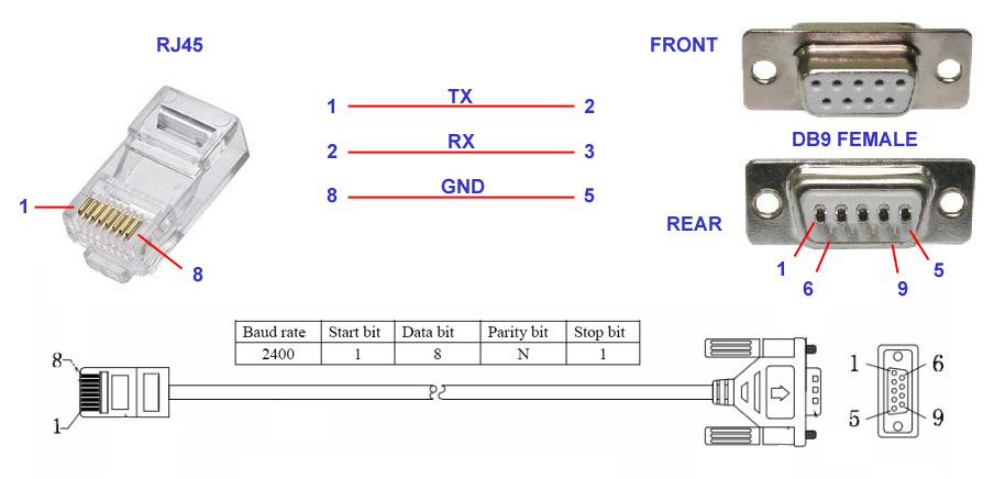

Podle mě by to mělo sedět pochybuji že by dělaly různé kabely pro měnič od stejného výrobce.
Desku máš venku tak se koukni kam vedou jednotlivé piny.

Re: Axpert komunikacni protokol
Toto je zapojení RS232 kabelu. Je stejné jako jinde všude uvedené. Jsi si jistej že konektor kam to připojuješ je RS232?camel1cz píše:Díky! Tohle zapojení jsem právě zkoušel - axperta mám od MPP asi 2 roky, takže žádná novinka by to být neměla... napadá mě jedině, že bych prohodil RX a TX, ale pořád mi nesedí, jak zvládá to RX protí TX dávat takový proud. To by přece nemělo, ne?rottenkiwi píše:No malo by to byt takto, ci uz to zmenili ?
Máš prakticky stejné zapojení - jakou používáš rychlost komunikace?
Ta RJ45 napravo je 100% rs232. Ne však TTL.
Pro spojení s arduinem apod musíš použít MAX232 abys udělal převod z rs232 na rs232-ttl.
Kabely musíš mít samozřejmě křížené. Tzn Rx na Tx a Tx na Rx. Používá se 1 a 2 data a 8 zem.
Rychlost 2k4 ale to už tu zaznělo.
Tenhle port komunikuje bezproblémově. Stejně tak microUSB.

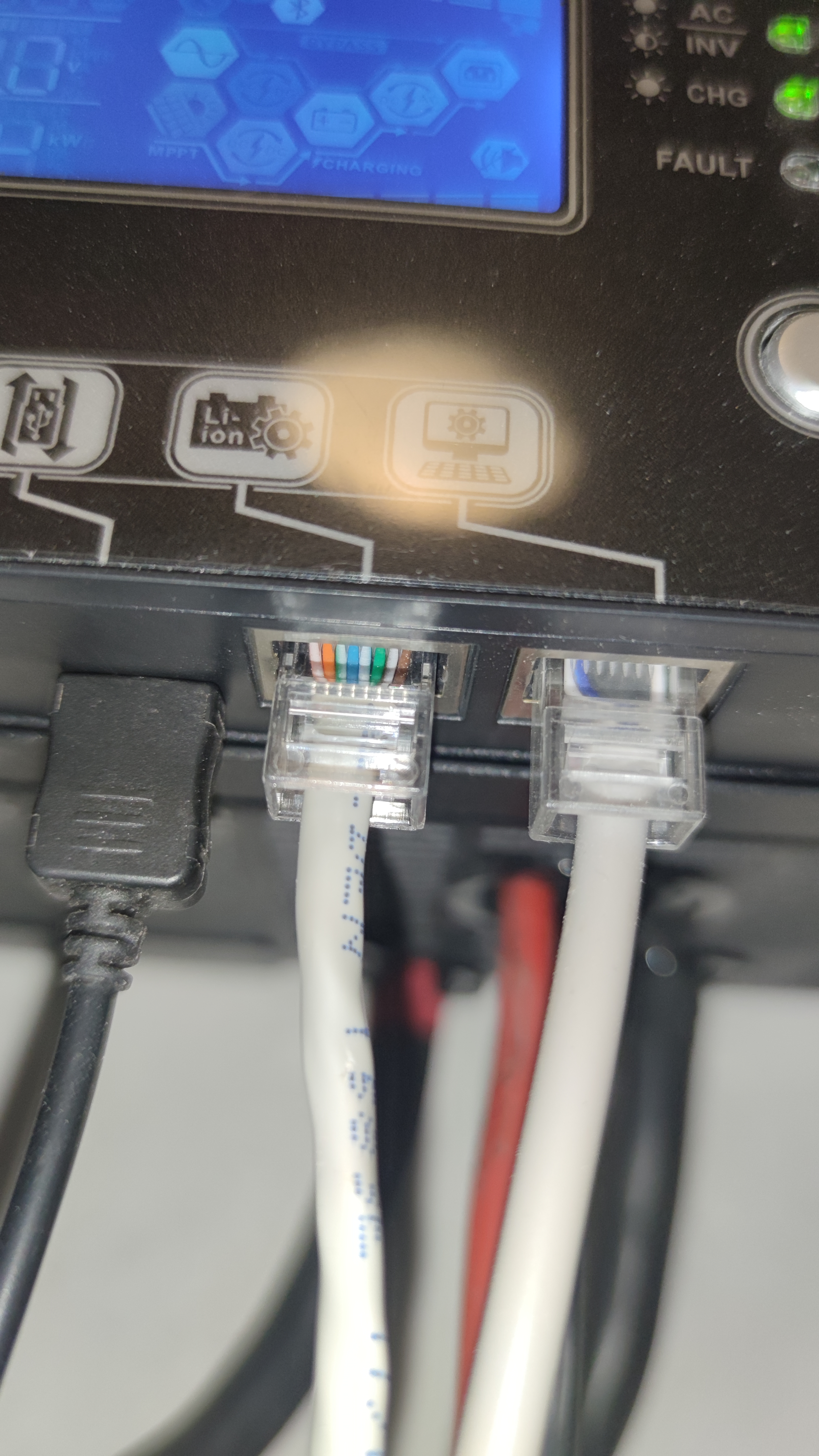

Co se týče druhého portu. Značen jako BMS port.
Tam by mělo být rs485 a snad i CAN. Žeby viz předchozí zpráva i další rs232?
Tenhle port semnou ale vůbec nemluví. Na netu jsou různé varianty zapojení. Někde píšou že je připojen 1,2 a 3,5. Ale žádná varianta mi neodpovídá.
Na fotce PCB jsou viditelné 3 dvojice optoclenu. Pokud to má ještě camel1cz otevřené.
Mohl by jsi kouknout které piny mají na bms portu zapojené? Z té fotky to není úplně zřetelné ale vidím cestičky z obou stran takže to vypadá že by mohl být i plně obsazen. Kde je ale co?

- camel1cz
- Příspěvky: 845
- Reputace:61
- Lokalita: Lounsko
- Výkon panelů [Wp]: 8430
Tak já se v tom ještě rejpal a zjistil jsem, že mám zjevně vadný panel - u mě to prostě jinak - tak jsem to poslal kamarádovi, který to zkusí vyřešit...
Jen pod čarou - když jsem to proměřoval pod napětím, tak jsem ten panel ještě odpálil - ale to nikdo nikomu neříkejte, byl bych za debila
Zkusím se zatím napojit na ten interní RS232 - snad ho taky neodprásknu
Btw. nevíte někdo případně o panelu ke koupi, kdyby se nedařila oprava?

Ano, tenhle "remote display" nebo "remote panel" sem odpálil... zdá se, že normálně jede jen se šlusnutými piny 7 a 8... ale mám ho odstavený, zapínám ho jen když něco řeším. Dokud se nenapojím na RS232 tak netuším co se děje.
Šlusnul sem GND na místo vedle (nějakej SMD kond) když sem měřil ten RJ45... doufám, že to je jen pojistka, ale čert ví. Nicméně jsem přesvědčený, že tam byla i další vada kolem toho RS...

Mám to přes ESP8266... Jestli můžu nějak pomoct, tak se prej.
Zásadní je dobře zapojit RX/TX a nastavit na ESP softwarovy uart... A tím HW se mi nedařilo.

Dobre slnečné ráno prajem všetkým!
Chcel by som vás poprosiť o pomoc.
Už dlhšiu dobu sa trápim s vyčítn im dát z môjho invertoru cez rs232. Invertor je: Easun IGridSV-IV5.6KW
Podľa apky je to InfiniSolar V IV.
Dáta som skúšal vyčítavať cez esp8266 mini a skúšal som niekoľko projektov na githube ale neúspešne správalo sa to rovnako.
Momentalne to skúšam z esphome a home asistentom.
Prevodník bliká aj tx aj rx ako šialený každú sekundu teda zapojenie by malo byť správne konektor db9 keď pripojím do prevodníku do PC tak aplikácia nabehne a vyčítáva data.
Skúšal som aj iné projekty, ale nešlo to asi s žiadnym.
Zapojenie je rovnaké ako pri príkladoch na webe. Skúšal som aj hw serial aj sw seriál (poradil mi camel1cz za čo mu ďakujem)
Prikladam môj kód..

Výpis z logu: Cez mqqt mi to píše hodnoty nuly a cez esp neznáme.
Ďakujem s pozdravom Tomáš.
