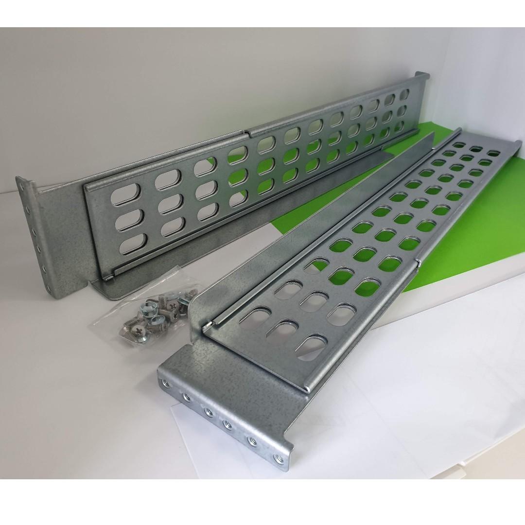

Pokud jde o ty rackové skříně, tak nejvyšší nosnost (téměř 2 tuny) mají ty, kde jsou vertikální stojny napevno svařené, bez možnosti posunu, a tvoří vlastně kostru celé skříně. Vnější rozměr je typicky 800x1200mm, tak aby se tam vešel 4CPU server a za něj ještě pohyblivé rameno "cable management arm". Server se pak dá bez odpojování kabelů vysunout na lyžích, otevřít, vyměnit komponentu a zase zašoupnout. U některých operací se dnes už servery ani nemusí vypínat. Třeba výměna zdrojů, větráků a dokonce i některých PCIe karet se dá udělat za chodu. Typicky jsou takto dělány skříně Rittal, APC NetShelter, IBM, HPE, DELL. Pro naše použití je ale takový rack nevhodný, protože je zbytečně hluboký a cena nového je cca 40 tisíc Kč.
U levnějších racků je kostra také svařená, ale vertikální stojny jsou jen přišroubované, s možností úpravy jejich front-rear vzdálenosti. Každá stojna defacto visí na 3ks šroubků zatížených ve střihu. Takto vypadá většina racků Triton a jejich nosnost bývá od 400 Kg výše, cena cca 9 tisíc Kč. Vzhledem k tomu, že jedna baterie Pylontech US3000 váží 32Kg, není problém nacpat baterkama celý 42U rack. Důležité je, rozložit zátěž tak, aby baterky nevisely, ale opravdu se opíraly i o zadní stojny. Pro US3000 je 600x600mm ideální velikost.
Kdo má obavu, že se mu to začne kroutit, může každou stojnu podložit rezavou trubkou, tak jako jsem to udělal já. Tím se reálná nosnost dramaticky zvýší: Co se týče montáže jednotlivých baterek, Pylontech k tomu bohužel nedodává žádné lyže. Použít poličku, jak navrhoval Josse se dá, ale jsou s tím spojené tyto problémy:
Pokud by někdo chtěl mít baterky namontované opravdu robustně, pak je ideální použít lyže pro záložní zdroje APC. Lyže mají proměnnou hloubku a jsou dimenzované na udržení UPSky plné olověných baterek. Zakoupit lze třeba na Ebay: Absolutně nejlevnější řešení jsou pak ty závitové tyče a šrouby, viz foto výše. Těch 32Kg tyč udrží jak nic a šrouby zajistí, že se vertikální stojny vahou nerozjedou od sebe. Nic moc levnějšího se asi vymyslet nedá, tuším že jedna tyč stojí asi tak 20 Kč. Pozor - nevýhodou závitové tyče je, že baterka se dost blbje dává dovnitř, jelikož po dobu zásunu ji nic nepodpírá ze spodu.
- Každá polička má minimálně 1U, takže 3U baterka zabere 4U.
- Většina poliček s montáží na 4 stojny jsou vachrlaté šmejdy.
- Každá polička stojí 250 až 1000Kč, dle typu.
Re: Hybridni FVE Rosice
Tay šuplíky od APC znám, kdysi jsem jich měl hromadu ve skříni, protože UPS nebyly v racku... Podobný jsou přibalený i u některejch serverů, mělo by to být zajistitelný v dobré sběrně elektroodpadu. Na druhou stranu, ono by stačilo z 1.5mm plechu naohýbat něco podobnýho, a stojiny dát na míru podle těch držáků, a bylo by to taky za pár peněz.
