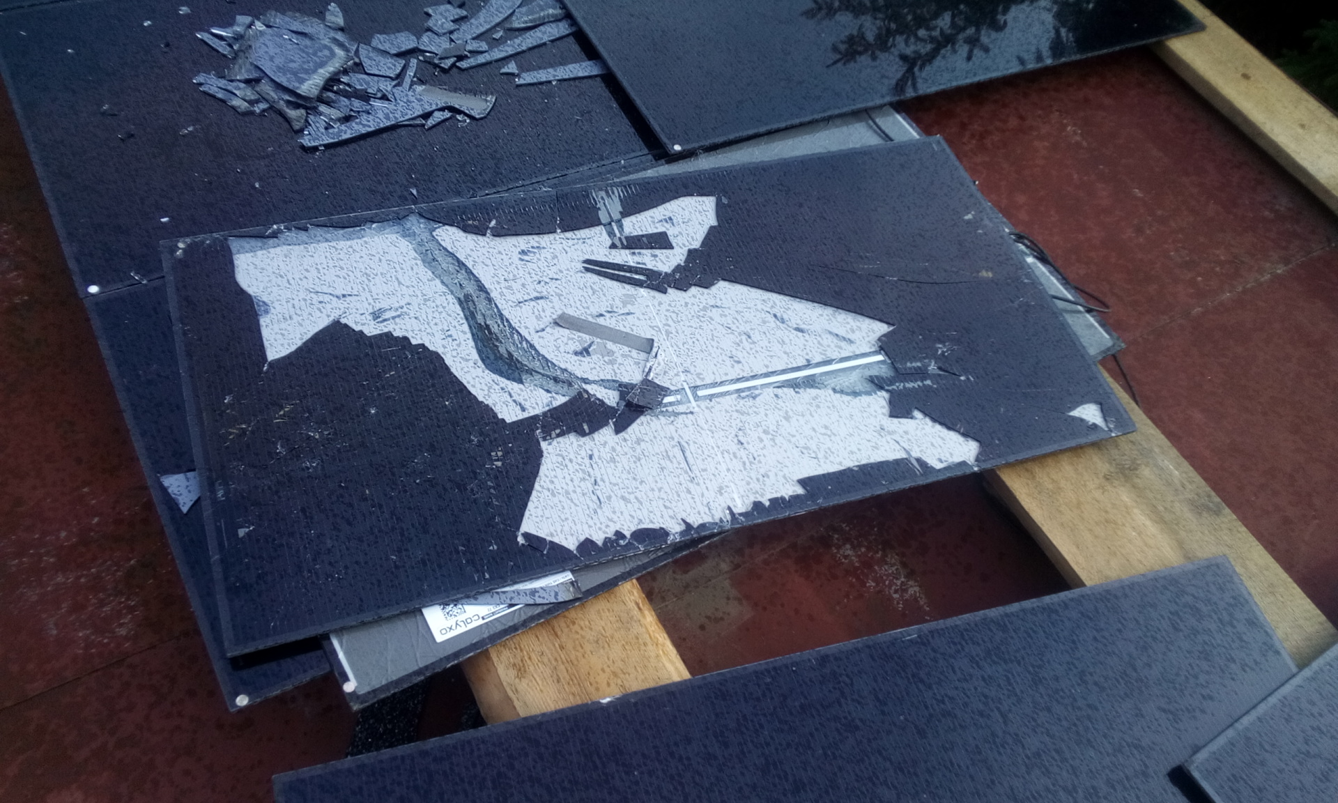

Mam podobnou zkusenost, nastesti bez ujmy. sem si rikal, proc to vcera tak mizerne vyrazi a pak mi zena poslala fotku
- JonasPP
- Příspěvky: 1199
- Reputace:150
- Bydliště: Okolie Popradu SR
Re: Jančiho podtatranske solarka.

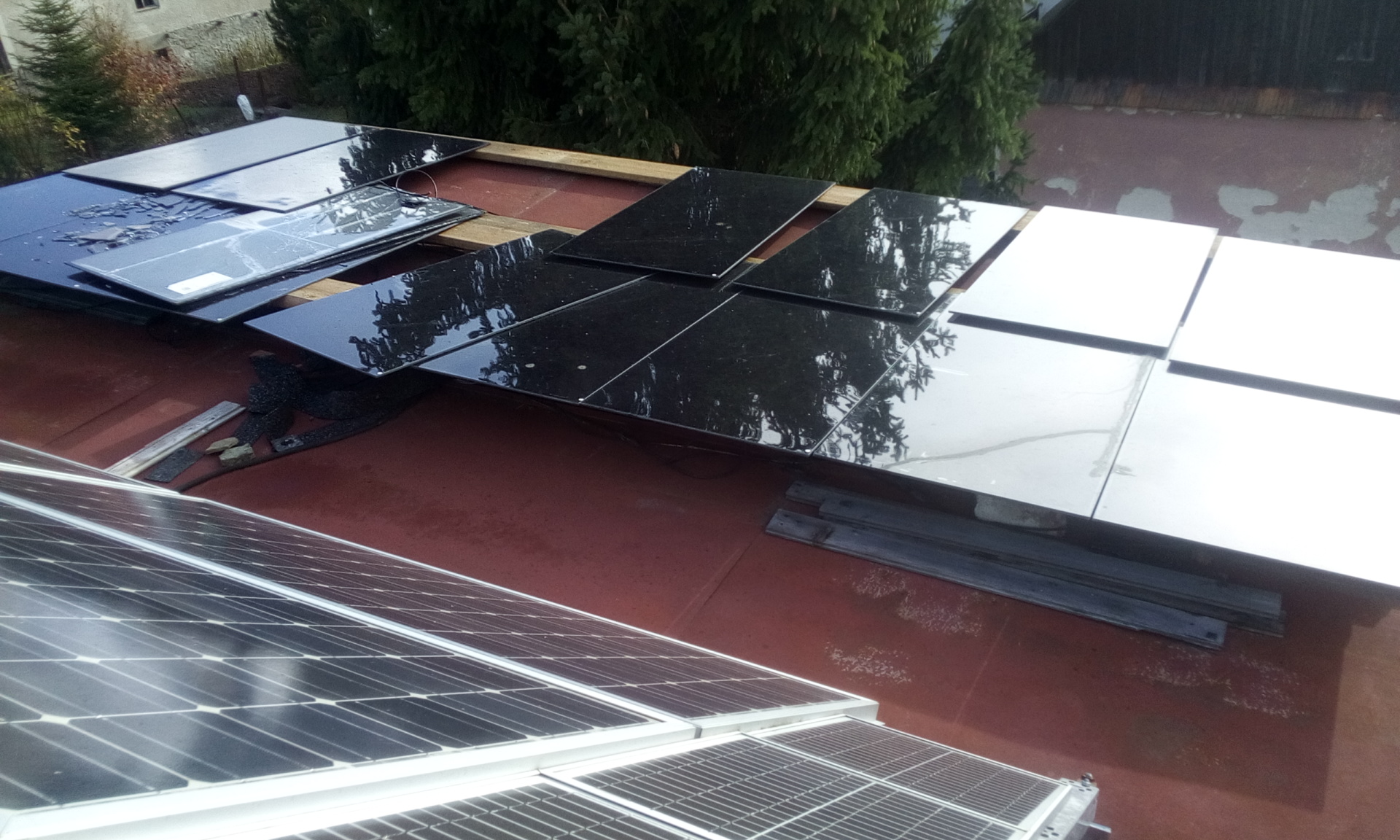

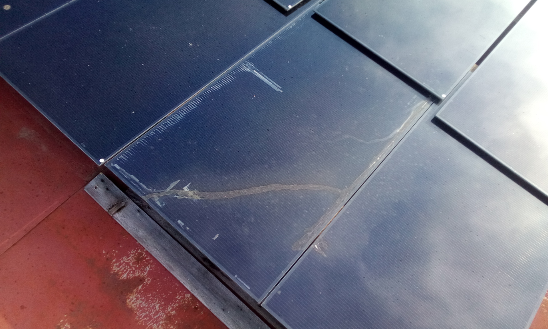

Tak len aktualizujem včerajši stav. Dokonca jeden čo bol prasknuty tak natiahol vlhkosť.

ty panely nebyly prisroubene? jako jen tak odlozene na strese?
- JonasPP
- Příspěvky: 1199
- Reputace:150
Hej iba poukladane vedľa seba na forštach. Ale jeden panel ma veľku hmotnosť,tak som neratal,že raz po po roku sa najde taky vanok čo ich dokaže preklopiť.Matess píše:ty panely nebyly prisroubene? jako jen tak odlozene na strese?

pořádná spoušť
To sou amorfy od Martina ? Pár jich mám navíc , tak bych ti je mohl věnovat
pořádná spoušť

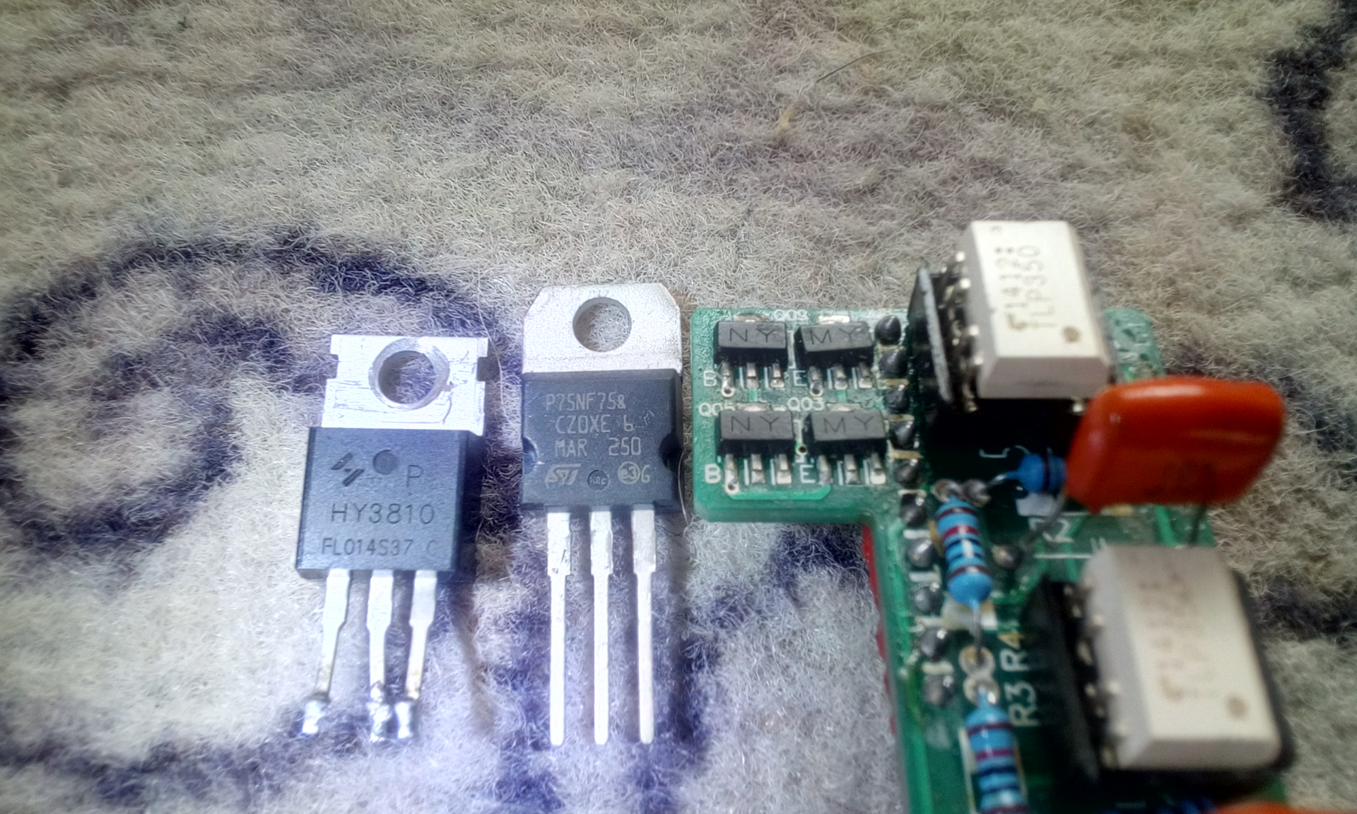

Tak mam testovanie a hladanie sučiastok za sebov. Dospel som k tomu,že ten obvod,čo zapričinil odpalenie fet v 6KW meniči bol z odpaleneho 24v PJ. Dajak som pomiešal tie obvody pri montaži,lebo som ich mal v kope,ale dajaku vahu som tomu nedaval,lebo su rovnake. Došlo Mi to až jak som zistil,že fety su odpalene na rovnakych stranach v oboch meničoch a tak som si spomenul,že na obvode z mojho meniča bola ulomena nožička,ktoru som menil za inu.
Tak skratim to.
V 6KW PJ mam odpalenych 9ks fet HY3810-P ,ktore nemam čim nahradiť,lebo ani kamoš v elektre ich nedokazal objednať,jedine z ineho internetoveho obchodu v zahraniči. Tak idem objednavať z aliexpresu,tak dufam,že kvalitne budu dobre,lebo su dajake drahe aj na aliexpres. 11€ 10ks
Napadlo ma ich zameniť za P75NF75,čo mam kupene do 24v PJ,lebo datasheet ukazal,že su skoro totožne.Rozdiel je,že HY su do 100v a 180A
P75 su do 75v a 80A
Aj tak 24v PJ nedokažem zatial rozbehnuť,keď na tom malom plošaku su odpalene tranzistory,alebo čo to je z označenim NY MY.Viď foto.
Tak skratim to.
P75 su do 75v a 80A
nechci ti kazit radost, ale v poslední době všechny výkonový polovodiče z Ali co jsem kupoval byly FAKE. Až ti to přijde, tak si prohlídni přední stranu, jestli bude plocha přebroušená, tak je to shit. Většina má i nabodovaný nový tenký možičky, taky je to vidět hned. A v elektře objednávat polovodiče vyrobený v číně čínským výrobcem, kterej se za to ani nestydí, že je číňan, je asi nesmysl.

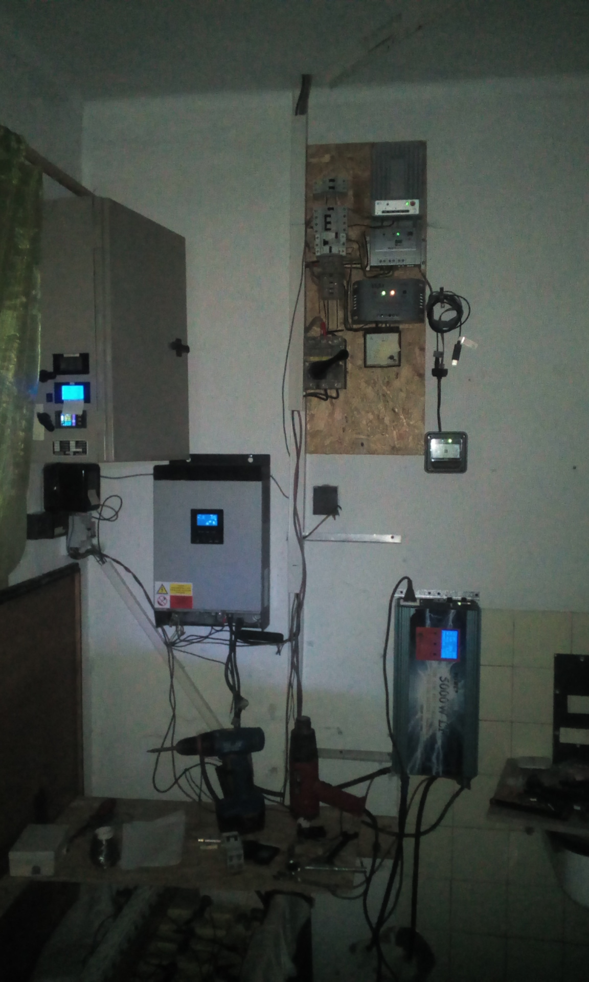

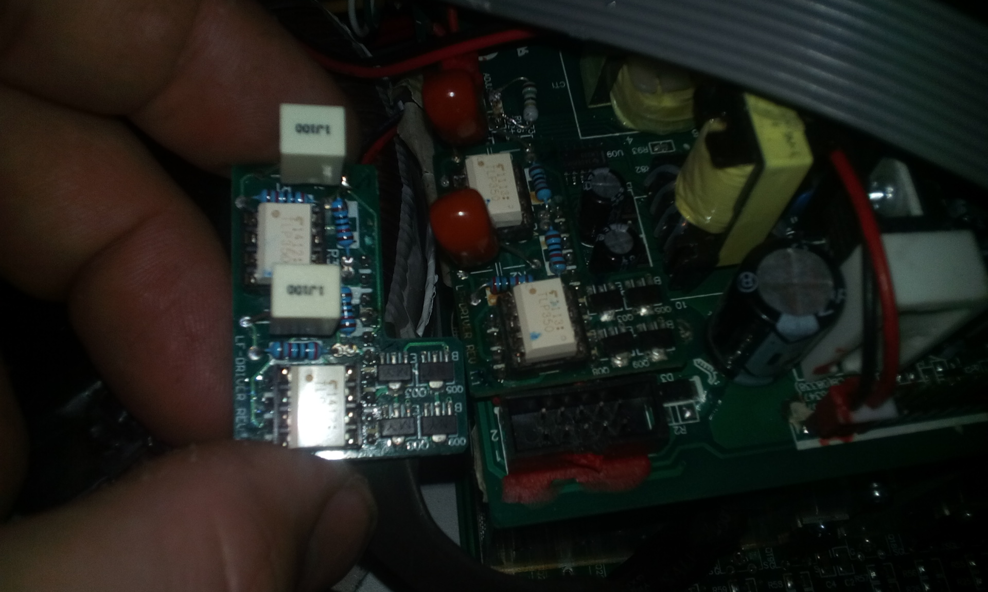

Tak po odpaleni fet v 6KW PJ som sa pustil do zhoreteho 5KW PJ od mobilika. Tento krat som si daval aj na drobnosti bacha,bo znova dajake odpalenie už nebude smola,ale moja neschopnosť. Tak teda podarilo sa Mi ho rozbehnuť po paru hodinach pajkovania a merania. Bolo odpalenych 11 fet z 24 a 4 SMD rezistori. Pohral som sa aj vo vnutry,ako to robievam u každeho PJ,aby klesla jeho spotreba na prazdno a troška sa zlepšila učinnosť. Do parametrov som nebabral,lebo ešte nemam otestovane krajne nastavenia,iba spodne napätie začne pipať pri 20,1v a odpoji jak spadne pod 20v.
Už ho mam osadeny v strojovni a napojeny na luhovky,no tak som po skoro mesačnom odpojeni luhu skontroloval aj je. Žial 4ks 150Ah luhoviek som našiel na nulovom napäti,tak som podolieval vodu a zapol regulator. Bolo Mi aj divne,že dajak mala kapacita iba 700Wh davala tato vetva 150Ah luhoviek v plechu a pri slabom použivani sa to ešte zhoršovalo na dajakych 300Wh. No nič mam nahradu za ne,ale maju ine šrubenie,tak musim v robote pozrieť matice.

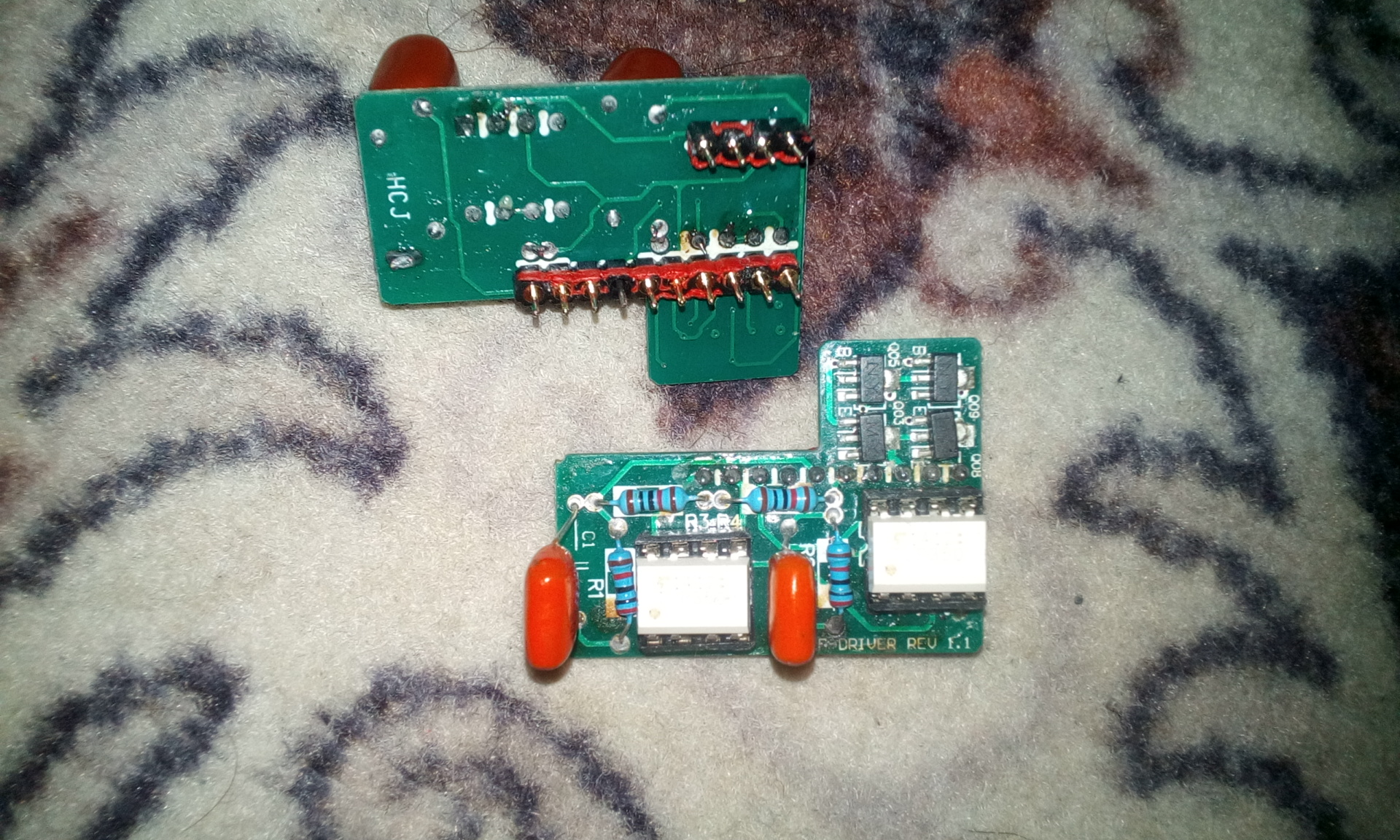

Už len detajl na PJ. Pomeral som oba obvody z oboch PJ,čo su na fotkach o paru komentov do zadu a nechapem ako je možne,že ten jeden nechce fungovať spravne. Všetky parametre maju totožne,ale preca jeden nechce isť. Ak ten nefunkčny dajako nerozchodim,tak dokaže fungovať iba ten PJ v ktorom bude ten obvod založeny.
Teraz už len čakam na nove fety do 6kW PJ a ako spomenul Kodl,dam si pozor na to aby Činania neposlali len dajaky bordel,za to beriem od predajcu,čo nedava najlacnejšie,ale za to už od neho zopar ľudi tieto fety bralo,dokonca jeden Rus hodil fotku toho čo mu došlo a jednu fetu mal hodenu v dajakej zazračnej mašinke,čo ukazovala dajake parametre,ktorym som ale prd rozumel.

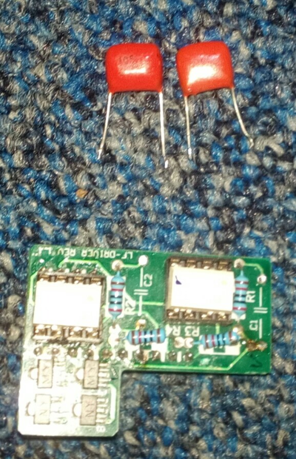

Som na seba naštvany a fest. Našiel som sučiastky,pre ktore som zapiekol v 6KW PJ fety. Su to tieto kondenzatory. Sučiastky,čo stoja 0,50€ ma odrovnaju. Ako som ich len mohol prehliadnuť.
Doporučuju si něco nastudovat a změřit aspoň orientačně Rdson, na to ti stačí laboratorní zdroj 10A (5A je na hranici, vychází potom hodně malý napětí pro Rdson okolo 10miliohm, což tyto asi mají mít) a nějakej adaptérek co dává 12V, a samozřejmě multimetr. Pokud bude naměřená hodnota 5-10x vyšší než je katalogová, tak zajeď do číny a číňana zmlať, aby to už znovu neudělal
Až ti to přijde, vyfoť to na makro a hned ti povím, jestli je to origo nebo přebroušený přeznačený "cosi".
Kodle,bol som včera u kamoša v obchode a dal Mi kondenzatory 1uF 100v 5%+- foliove za paru drobnych(take parametre mal zadane činan,jak som hladal na nete) a namontoval som,otestoval a už je to v meniči.
Už len čakam na fety do 6KW PJ,no rozhodol som sa nepoužiť činske fety,ale kupujem original od infineona IRFB4110 a tie osadim. Testol som aj 6KW PJ s fetami čo nezhoreli a krasne nabehol.
Teda to zhrniem. Rozbehal som oba 5KW PJ od mobilika,jeden som mu vratil,čo ma nestalo nič,iba 20minut času+testovanie. Druhy si žiadal 26€ investiciu a zhruba 4hodiny času za stolom+testovanie. Môj 6KW PJ stale nemam dokončeny a investicia pôvodne nebola žiadna,len zhoreta doska z ineho PJ,no nastal môj hlupi zadrhel a oprava podskočila o 22€ a kopec času za stolom.

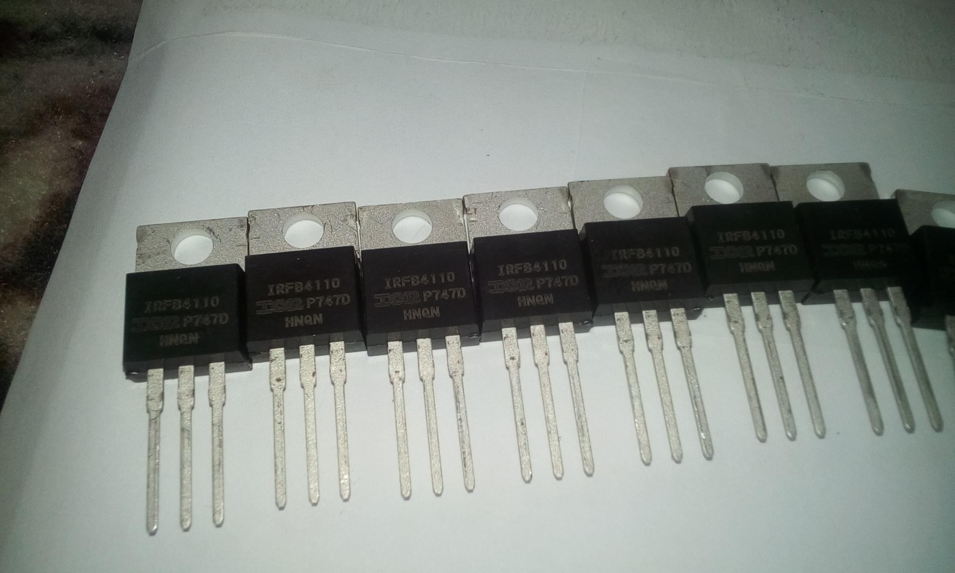

Konečne som sa dočkal zasielky a mam doma najlacnejšie fety ako sa len dalo zohnať za 2,18€ kus. Sranda,že po mojom objednani cena podskočila skoro na 2,70€
Tak večer to dam do hromady a otestujem. Dufam,že PJ bude fungovať ešte aspoň 10 rokov,no teraz si budem davať bacha na burku a nič nenecham nahode.
