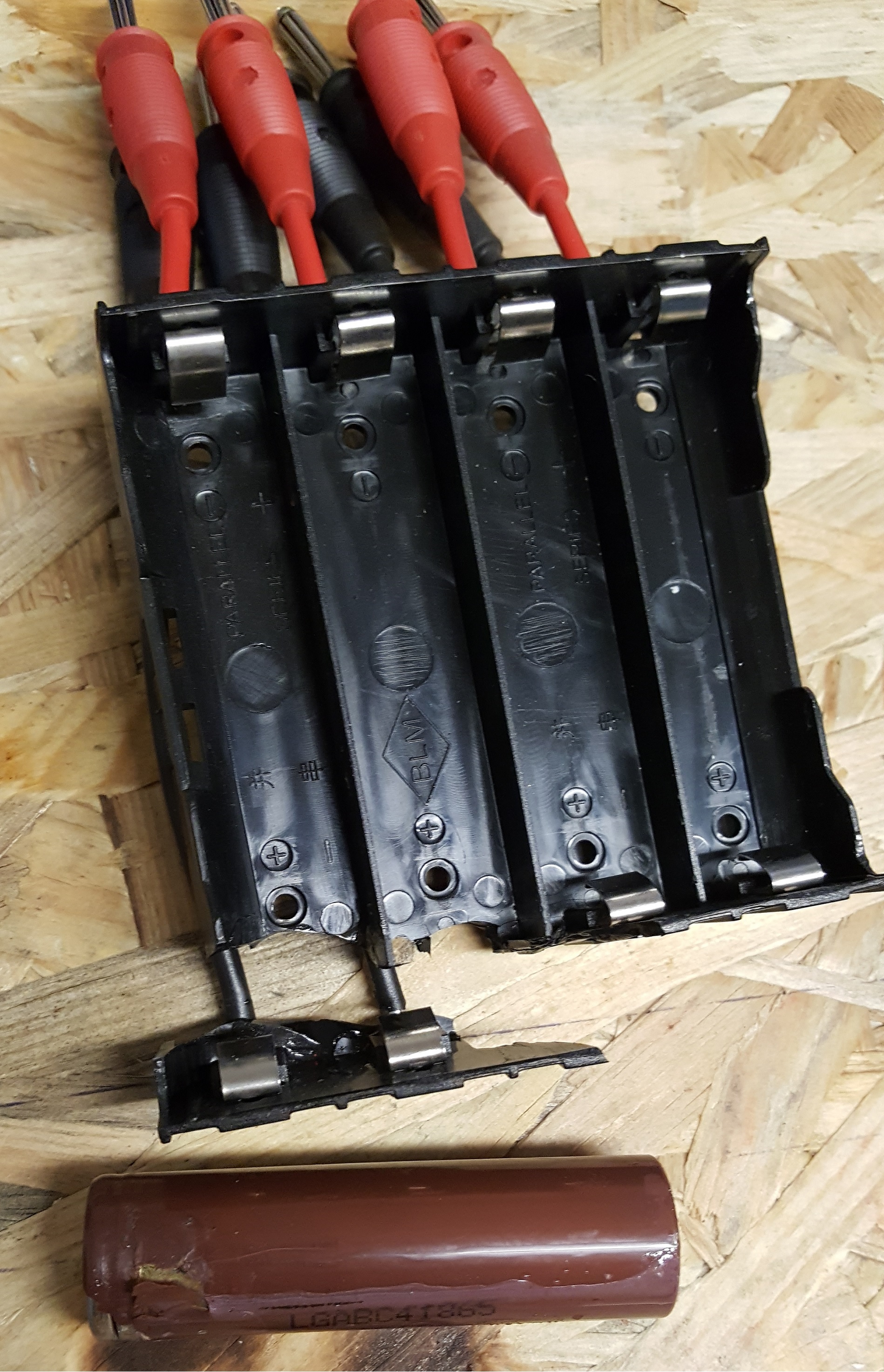

Přináším další informaci pro ty co recyklují, dnes jsem objevil prasklý držák na měřící nabíječce. Aktuální várka k recyklaci obsahovala cca 100 ks LGABC41865, zatím jsem změřil 42 kusů, 2 zahodil a ostatní čekají na vyhodnocení a asi budou všechny OK. Tento jeden konkrétní kus měl ztvrdlou, křehkou bužírku. Už jsem to pochopil proč a neměl jsem to podcenit.
Zatím jsem narážel na takové které jsem zahazoval, protože byly zvenku orezlé, tento ještě původně ne. Po měřícím cyklu jsem to našel prasklé a vím, že to prasklo až při konečném nabíjení. nevím jestli z něj vytekl elektrolyt už při prvním nabíjení, nebo až při druhém, ale poškodilo to plast natolik, že nevydržel. Každopádně ten elektrolyt je agresivní na plasty, nepodceňovat a umyjte je ihned, problém je pouze zjistit kde to vyteklo, když jich člověk má 1120 v jedné sadě.
A to proč jsem článek nevyřadil díky vzhledu hned na začátku byl jednoduchý, z 40ti kusů byly přeci všechny OK. Když jsou OK tak jsou fakt hodně dobré, originál 2750 mAh, aktuální průměr 2448, maximum 2670 (z 42 OK kusů, +3 vadné, další odpočívají v dvoutýdením samovybíjení)
Je to první co mi vytekl při měření. Tak si i na takové věci dávejte pozor.

Ja som zatial otestoval asi tak 3800 kusov...ale nevytiekol ani jeden,testujem ich nabíječkou opus BT-C3100 v zákkladnom nastavení s 500mA každý jeden kus.
Nemal si tam vysoký prúd ?
Možem vedieť odkial zháňaš články ?
U mňa su všetky z notebookov,ale tam také vysoké kapacity jako píšeš 2448mA teda moc nie je...tých je fakt len zopár,absolutný priemer medzi funkčními je hádam 1700-1800mA
