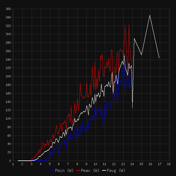

>>Dnesni vitr 8-10 m/s,153 cm rotor dodava kolem 150 W,maximum cca 180 W.
Jo to vypadá rozumně a srovnatelně, tohle zhruba dodává HYE400, která má srovnatelný průměr vrtule: Osa X je rychlost větru (m/s).
Modrá křivka je nejmenší zaznamenaný výkon za minutu (Watty) při té rychlosti větru, bílá je průměrný výkon za minutu a červená maximální výkon za minutu (Watty). Tedy to zhruba souhlasí. Jen poznámka - nad 13 m/s už je v datech pro graf jen málo hodnot, tedy už tato oblast je hodně nepřesná (jedná se o data z jednoho dne - 6. září 2015). Rozdíl mezi modou a červenou křivkou lze vysvětlit například mírou turbulencí větru. Jedná se o připojení přímo do baterie bez jakéhokoli měniče, měřeno až u baterie.

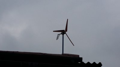

S temito listy opatrne za vichrice,jsou pomerne masivni,alternator uz je pravdepodobne neubrzdi a mohl by se spalit.Pristup k vetrniku je podle fotografie dobry,zvazte moznost mechanickeho natoceni sestavy na 90* proti prichazejicimu vetru pro kritickou situaci.

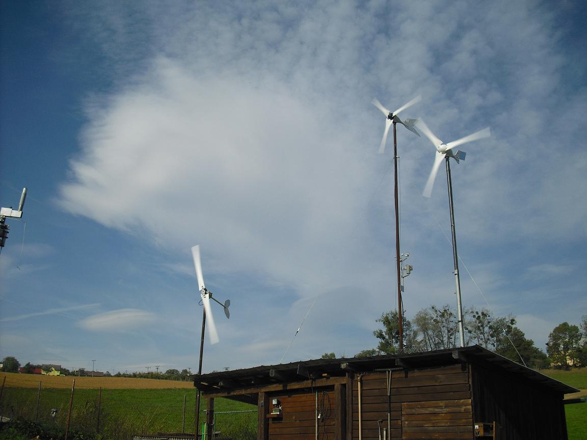

Po nedeli budu sundavat jednu ze 153 cm elektraren,na jeji misto prijde vetsi 219 cm vetrnik. Mohu vam poslat na vyzkouseni kvalitni 3 ks listu pro 153 cm rotor-u me tento typ bezi priblizne rok bez problemu.Jestlize by ani tato varianta neuspokojila vase pozadavky,pak me dalsi rozumne reseni nenapada.
Pokud mate zajem,zaslete mne adresu do PM.
Dnes dosahla trojice 153cm,153 cm a 219 cm vetrniku maxima cca 945 W,od pulnoci vyrobily cca 0,5 kWh,vitr ale jde ze spatneho smeru pres mnozstvi stromu,proud je silne zvireny.
