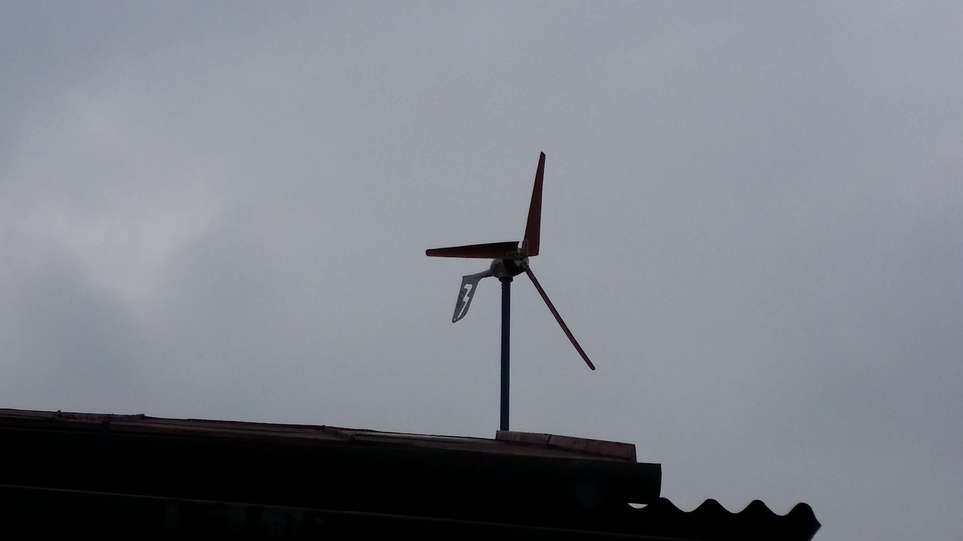

Vyrobil som nové listy 75cm, takže priemer je cca 160cm. Točí už pri slabučkom vetre. Uvidím, či vydrží.

Re: Nízke napätie turbíny
S temito listy opatrne za vichrice,jsou pomerne masivni,alternator uz je pravdepodobne neubrzdi a mohl by se spalit.Pristup k vetrniku je podle fotografie dobry,zvazte moznost mechanickeho natoceni sestavy na 90* proti prichazejicimu vetru pro kritickou situaci.
Vrtula išla dole. Bál som sa, že mi utrhne bočnú stenu na chate, kde je ukotvená. VE vôbec nedrżala smer a robila bordel, ako keby po streche behalo stádo slonov. Bola to hrôzostrašné. Asi to vzdám. Manželka sa bojí ísť na chatu.
solárník
- Příspěvky: 1592
- Reputace: 77
Evidentně to nebylo vyvážené
Nic víc. Nedej se odradit, když už jsi to koupil.

gadzius píše:Vrtula išla dole. Bál som sa, že mi utrhne bočnú stenu na chate, kde je ukotvená. VE vôbec nedrżala smer a robila bordel, ako keby po streche behalo stádo slonov. Bola to hrôzostrašné. Asi to vzdám. Manželka sa bojí ísť na chatu.
Po nedeli budu sundavat jednu ze 153 cm elektraren,na jeji misto prijde vetsi 219 cm vetrnik. Mohu vam poslat na vyzkouseni kvalitni 3 ks listu pro 153 cm rotor-u me tento typ bezi priblizne rok bez problemu.Jestlize by ani tato varianta neuspokojila vase pozadavky,pak me dalsi rozumne reseni nenapada.
Pokud mate zajem,zaslete mne adresu do PM.
