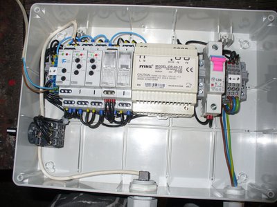

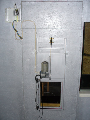

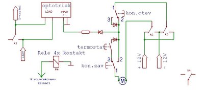

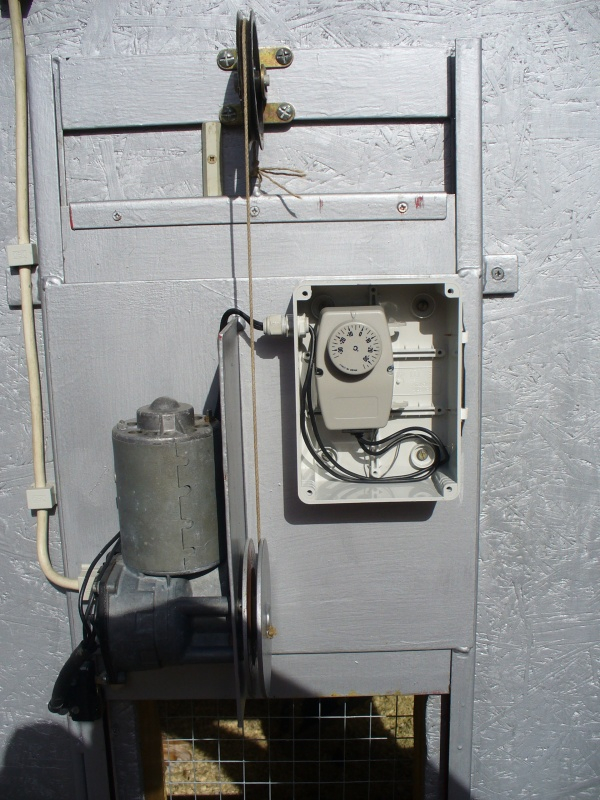

Pokud vy někdo řešil automatické dvířka a jejich ovládání i s možností topení dávám k dispozici šéma.
Termostat v šématku slouží pro blokování zdvihnutí dvířek při mzazu,pokud se oteplí dvířka se zdvihnou,ale po poklesu teploty už zůstanou otevřeny....

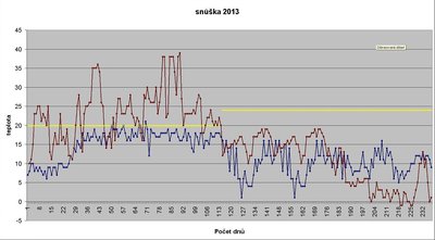

Dobrá čísla v souboru nejsou tak okatá dám tu graf....
Červená linka je teplota
modrá vajíčka
žlutá počet slepic

Podle grafu 24 slepic? To mate na prodej? Graf denni produkce vajec na 1 slepici me zajima...
Jakoze okolo 70 dne nejaka slipka snesla dve vejce v jednom dni?
Ja jsem si zapisoval do tabletu, ale pak jsem to lajdal, takze presna data jsem nezjistil

Ano snesla 2 vejce i když pokud tu mám poznámku v kožnaté skořápce..Roger píše:Podle grafu 24 slepic? To mate na prodej? Graf denni produkce vajec na 1 slepici me zajima...
S lajdáním nepomůžu...unás se to stalo pravidlem,tenkdo vybírá večer vajíčka ze sdení sběrné přepážky zapisuje data
Jepší je mít papír u PC a tam to čmárat..než to sázet do PC hned..

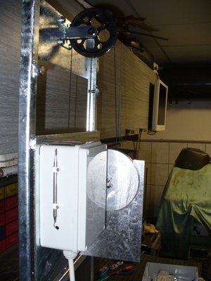

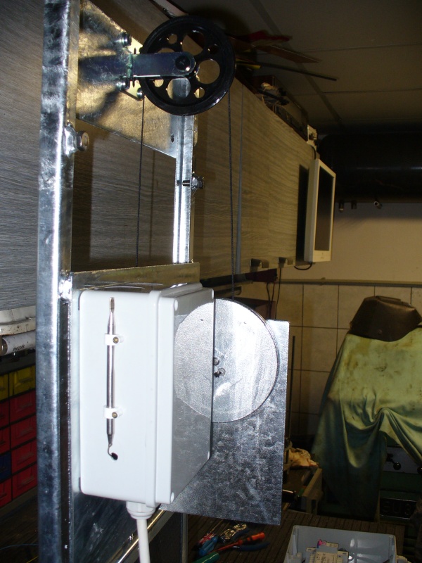

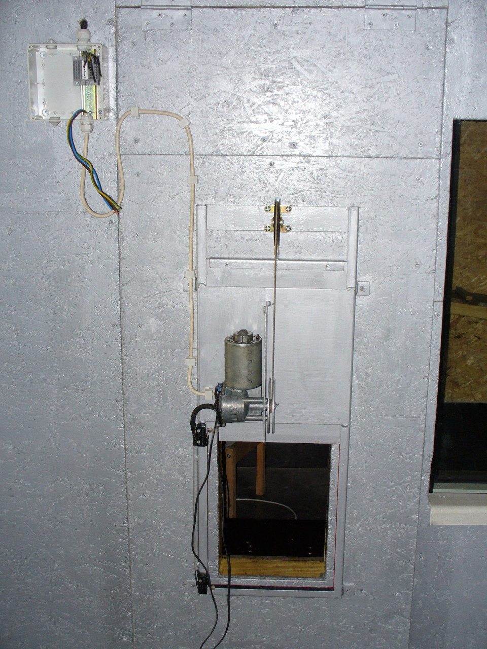

Jak jsem zjistil stále jsou aktuální automatické dvířka dovolte abych se pochlubil poslední konstrukcí o kterou jsem byl požádán.Myslím že se opravdu povedly...
Zde i videjko jak to funguje...http://vyrobaprvozuj.webnode.cz/nechli- ... a-kurniku/
