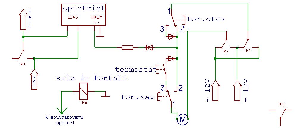

Pokud vy někdo řešil automatické dvířka a jejich ovládání i s možností topení dávám k dispozici šéma.
Termostat v šématku slouží pro blokování zdvihnutí dvířek při mzazu,pokud se oteplí dvířka se zdvihnou,ale po poklesu teploty už zůstanou otevřeny....

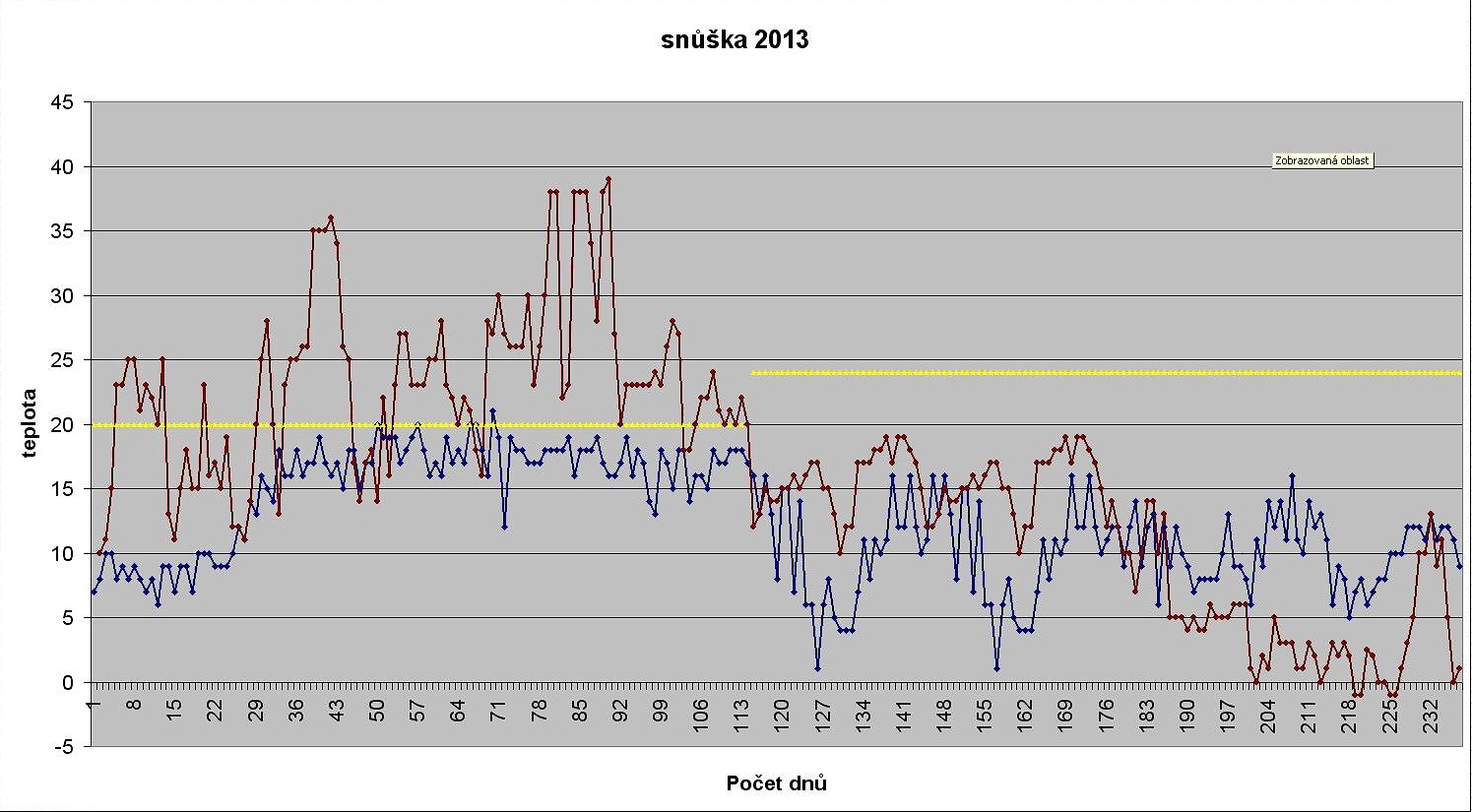

Dobrá čisla v soubaru moc neřeknou tak graf naněm to jde pěkně vidět...
http://vyrobaprvozuj.webnode.cz/
Hybrydní natáčecí systém 24V - 230Ah + GF- výkon řízen připínaním panelů 6x300Wp + 2x 60Wp
Ohřev vody 24V topnou spirálou 2 x 200l 1x 45l
- radimre
- Příspěvky: 166
- Registrován: stř led 08, 2014 11:53 am
- Reputace: 40
- Bydliště: Kateřinice NJ
Re: Chov slepic
Dobrá čísla v souboru nejsou tak okatá dám tu graf....
Červená linka je teplota
modrá vajíčka
žlutá počet slepic
modrá vajíčka
žlutá počet slepic

Podle grafu 24 slepic? To mate na prodej? Graf denni produkce vajec na 1 slepici me zajima...
Jakoze okolo 70 dne nejaka slipka snesla dve vejce v jednom dni?
Ja jsem si zapisoval do tabletu, ale pak jsem to lajdal, takze presna data jsem nezjistil

Ano snesla 2 vejce i když pokud tu mám poznámku v kožnaté skořápce..Roger píše:Podle grafu 24 slepic? To mate na prodej? Graf denni produkce vajec na 1 slepici me zajima...
S lajdáním nepomůžu...unás se to stalo pravidlem,tenkdo vybírá večer vajíčka ze sdení sběrné přepážky zapisuje data
Jepší je mít papír u PC a tam to čmárat..než to sázet do PC hned..

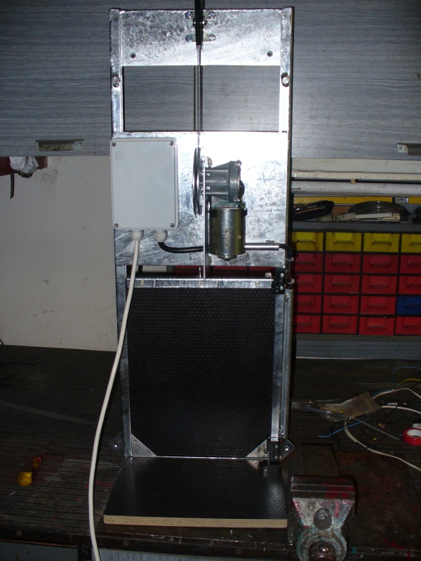

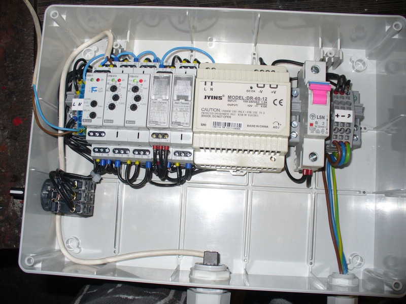

Jak jsem zjistil stále jsou aktuální automatické dvířka dovolte abych se pochlubil poslední konstrukcí o kterou jsem byl požádán.Myslím že se opravdu povedly...
Zde i videjko jak to funguje...http://vyrobaprvozuj.webnode.cz/nechli- ... a-kurniku/
