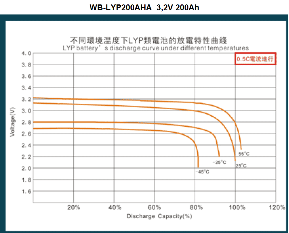

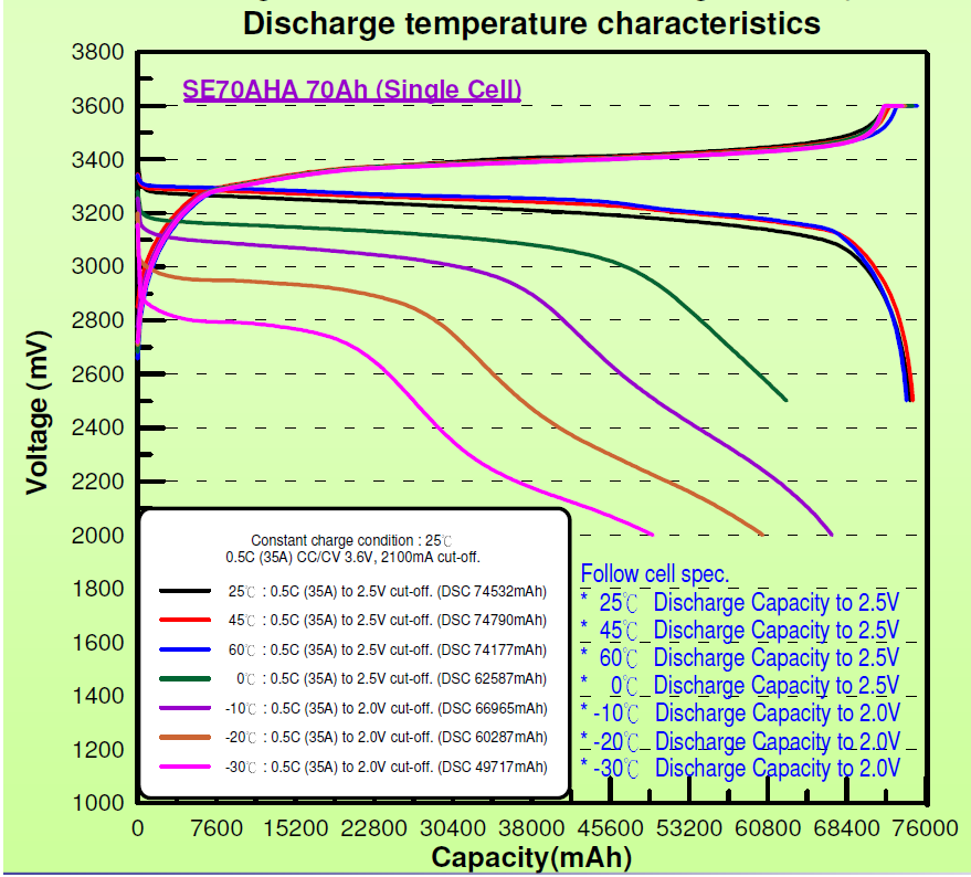

Vypínání 3,10V na článek je při těchto teplotách a při takovém zatížení příliš vysoká hodnota. Podívej se na graf - zelená křivka je 0°C vybíjení proudem 0,5C - napětí se drží právě lehce nad 3,1V. I když je to obrázek pro modré CALB, žluté Winstony na tom jsou napěťově stejně, možná i ždibec hůř.
EDIT:přídán graf pro Winston 200Ah

Jaksi se v tom grafu nemůžu zorientovat, nicméně říkáte, že při zátěži 0,5C by neměly články klesnout z plného nabití pod 3,0 při teplotě kolem nuly? No, hned jak dojde voda to vyzkouším
Jak jsem psala, po zapnutí čerpadla to jelo asi 10 vteřin - to je akorát zpoždění podpěťovky, takže pod 3,1 to šlo okamžitě. Stejně rychle se pak napětí vrátilo zpět - něco kolem 3,45V.
