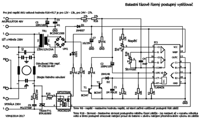

Na tyto měniče bez LF traf bych dával spíše fázovou regulaci s filtrem, je to taková jemnější regulace a bez blikání světel.

Tak vyzkoušeno, je to vytěžovač.
Při malém výkonu z panelů sepne termostat bojler, vytěžovač se snaží aspoň něco dodat, výkon malý, začne blikat i klasická zářivka, kmitočet spínání je nízký a za pár minut se měnič vypne.
Kdyby měl někdo nepotřebný modified sine měnič 24V aspoň 1600W tak bych prosil o nabídku ceny.
Vytěžovač by si žil svým životem a byl by klid.

Ano. Každé fázové řízení je potřeba z principu opatřit odrušovacím fitrem. Jeden fázově řízený vytěžovač je zde.tomas píše:Na tyto měniče bez LF traf bych dával spíše fázovou regulaci s filtrem, je to taková jemnější regulace a bez blikání světel.
