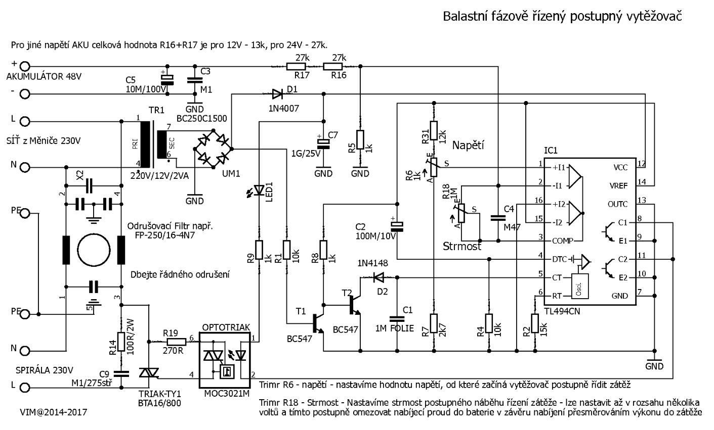

Tak to udělal znovu, na vině je patrně kybosuv vytěžovač který kmitá a měnič to asi nedokáže dorovnávat.

me to s vytezovacem naopak funguje dobre a diky nemu mi nespadne do chyby o ktere jsem psal v predchozi zprave.volente píše:Tak to udělal znovu, na vině je patrně kybosuv vytěžovač který kmitá a měnič to asi nedokáže dorovnávat.
Jen blikaj urcite typy zarovek. Mam na to napojen 2kW boiler.

Na tyto měniče bez LF traf bych dával spíše fázovou regulaci s filtrem, je to taková jemnější regulace a bez blikání světel.

možná to SSR spíná pořád stejnou půlvnu AC a tím dojde k "rozvážení" sinusovky nějakým DC napětím při velké četnosti spínání a rozpínání. Zkusil bych do vytěžovače dát k TL431 kondenzátor pro zpomalení spínání - rozpínání a mohl by být klid.

Před týdnem se mi stalo to samé.Bylo to tím kybosovým vytěžovačem. Mám je zapojený tři za sebou a když jsou kousek od sebe tak se to rozkmitá a měnič vyhodí tu chybu 55 ale když jim dám větší rozestup tak je to OK. Mám klasický axpert mks 4000w.

Tak vyzkoušeno, je to vytěžovač.
Při malém výkonu z panelů sepne termostat bojler, vytěžovač se snaží aspoň něco dodat, výkon malý, začne blikat i klasická zářivka, kmitočet spínání je nízký a za pár minut se měnič vypne.
Kdyby měl někdo nepotřebný modified sine měnič 24V aspoň 1600W tak bych prosil o nabídku ceny.
Vytěžovač by si žil svým životem a byl by klid.

Ano. Každé fázové řízení je potřeba z principu opatřit odrušovacím fitrem. Jeden fázově řízený vytěžovač je zde.tomas píše:Na tyto měniče bez LF traf bych dával spíše fázovou regulaci s filtrem, je to taková jemnější regulace a bez blikání světel.
