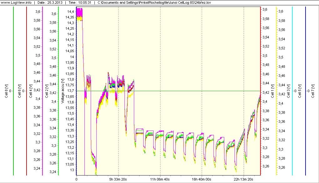

Dracek - na cellogu se nechá nějakou dobu logovat a pak stáhnout do grafu. Tady nějaký zaznam z loňska, přes noc. Teď už to tak neměřím, jsem línej...

jo , vypadá to na napodobeninu . Ale pozor ! Orig. CellLog se vyrábí ve dvou variantách .
Nejdražší CellLog 8S s loggerem (s mini USB konektorem) ,
levnější CellLog 8M bez loggru (bez mini USB konektoru ) a
výše zmíněný je napodobeninou CellLogu 8M
. Mimochodem , dá se koupit i nás v ČEZku za 299,- Kč + pošta
tu : http://www.bighobby.cz/www-bighobby-cz/ ... apeti-1-8S
Mám i jeden CellLog 8S který sem používal na logrování , ale přestalo mě to bavit tak jede jen tak - hlídá

Abrams - tohle je 8S od pana Kolaříka. Používám ho teď taky jen na běžnou kontrolu článků.

jasně
, zmíněný CellLog 8M se dá koupit u HobbyKingu
co nabízí i4wifi (a jejich pobočky) , pan Kolařík , e-skutr jsou jen typ 8S s pamětí
