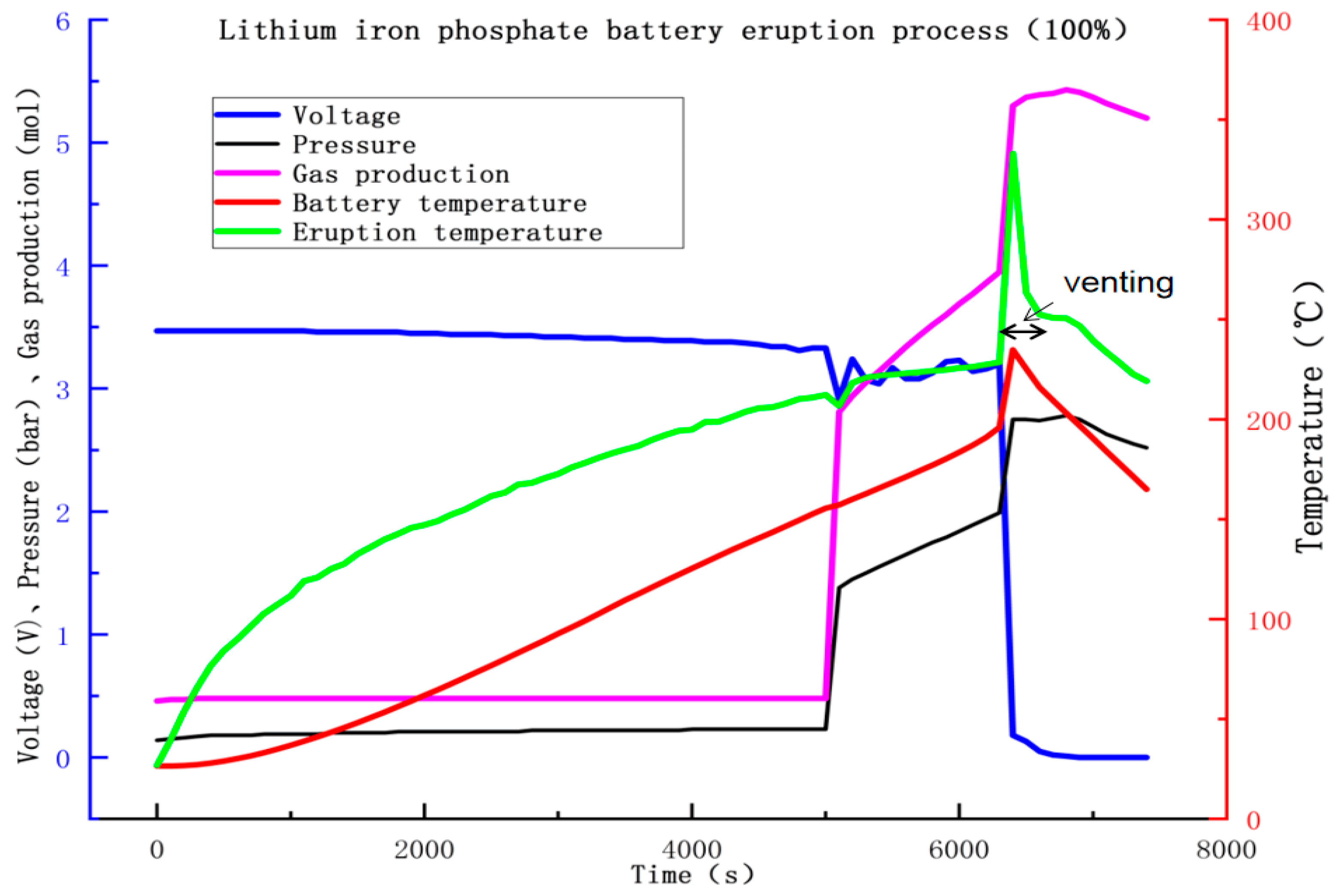

V tomoto testu je popsáno chování lifepo4 50Ah při zahřívání.Při dosažení 200st nastává erupce plynů. Zapomeňme na mantru,že Lifepo4 jsou zcela bezpečné baterie. Uspořádání článků a jejich stažení s tenkou podložkou může být časovaná bomba.Články by měli být odděleny např: silnějším cetrisem.Aby v případě zahoření se nemohly od sebe silně zahřát.
Pokud Lifepo4 budete zahřívat cca 90minut teplota stoupne na 180 st začne silně plynovat.Pokud jsou články na sobě, stačí aby zahořel jeden článek a byly v malé nevětrané mástnosti a katastrofa může být na světě.
0–1500 s: Experimentální teplota začíná na 25 °C a napětí baterie je na této úrovni stabilní. Rychlost nárůstu povrchové teploty baterie se pohybuje kolem 0,6 °C/min, přičemž napětí v testovací komoře zůstává stabilní.
1500–5000 s: Napětí se začíná poněkud měnit, ale fungování napětí je v tuto chvíli stále stabilní. V tomto okamžiku je nárůst teploty v kabině lineární. Teplota se zvyšuje rychlostí přibližně 1,8 °C/min a také povrchová teplota baterie se zvyšuje rychlostí přibližně 1,8 °C/min.
5000–6300 s: Napětí začíná výrazně kolísat a teplota ventilace mírně klesá. Pod tlakem vnitřního odpařování elektrolytu se v tomto místě otevře pojistný ventil, který umožní vytlačení kombinace elektrolytů a plynu z baterie při nižší teplotě. V tomto okamžiku zůstává povrchová teplota baterie většinou nezměněna, ale vnitřní tlak experimentální komory podstoupí první náhlý nárůst na 110 kPa/s.
6300–8000 s: Napětí náhle klesne na 0. V tomto bodě exploduje obrovské množství hořlavého plynu; teplota baterie rychle stoupne, baterie začne tepelně unikat, teplota ventilace rychle stoupne a tlak v experimentální komoře se ještě jednou prudce zvýší. Tato fáze je druhou fází erupce baterie a z obrázku je vidět, že doba erupce je asi 500 s.

Pravda zjištěná v testu je, že při dosažení teploty článku 200st dochází k prudké erupci hořlavých plynu.Soban píše: pát čer 28, 2024 6:41 amPravdu se stejně nedozvíte......
No nejlepší bude články rozmístit jednotlivě po celém domě.
Zbytek je na okolních podmínkách v domě.

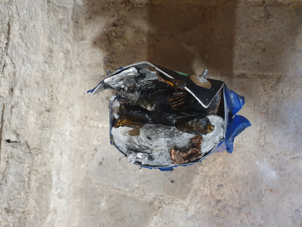

Omyl. I samotná baterie LIFEPO4 hořet umí. Sám jsem se o tom na vlastní kůži cca před dvěma roky přesvědčil.Martin P píše: pát čer 28, 2024 6:34 amTudíž lze říci, že lifepo4 baterie samotná hořet nezačne. Ale při havárii produkuje značné množství potencionálně hořlavého plynu.
Při sestavování již připravených článků po inicializaci, mi jeden článek explodoval před očima, málem mi to urazilo prsty (snažil jsem se právě nafukující se článek odmontovat, abych ho odnesl pryč). Po explozi se objevily plaménky cca 20 cm vysoké a pokoušeli se zapálit stěnu obloženou OSB deskami. Voda v kbelíku nepomohla. V požáru většího rozsahu jsem zabránil až pomocí halonového hasícího přístroje 6kg. Ještě že jsem ho darem dostal od Abramse. Jinak bych asi FVE, ani dům asi neměl.
Jednalo se o článek LiFePO4 EVE / REPT 280Ah 3,2V (nákup od MIVVY)

@Frenky: Vieš napísať aj niečo bližšie k tomuto "incidentu"? Čo tomu predchádzalo? Či to bolo "len" vadný kus z výroby?
Mne sa stalo, že som prebil 280Ah EVE článok na 4,3V, nafúkol sa ako balón, ale aj napriek tomu dodnes stále funguje v inej elektrárni.
