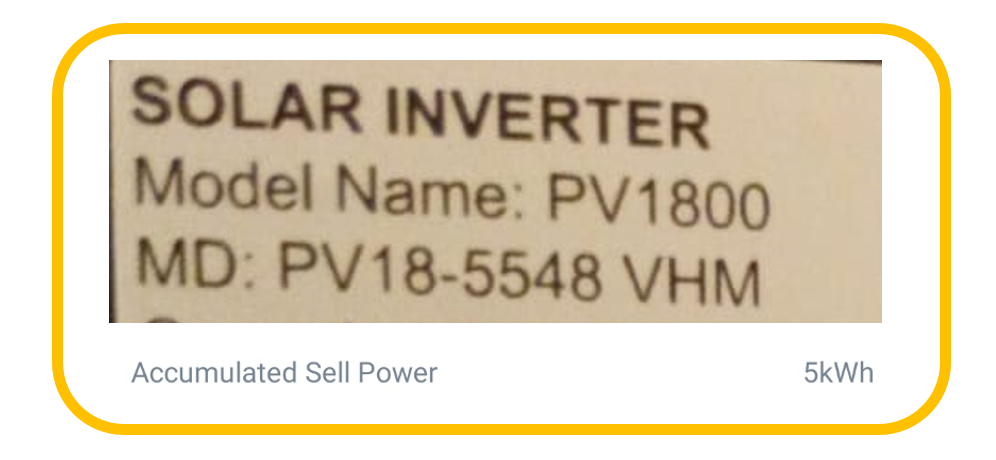

bokser01 píše:5,5kw je tam jen jeden jediný a to verze PV185548VHMP ten má on. Jediné co je na něm vylepšené je výkon o 500w vyšší a možnost paralelního zapojeníSoban píše:On právě má tu lepší verzi.
I podle označení i podle mivvy.

No je to zajímavý že ti pouští přetoky do sítě
VHM by to vubec neměla umět... U kámoše nám přetékal takto měnič MUST 3KW verze PRO, pak jsme si dost pohráli s nastavením a od té doby v datech měniče se přetok nehnul

Re: MUST 5kW/48v
Verze VHM take zadne pretoky nedela. Neni to technicky mozne. Verze 5500W ma paralelni kartu, protoze ji tam nechavame instalovat jiz pri vyrobe. Nicmene je mozne paralelni kartu dokoupit a doinstalovat velice snadno i do ostatnich modelu pro 48V. Jinak rozdil mezi 5000W a 5500W neni zadny jen tech 500W navic.

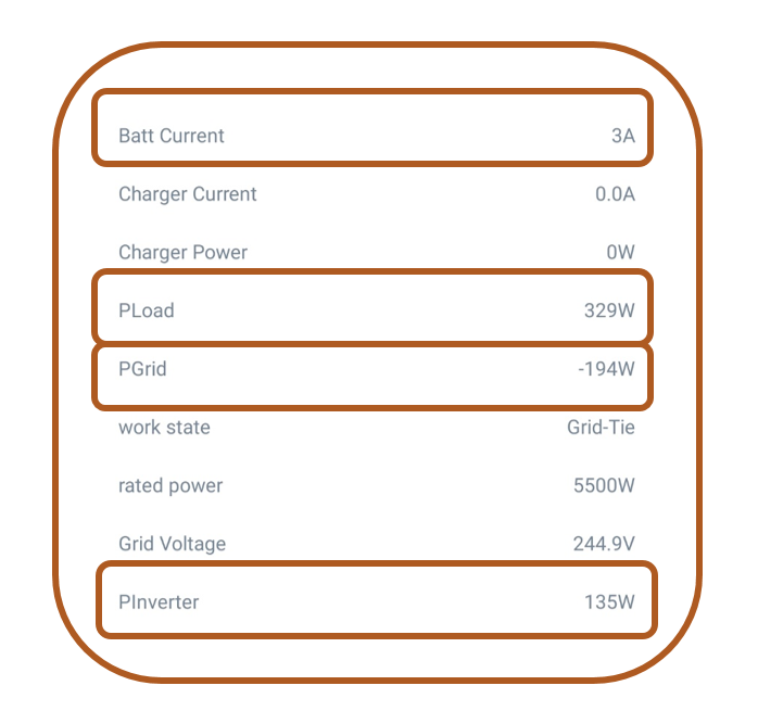

A jak je to tam tedy reseno po HW strance? Ma AC-DC-AC konverzi nebo stykac, ktery prepina DS / FVE? Tady z toho logu mi pripada, ze si "pricucava" z DS. PLoad - 329 W, PGrid -194 W a PInverter 135 W.

- bokser01
- Příspěvky: 1734
- Reputace:147
- Výkon panelů [Wp]: 12120
Re: MUST 5kW/48v
No však to tam vidíš jedeš v režimu Grid-Tie, takže jsi sfázovaný a docucáváš ze sítě a mixuješ to do sebe... Jen nechápu jak je to možné, když Mikel tvrdí že u VHM verze to nejde... Jedině že by vznikla nějaká chyba při lepení štítku atd na měnič a měl jsi nějaký jiný typ než by jsi měl mít... Nebo Číňan časem upravil HW tak, že dokáže fungovat a mixovat sítě... Nejlepší by bylo kdyby Mikel ten měnič měl kuchnutý a porovnal s jinou verzí VHM třeba 5kw... Protože to co máš ty rozhodně není off grid měnič ale měnič co je sfázovaný, dělá přetoky.

Mikel píše:Verze VHM ma AC rele, ktere prepina mezi AC IN a OUT.
Jenže on dle toho co posílá regulérně mixuje sítě do sebe! a to má verzi MĚNIČ KOMBINOVANÝ MUST PV1800 VHM 48V 5500W PV185548VHMP zkrátka i VHM asi umí mixovat... kdyby to HW neumožňoval, tak nepřidá obrázek kde je vidět jak bere ze sítě a zároveň z baterie

Re: MUST 5kW/48v
Tak proč mu to mixuje? Nevím jestli ten měnič má od tebe ale nějak tomu nerozumím... U tebe v popisu vše odpovídá tomu, že je to stejné jak 3kw LV MPPT kde jede buď DS nebo FVE strana. No u toho jeho to jde obojí dohromady... Dle štítku má měnič co prodáváš na webu a měl by dle popisu být v cajku a neumět mixovat... No zkrátka situace je taková, že mu to mixuje dohromady sítě, přetéká mu do to DS a akorát si koleduje o průser
