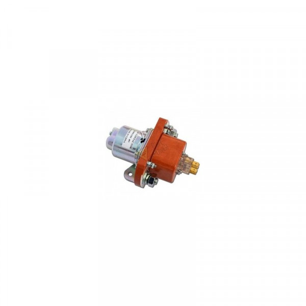

Na odpojování baterií jsem před lety koupil dva 200A 48VDC stykače (kontaktory). Koukal jsem, že na eskutru je stále mají. Na baterie jsem je nepoužil, ale napadlo mne je použít jako hlavní stykače topných obvodů bojleru. Když budou u mne vystaveny maximální zátěži cca 50A by snad nemělo hrozit jejich slepení. Nehledě na to, že k sepnutí hlavních stykačů topných obvodů bude docházet bez zatížení. Protože SSR budou spínat až při vyšším napětí.
Můj stykač vypadá stejně jako na obrázku, akorát má parametry 48VDC 200A.

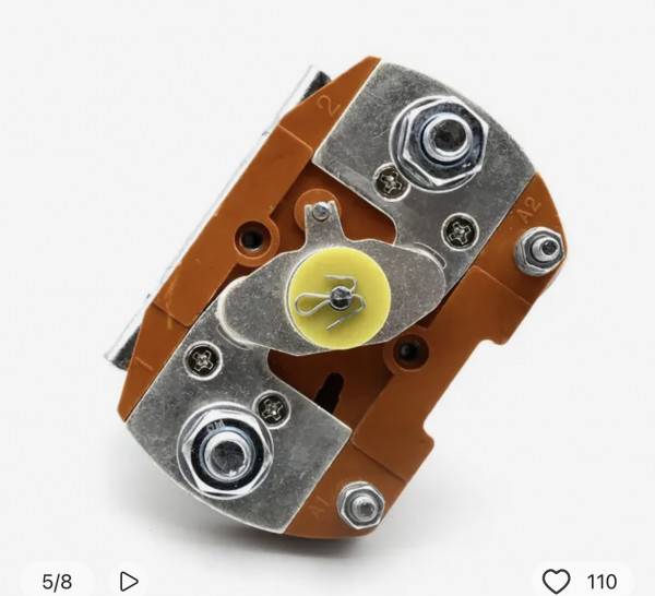

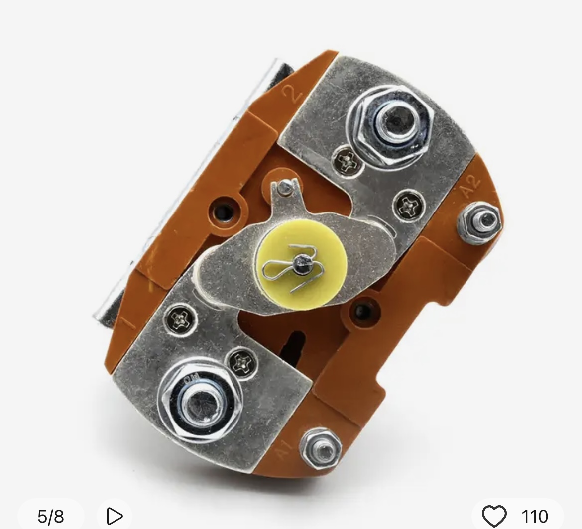

Na ten sem taky koukal ma kontakty viz obrazek nevim zda to take nebude vytahovat oblouk a napalovat kontakty. Ja porad vaham zda vytezovat DC nebo AC. Kazdopadne tady by slo dat do serie k civce provozni i havarijni termostat. Nevim jestli fakt neco hrozi kdyz se prosvihne DC mokra spirala u bojleru.
Martin P píše:Na odpojování baterií jsem před lety koupil dva 200A 48VDC stykače (kontaktory). Koukal jsem, že na eskutru je stále mají. Na baterie jsem je nepoužil, ale napadlo mne je použít jako hlavní stykače topných obvodů bojleru. Když budou u mne vystaveny maximální zátěži cca 50A by snad nemělo hrozit jejich slepení. Nehledě na to, že k sepnutí hlavních stykačů topných obvodů bude docházet bez zatížení. Protože SSR budou spínat až při vyšším napětí.

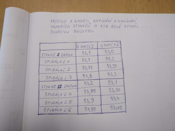

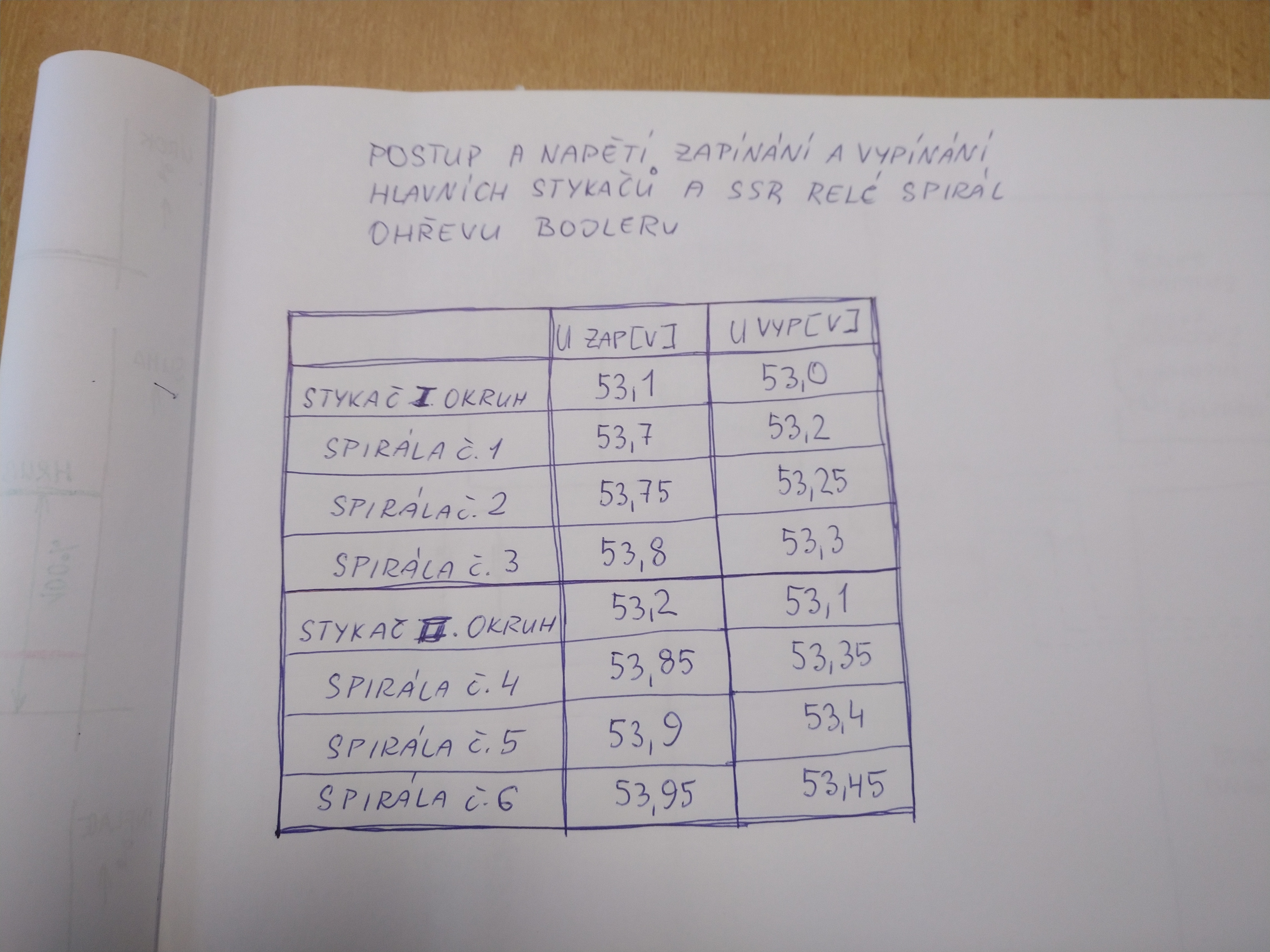

Dle mého návrhu budou hlavní stykače topných obvodů bojleru spínat a i vypínat při podstatně nižším napětí než SSR spínání vlastních topných spirál.Franta2776 píše:Jde o to,jak často bude spínat-Jestli několikrát do hodiny,podle toho ,jak zajde slunce.Zatížíte měkou baterku její napětí spadne.Tak s tím stykačem bude brzo amen.
A pokud by se podařilo do Raspberry dostat i vypnutí/zapnutí SSR topných spirál bude na stykačích akorát bezzátěžové připojení/odpojení topných okruhů dle napětí baterie. Jedině pokud by selhalo některé SSR by mohlo dojít k odpojení stykačů topných okruhů "pod parou". Ale jestli v tom případě je nutné "restartovat" havarijní termostat půjde poznat, že se něco stalo. Tabulka spínání SSR dle napětí baterie.

U spínání podle napětí bych se obával, že se to při malém rozdílu napětí někdy rozkmitá.Martin P píše:....Tabulka spínání SSR dle napětí baterie.
