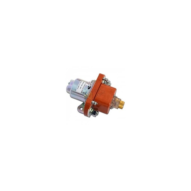

Na odpojování baterií jsem před lety koupil dva 200A 48VDC stykače (kontaktory). Koukal jsem, že na eskutru je stále mají. Na baterie jsem je nepoužil, ale napadlo mne je použít jako hlavní stykače topných obvodů bojleru. Když budou u mne vystaveny maximální zátěži cca 50A by snad nemělo hrozit jejich slepení. Nehledě na to, že k sepnutí hlavních stykačů topných obvodů bude docházet bez zatížení. Protože SSR budou spínat až při vyšším napětí.
Můj stykač vypadá stejně jako na obrázku, akorát má parametry 48VDC 200A.

Na ten sem taky koukal ma kontakty viz obrazek nevim zda to take nebude vytahovat oblouk a napalovat kontakty. Ja porad vaham zda vytezovat DC nebo AC. Kazdopadne tady by slo dat do serie k civce provozni i havarijni termostat. Nevim jestli fakt neco hrozi kdyz se prosvihne DC mokra spirala u bojleru.
Martin P píše:Na odpojování baterií jsem před lety koupil dva 200A 48VDC stykače (kontaktory). Koukal jsem, že na eskutru je stále mají. Na baterie jsem je nepoužil, ale napadlo mne je použít jako hlavní stykače topných obvodů bojleru. Když budou u mne vystaveny maximální zátěži cca 50A by snad nemělo hrozit jejich slepení. Nehledě na to, že k sepnutí hlavních stykačů topných obvodů bude docházet bez zatížení. Protože SSR budou spínat až při vyšším napětí.
