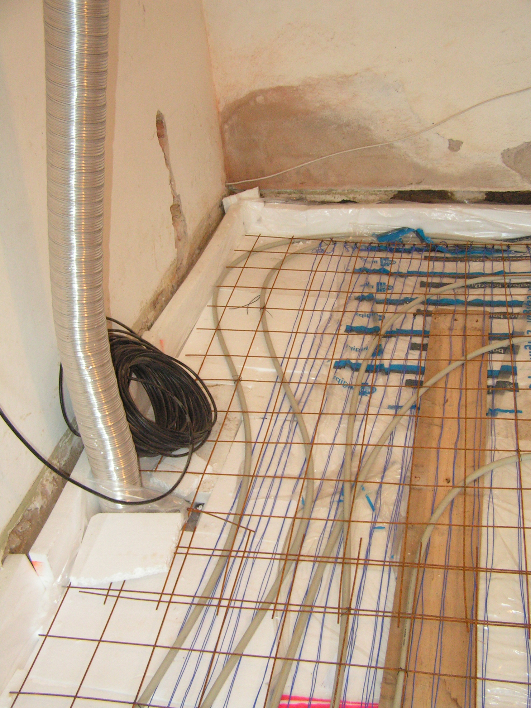

Podlahovky co mám jsou silný nestandard, tam žádný termostat není. Když jsem je kdysi dělal, tak šlo o to za málo peněz získat maximum a neuzavírat si budoucí změny. Dnes se to dělá přesně naopak.
Mám akumulační betonové armované podlahy 15-20 cm s ideou, aby se nahřály elektřinou z distribuce v době nízkého tarifu (třeba jen 8 hodin denně) a po zbytek dne "sálaly" jako akumulačky. Ohřívají se normálním Cu vodičem (teď nevím, ale snad 0.7mm2) v silikonové izolaci kterého bylo na místnost potřeba 100 - 200 m. Vodič je rozdělen na více částí, každá je zvlášť vyvedena a mohu je zapojit do série - a pak to jde připojit na AC 230 V a odebírá to cca 4kW. Teď je mám paralelně na DC 48 V a odběr v jedné místnosti je těch 26 A.
V betonu bylo dost místa, tak tam jsou ještě trubky (obyčejné PPR, žádná kyslíková bariára) pro případné vodní topení, ale to jsem po dokončení tak týden zkoušel že tím voda teče a topí a tím to skončilo a čeká to na svůj čas.
Vlevo je přívod vzduchu pro krb, na zadní mokré stěně je vidět, jak jsem to podřezával (občas vybourával, jsou to kameny a bláto mezi nimi na šířku 70cm). Na betonu je roštová dřevěná podlaha, když to bylo nové, líbilo se tam myším, jen kolem krbu dlažba. Méně pracné by bylo to zbourat a postavit nové. Ale to by nebylo tolik srandy.

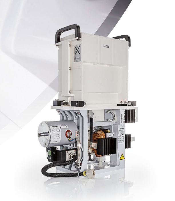

například u nás ve firmě se na spínání DC používá toto sécheron ur40
pro spínání menších proudů se používá výhradně výrobků na kterých položku DC nenajdeš
