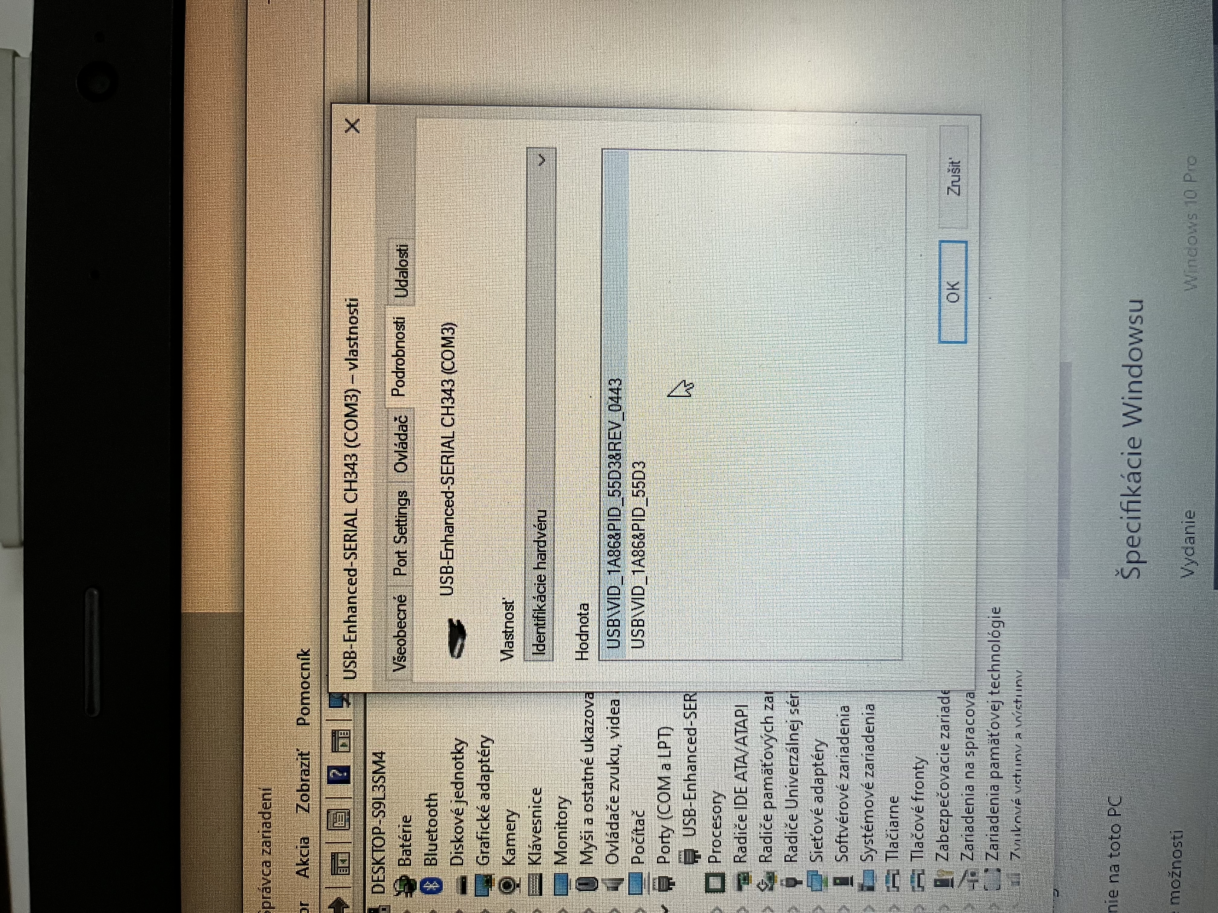

Takze dneska dalsi nepokrok nejde to ani stym ovladacom co som vcera stiahol
3x GWL SUN-2000G paralelne
- Příspěvky: 7497
- Reputace:1079
Re: Migelova elektrárna
Co ti to hlásí v podrobnostech ID hardware?
Něco jako USB\VID_04E2&PID_1411&REV_0001&MI_00 ...
Totok tam jecipis píše:Co ti to hlásí v podrobnostech ID hardware?

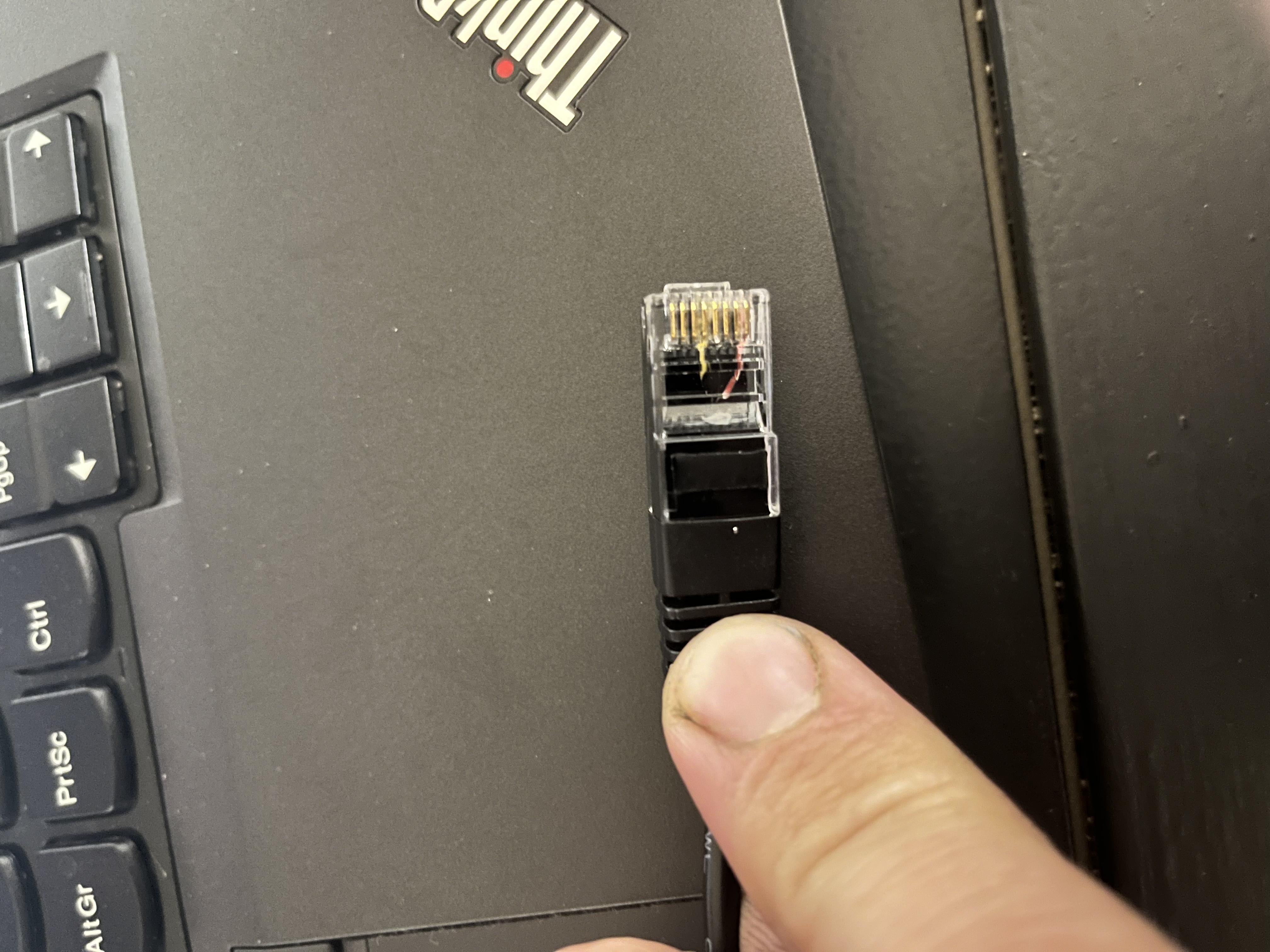

Pokud zastrčím svůj funkční převodník do USB portu a druhý konec nechám ve vzduchu, mám na těch dvou pinech +5V. Naměříte nějaké napětí na té ethernetové koncovce? Na jakých pinech? Kolik?
- Migel
- Příspěvky: 1995
- Reputace:382
- Lokalita:Pod Karpatmi
Meriam medzi pinom 1 a 5 a je tam 6v
Já mám ale podle manuálu (Epever Tracer 6415AN) piny takto (vždy dva piny jsou spojené):Migel píše:Meriam medzi pinom 1 a 5 a je tam 6v
1/2 +5V
3/4 B
5/6 A
7/8 GND
Ja som s toho uz kokot normalne..nameriam na pinoch 1 a 3 3,2V a na pinoch 1 a 5 6V
Na ostatnych neni nic ani tam niesu ziadne kablesnad to je dobre vidno na foto 1 pin je cerveny 3je cierny a 5 je zlty
A máš správný kabel - převodník?
