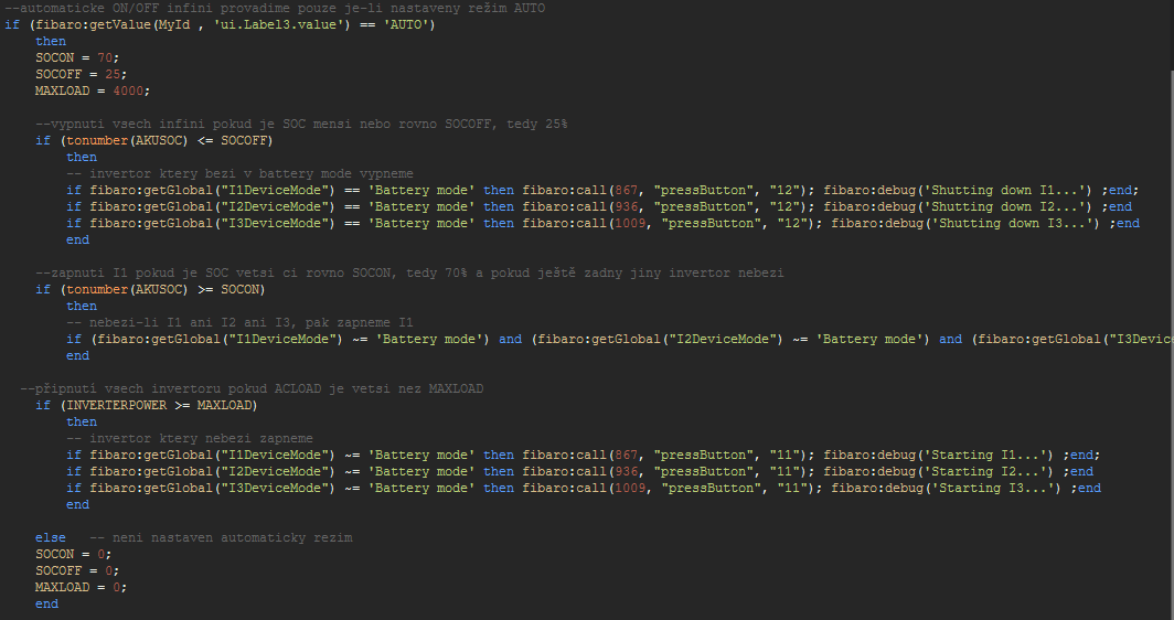

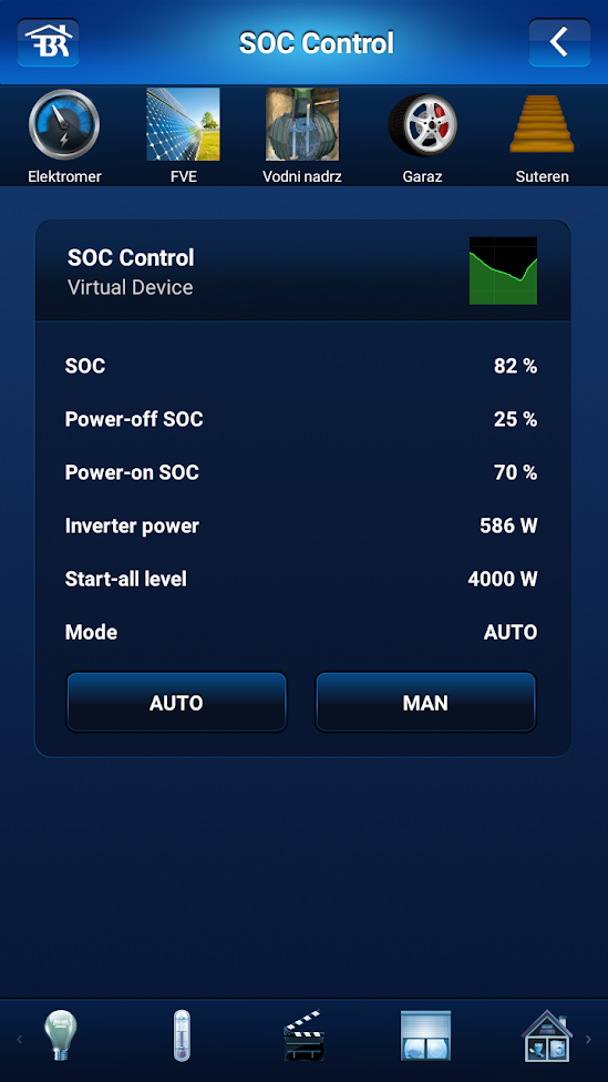

Vážení kolegové,
jak jistě víte, nedávno jsem dodělal:
- Automatické vypínání/zapínání měničů na základě SOC akumulátoru.
- Automatické zapnutí všech měničů ve chvíli, kdy se k wallboxu připojí elektromobil.
- Automatické nastavení výkonu wallboxu podle toho, jestli jej napájí jen jeden měnič, nebo už naběhly měniče všechny.
(viz zde: https://forum.mypower.cz/viewtopic.php?p=115093#p115093)
No a dnes večer jsem k tomu ještě sednul a dopsal automatické připínání druhého a třetího měniče ve chvíli, kdy se z libovolného důvodu zvedne AC příkon. Reaguje to tedy už nejen na připojení elektromobilu, ale také na situaci, kdy třeba běží myčka a do toho si člověk ještě zapne mikrovlnku a rychlovarnou konvici.
Jelikož každý ze tří zapojených měničů má výkon 5000W, nastavil jsem úroveň automatického zapnutí dalších dvou měničů na 4000W. Vyzkoušeno a chodí to dobře. Na mobilu to automatické řízení vypadá takto:
Asi bych tam mohl dodělat i automatické vypnutí dvou měničů ze tří v případě, že už jejich výkon nebude potřeba. Něco jako že, pokud je AC příkon menší než např 1000W, tento stav trvá aspoň 10 minut a zároveň již nesvítí slunce, tak prostě dva měniče vypni...

youda> uniklo mi info o podílu práce paraelně zapojených Infini,umí jet kaskádově a připojovat se postupně na základě někde určeného výkonu,nebo jako Axpert,dělí to na počet kusů stejnoměrně ?A to měření bylo jen z baterek ,je tak?Jakého procentuálního vykrytí spotřeby jsi dosáhl za 2019?Využil jsi potenciál 3x Infini někdy,krom EV nabíječky?
- Reputace:962
Ahoj Marko,
Jakmile má člověk rozchozenou obousměrnou komunikaci, je už jakákoliv automatika celkem snadná věc:
Co ve skriptu nemám:
Bohužel, InfiniSolar není Studer ani Fangpusun. Firmware InfiniSolaru tedy žádnou funkci postupného kaskádování více měničů podle aktuální zátěže nemá. V paralelním zapojení buď běží všechny, nebo můžeš některý měnič ručně vypnout/zapnout a výkon se dynamicky rozloží mezi ty zbylé. Právě proto jsem si to automatické kaskádování musel dopsat sám, do externí automatizace. Viz zde: https://forum.mypower.cz/viewtopic.php?p=115812#p115812marko250 píše:youda> uniklo mi info o podílu práce paraelně zapojených Infini,umí jet kaskádově a připojovat se postupně na základě někde určeného výkonu
- Normálně běží jeden měnič, libovolný ze tří.
- Pokud se AC příkon zvedne nad 4000W, tak se automaticky startují zbylé dva Infini. Měniče, které jsou vypnuté, si skript umí najít sám a jejich start je hotový za pár vteřin. Pak už to dává celých 15kW.
- Při vybití baterie pod 25% SOC se všechny měniče vypnou a zabere externí bypass.
- Jsou-li všechny měniče vypnuté, a baterie se dobije nad 70%, tak se automaticky nastartuje první měnič a externí bypass se opět odepne.
- Vypínání kaskády po delší době nízké zátěže. Toto asi ještě dodělám. Tedy až budu mít tu správnou náladu na hraní.
- Nemám stupňovité připínání dvojky a trojky, ale při té vyšší zátěži prostě najednou zapnu oba zbylé měniče. Mohl bych to dělat postupně, ale jsem radši, když je automatizační logika jednodušší a tím pádem odolnější proti zákmitům a také proti mým programátorským chybám. Co jsem koukal, tak i originální Studer (který asi jediný má tuhle funkci z fabriky), se chová tak, že dvojku a trojku startuje současně a nikoliv postupně.
V případě paralelně zapojených InfiniSolarů se výkon dělí rovnoměrně mezi běžící měniče. Tedy, úplně rovnoměrné to není, občas to lítá +-100W, ale rozhodně to není tak, že by první měnič jel na 5kW, druhý k tomu přidával 1kW a třetí jel naprázdno. Pokud chceš, můžeš některý z měničů vypnout a výkon se okamžitě dynamicky rozloží mezi ty zbylé.marko250 píše:nebo jako Axpert,dělí to na počet kusů stejnoměrně ?

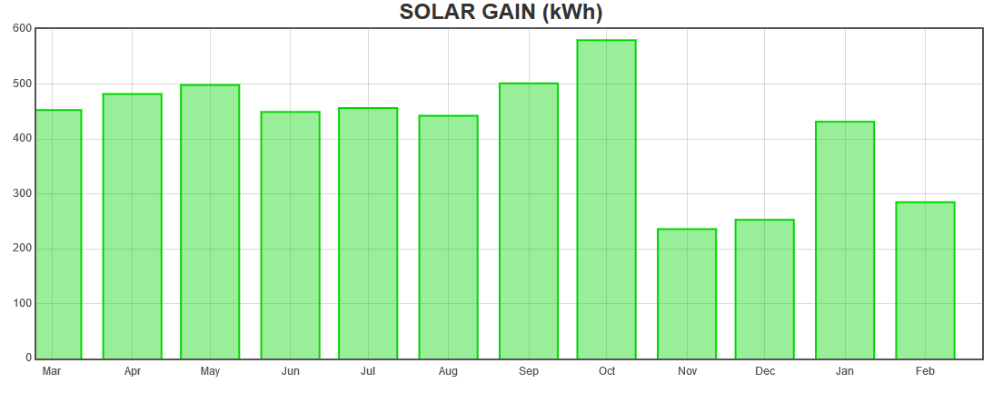

Pokud myslíš to měření k vyvrácení bludu, že vysoká vlastní spotřeba InfiniSolaru se dá využít pro krmení zátěží, které jsem dělal zde: https://forum.mypower.cz/viewtopic.php?p=116920#p116920marko250 píše:A to měření bylo jen z baterek ,je tak?
Tak tam byla od měničů zcela odpojená DS, zcela odpojené panely a napájení bylo jenom z baterie. Tak, aby se dalo vše rozumně změřit.
Pokud se jedná čistě o spotřebu elektřiny a ohřev teplé vody, tak v roce 2019 byla AC výroba lehce přes 5MWh.marko250 píše:Jakého procentuálního vykrytí spotřeby jsi dosáhl za 2019?
Za posledních 12 měsíců to vypadá tak, že typická spotřeba elektřiny a horké vody je cca 400kWh měsíčně.
Problém nastal pouze v Novemberu a Decemberu, kde v těchto dvou měsících se podařilo uspokojit ze slunce jen cca 50% spotřeby: Hrubým přepočtem je to 10 plných měsíců + 2 poloviny měsíce z 12-ti = 11/12 = 92% vykrytí spotřeby.
Jelikož já mám stringy jen na východ/západ, tak věřím, že ten kdo má možnost osázet i jih, může dosáhnout téměř stoprocentní elektrické soběstačnosti i na naší padesáté rovnoběžce.
Ovšem pozor:
Já nemám plyn, kotel na peletky ani brikety, ale topím elektřinou z DS. Náklady na topení v roce 2019 byly 20MWh a ani jsem nezkoušel to nějak přikrmovat z FVE. Prostě to šlo natvrdo z DS, tak jako někdo jiný sype natvrdo do kotle pelety. Kromě toho si občas ještě zatopím dřevem v krbu, když chci mít pohodu. Možná jednou dodělám vytěžování do minisplitu, tak jako má Kybos či Vítek. Přebytků mám totiž na jaře a na podzim stále dost.
