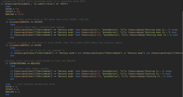

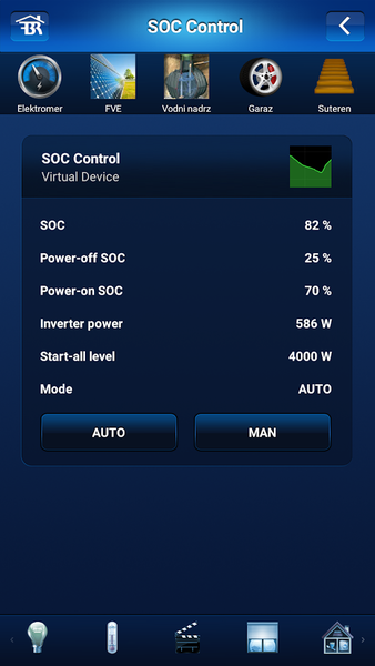

Vážení kolegové,
jak jistě víte, nedávno jsem dodělal:
- Automatické vypínání/zapínání měničů na základě SOC akumulátoru.
- Automatické zapnutí všech měničů ve chvíli, kdy se k wallboxu připojí elektromobil.
- Automatické nastavení výkonu wallboxu podle toho, jestli jej napájí jen jeden měnič, nebo už naběhly měniče všechny.
(viz zde: https://forum.mypower.cz/viewtopic.php?p=115093#p115093)
No a dnes večer jsem k tomu ještě sednul a dopsal automatické připínání druhého a třetího měniče ve chvíli, kdy se z libovolného důvodu zvedne AC příkon. Reaguje to tedy už nejen na připojení elektromobilu, ale také na situaci, kdy třeba běží myčka a do toho si člověk ještě zapne mikrovlnku a rychlovarnou konvici.
Jelikož každý ze tří zapojených měničů má výkon 5000W, nastavil jsem úroveň automatického zapnutí dalších dvou měničů na 4000W. Vyzkoušeno a chodí to dobře. Na mobilu to automatické řízení vypadá takto:
Asi bych tam mohl dodělat i automatické vypnutí dvou měničů ze tří v případě, že už jejich výkon nebude potřeba. Něco jako že, pokud je AC příkon menší než např 1000W, tento stav trvá aspoň 10 minut a zároveň již nesvítí slunce, tak prostě dva měniče vypni...

To bys tedy mohl. Takhle to zní nedodělaně a pod Tvou úroveň:)

youda> uniklo mi info o podílu práce paraelně zapojených Infini,umí jet kaskádově a připojovat se postupně na základě někde určeného výkonu,nebo jako Axpert,dělí to na počet kusů stejnoměrně ?A to měření bylo jen z baterek ,je tak?Jakého procentuálního vykrytí spotřeby jsi dosáhl za 2019?Využil jsi potenciál 3x Infini někdy,krom EV nabíječky?
- Reputace:961
Ahoj Marko,
Jakmile má člověk rozchozenou obousměrnou komunikaci, je už jakákoliv automatika celkem snadná věc:
Co ve skriptu nemám:
Bohužel, InfiniSolar není Studer ani Fangpusun. Firmware InfiniSolaru tedy žádnou funkci postupného kaskádování více měničů podle aktuální zátěže nemá. V paralelním zapojení buď běží všechny, nebo můžeš některý měnič ručně vypnout/zapnout a výkon se dynamicky rozloží mezi ty zbylé. Právě proto jsem si to automatické kaskádování musel dopsat sám, do externí automatizace. Viz zde: https://forum.mypower.cz/viewtopic.php?p=115812#p115812marko250 píše:youda> uniklo mi info o podílu práce paraelně zapojených Infini,umí jet kaskádově a připojovat se postupně na základě někde určeného výkonu
- Normálně běží jeden měnič, libovolný ze tří.
- Pokud se AC příkon zvedne nad 4000W, tak se automaticky startují zbylé dva Infini. Měniče, které jsou vypnuté, si skript umí najít sám a jejich start je hotový za pár vteřin. Pak už to dává celých 15kW.
- Při vybití baterie pod 25% SOC se všechny měniče vypnou a zabere externí bypass.
- Jsou-li všechny měniče vypnuté, a baterie se dobije nad 70%, tak se automaticky nastartuje první měnič a externí bypass se opět odepne.
- Vypínání kaskády po delší době nízké zátěže. Toto asi ještě dodělám. Tedy až budu mít tu správnou náladu na hraní.
- Nemám stupňovité připínání dvojky a trojky, ale při té vyšší zátěži prostě najednou zapnu oba zbylé měniče. Mohl bych to dělat postupně, ale jsem radši, když je automatizační logika jednodušší a tím pádem odolnější proti zákmitům a také proti mým programátorským chybám. Co jsem koukal, tak i originální Studer (který asi jediný má tuhle funkci z fabriky), se chová tak, že dvojku a trojku startuje současně a nikoliv postupně.
V případě paralelně zapojených InfiniSolarů se výkon dělí rovnoměrně mezi běžící měniče. Tedy, úplně rovnoměrné to není, občas to lítá +-100W, ale rozhodně to není tak, že by první měnič jel na 5kW, druhý k tomu přidával 1kW a třetí jel naprázdno. Pokud chceš, můžeš některý z měničů vypnout a výkon se okamžitě dynamicky rozloží mezi ty zbylé.marko250 píše:nebo jako Axpert,dělí to na počet kusů stejnoměrně ?

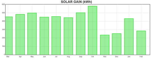

Pokud myslíš to měření k vyvrácení bludu, že vysoká vlastní spotřeba InfiniSolaru se dá využít pro krmení zátěží, které jsem dělal zde: https://forum.mypower.cz/viewtopic.php?p=116920#p116920marko250 píše:A to měření bylo jen z baterek ,je tak?
Tak tam byla od měničů zcela odpojená DS, zcela odpojené panely a napájení bylo jenom z baterie. Tak, aby se dalo vše rozumně změřit.
Pokud se jedná čistě o spotřebu elektřiny a ohřev teplé vody, tak v roce 2019 byla AC výroba lehce přes 5MWh.marko250 píše:Jakého procentuálního vykrytí spotřeby jsi dosáhl za 2019?
Za posledních 12 měsíců to vypadá tak, že typická spotřeba elektřiny a horké vody je cca 400kWh měsíčně.
Problém nastal pouze v Novemberu a Decemberu, kde v těchto dvou měsících se podařilo uspokojit ze slunce jen cca 50% spotřeby: Hrubým přepočtem je to 10 plných měsíců + 2 poloviny měsíce z 12-ti = 11/12 = 92% vykrytí spotřeby.
Jelikož já mám stringy jen na východ/západ, tak věřím, že ten kdo má možnost osázet i jih, může dosáhnout téměř stoprocentní elektrické soběstačnosti i na naší padesáté rovnoběžce.
Ovšem pozor:
Já nemám plyn, kotel na peletky ani brikety, ale topím elektřinou z DS. Náklady na topení v roce 2019 byly 20MWh a ani jsem nezkoušel to nějak přikrmovat z FVE. Prostě to šlo natvrdo z DS, tak jako někdo jiný sype natvrdo do kotle pelety. Kromě toho si občas ještě zatopím dřevem v krbu, když chci mít pohodu. Možná jednou dodělám vytěžování do minisplitu, tak jako má Kybos či Vítek. Přebytků mám totiž na jaře a na podzim stále dost.
15kW výkonu? Prakticky nikdy, je to jen moje rozmařilost.marko250 píše:Využil jsi potenciál 3x Infini někdy,krom EV nabíječky?
Jeden 5kW měnič dokáže pokrýt téměř všechny potřeby normální domácnosti. Jak jsem nedávno zjistil, ten můj na pár sekund podrží i přes 7kW, než se vypne na overload. Pokud ale chci mít stejný komfort jako na DS, netrápit měnič, a vůbec nepřemýšlet, pak je potřeba mít k dispozici cca 8kW výkonu. Někdy se mi totiž sejdou tři silnější spotřebiče plus drobotina, takže k těm 8kW to skáče. Typicky je to pračka + vaření + vysavač. Nebo konvice + myčka + mikrovlnka. To jsou kombinace, které mi běží často a dohromady mají skoro 7kW.
Když nad tím tak přemýšlím, tak z mojí zkušenosti s 1-fázovým systémem vyplývá cca toto:
- 3kW měnič je v ostrovu hodně o disciplíně.
- 5kW měnič již člověka defacto neomezuje a i babu na něj lze adaptovat.
- 8kW měnič, případně tandem 2x4kW, nevyžaduje od obsluhy vůbec nic. Babě vůbec není potřeba cokoliv vysvětlovat, ať si u vaření oběda třeba klidně fénuje vlasy a pere prádlo.
- Cokoliv nad 8kW je v ostrovu rozežranost.

Super díky za infa,mám stejnou zkušenost se souběhy z dvou domácností,víc jak 7.6kW jsem na měniči neviděl a nikdo tady není omezen výkonově,jen je cepuji ,ať to jede co nejvíc ze slunce a né z baterky
.S těmi 20kWp jsem si myslel ,že už dosáhneš 100%,samozřejmě bez vytápění kabely co tam máš,protože baterky máš celkem dost.To je škoda,že to ještě nevýjde. S tím třetím měničem zase můžeš krásně nabíjet EV solidním výkonem ne,nebude v brzké době?
- Reputace:961
Kdyby těch 20kWp bylo orientováno na jih, tak myslím, že by to opravdu mohlo jít i na 99% soběstačnosti. Možná, že baterky by se musely ještě trošku zvednout. Bohužel, jih prostě u mne osadit nejde a východ-západ je v zimních měsících fakt bída. Až budu stavět další barabiznu, bude už "designed for PV".

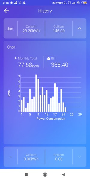

Jake ty mas moznosti ovladat treba zasuvky pomoci Fibara a tvych rizeni spotreby?
Ptam se proto, ze pokud by jsi mohl dat aspon na topnou sezonu napr. olejove radiatory (reseni jako za krale "klacka", ale jeden takto mam) kazdopadne by jsi se trochu vytizil a bylo by to veselejsi. Asi opravdu vsechny zarazi, jakej muze byt problem nekterej okruh z podlahovky prekopat na FV palic.
Je mi jasny, ze to obcas je vetsi zasah nez by clovek cekal, ale nekdy ten vysledek stoji za to.
Pozn.: Samozrejme i ja resim vyuziti energie na stavajicich rozvodech, vubec jsem neplanoval az tak, ze bych zdvojoval zasuvky "na okruh" vytezovanim napr. "sprasenou" sinusovku z Bona atd. Tehdy jsem maximalne experimentoval s paralelnim rozvodem na DC, ale diky predchozi instalaci 12V verze jsem to nezrealizoval, coz by ted mimochodem poslouzilo na vytezovani nadherne.
Kazdopadne u dalsiho domu to jiz dotahnu do konce.
Ovsem jestli nekdy dalsi dum bude
Naposledy upravil(a) NOPARasito dne ned úno 23, 2020 12:49 am, celkem upraveno 1 x.
- Reputace:961
Ovladatelných zásuvek mám asi 20, možná už i víc. Kromě toho se dají bezdrátově ovládat i všechny termostaty (9ks) i tu klimatizaci od Tebe už mám připojenou a můžu ji ovládat na dálku, včetně nastavení režimu a cílové teploty.
