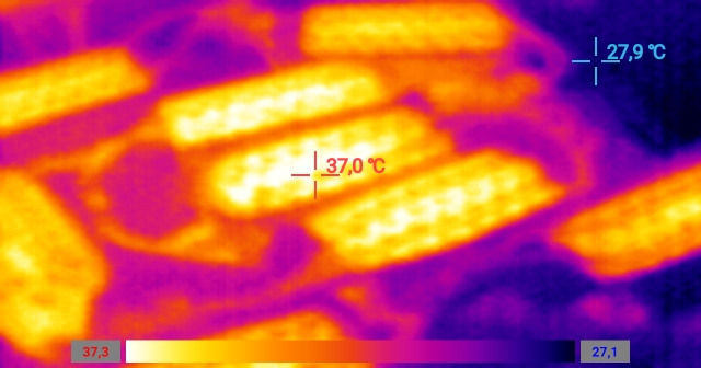

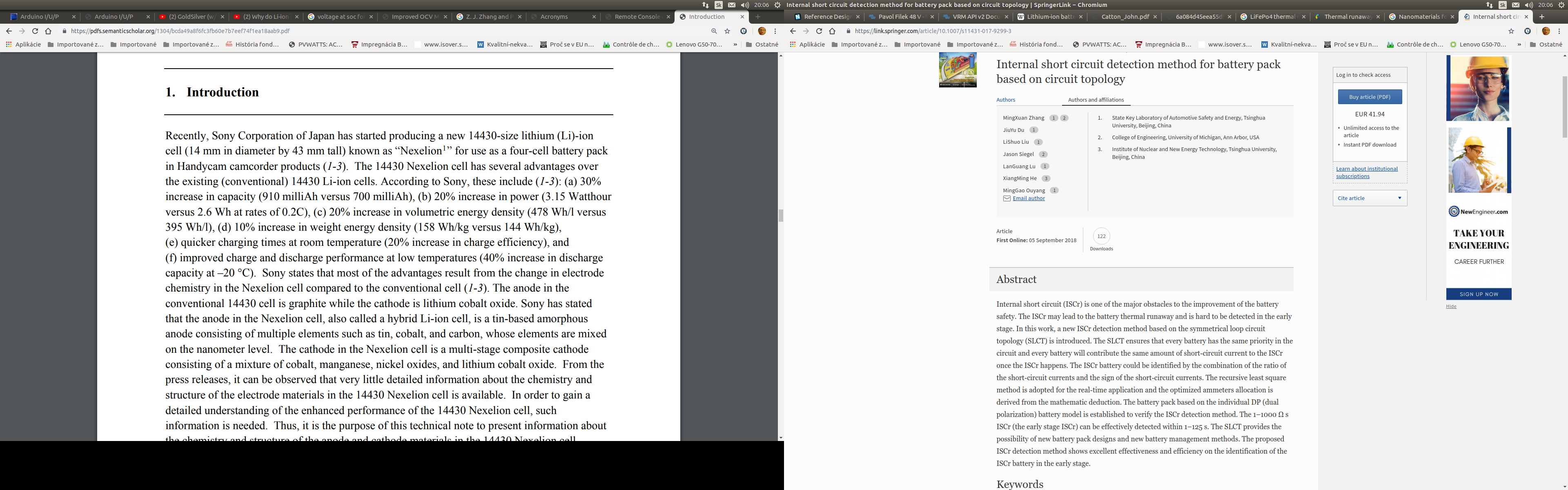

Práca zaoberajúca sa detekciou vnútorného skratu baterky:
V noci som nemal zapnutú klímu a tak sa baterky nevychladili na 20 * C,
a potom do nich išlo 0.3C a pozrite čo sa stalo.
Takú vysokú teplotu som ešte na článkoch nemal.
Takže som zapol 40 W ventilátor, klíma na 19 *C a intenzívne chladím.

To je naky divny. 37... nemas tam.neco blbe? Ja bezne laduju baterky 0,2-0,3C a nehrejou se vubec.... resp teplota v zavrene bedne je temer konstatni. Akorat ke.konci ji zvednou trosku balancery
NO možno termokamera trochu klame, ale na dotyk sú teplé, takže možno takých 35 *C,
ale ináč je na nich vždy 21 až 22 *C a na dotyk sú studené.
Potrebujem ešte aspoň 400 článkov, ale nexun má výkúpené články
a nkon má ceny od 220 € per kWh, čo je už dosť.

A co říkají teplotní čidla?rottenkiwi píše:NO možno termokamera trochu klame, ale na dotyk sú teplé, takže možno takých 35 *C,
Teplotné čidlo hlásilo 31 *C, ale to je na krajnej tehličke, tá najteplejšia bola v strede.

to maš proto, že to maš vtěch krabicich, tam se přece nemuže dostat vzduch..
mě tady perovali ze 1 mm je mala mezera mezi članky.
Ty to maš na sobě a ještě v papirove krabici. jak to přehodíš tak se to hřát určitě nebude.

ja mam baterky presne v rastru, takze mezi 4ma clankam aje vzdy velka mezera. a nemam s teplotou problem, anu kdyz je to zavreny v krabici....
