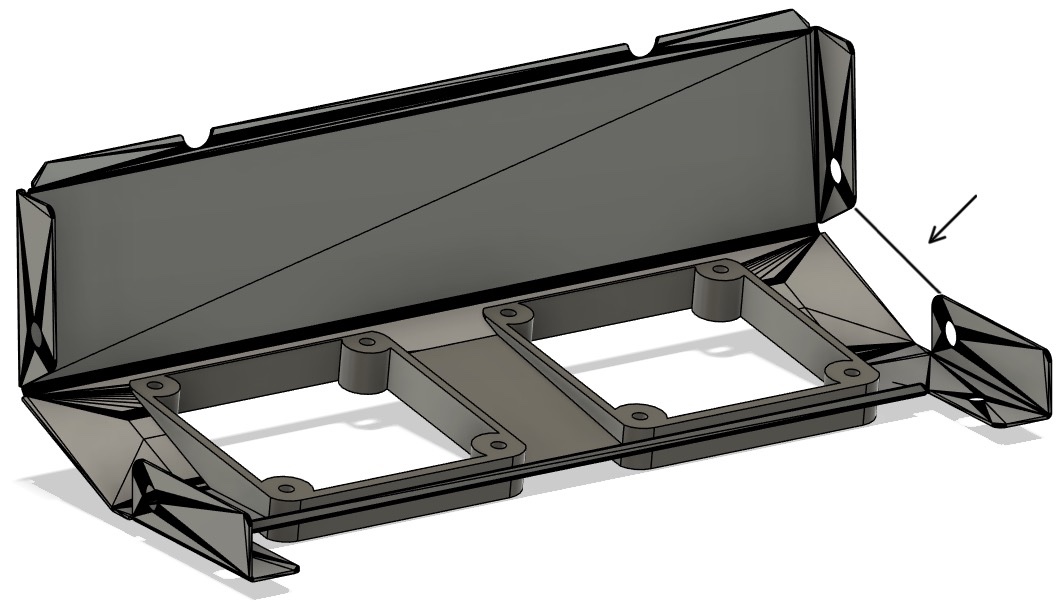

jj dokonca sú tam aj vnútornosti. Ak by si potreboval nejaký iný formát viem ti to prekonvertovať.kodl69 píše: pon dub 28, 2025 1:34 amEDIT: Je to doopravdy 3d model multiplusu do posledního šroubku! Dokážu jej rozdělit na jednotlivý díly, ale moje schopnosti práce s cadem už nestačí na to, abych to upravil tak, aby vznikl požadovaný kryt s dírmama na ventilátory upravený pro 3d tisk. Dokážu z toho vypraprarovat třeba .stl jak ty boční plasty, ty by šly přímo vytisknout, tak ten plech, ale tady je to pro mě konečná...
Super vec keď si chceš navrhnúť konštrukciu pre FVE ako ja
- Příspěvky: 8482
- Reputace:1101
Re: Multiplus a chladenie

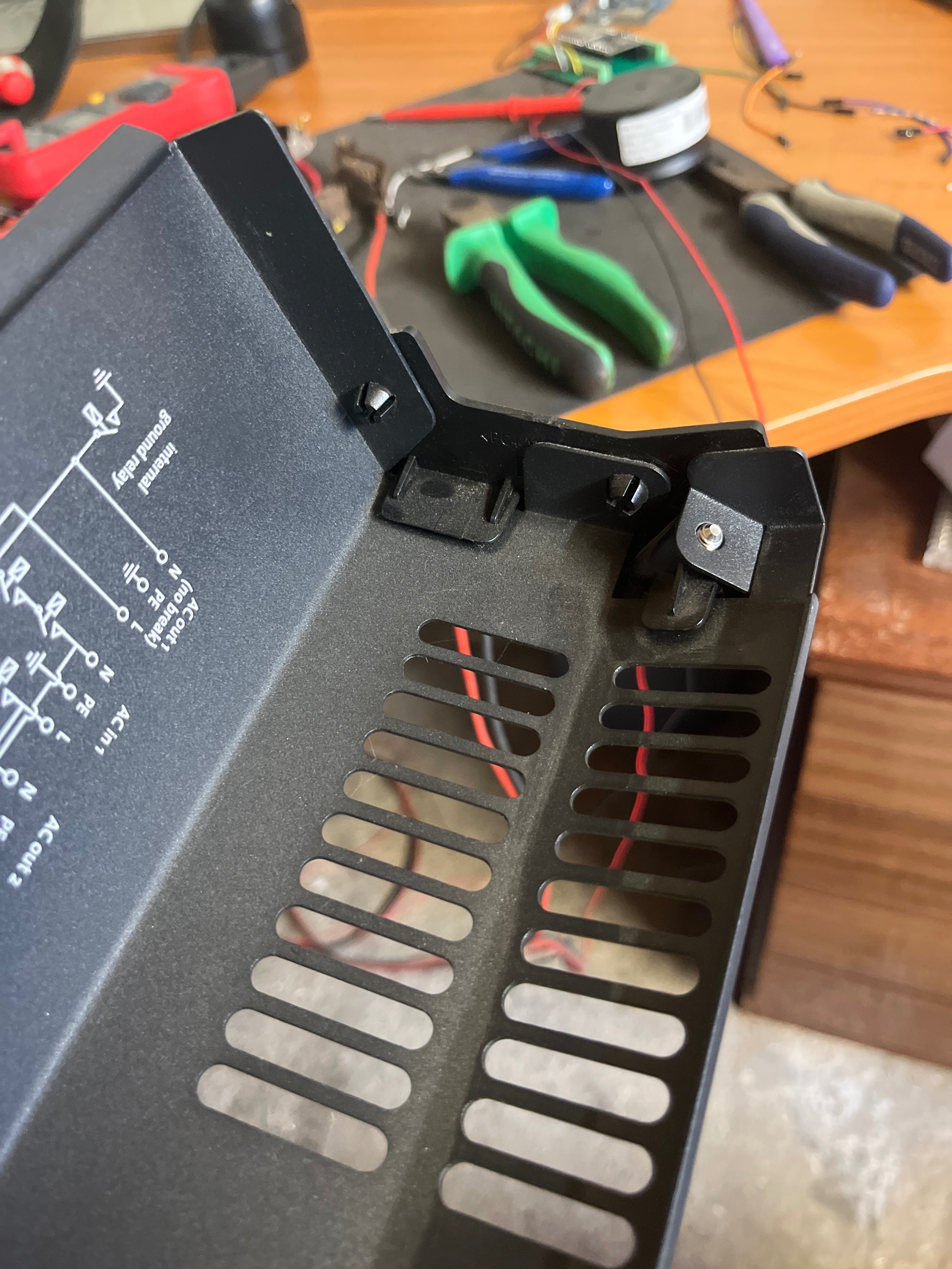

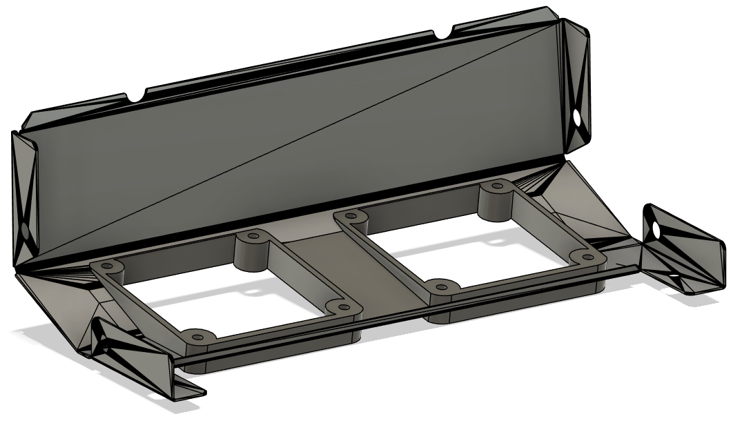

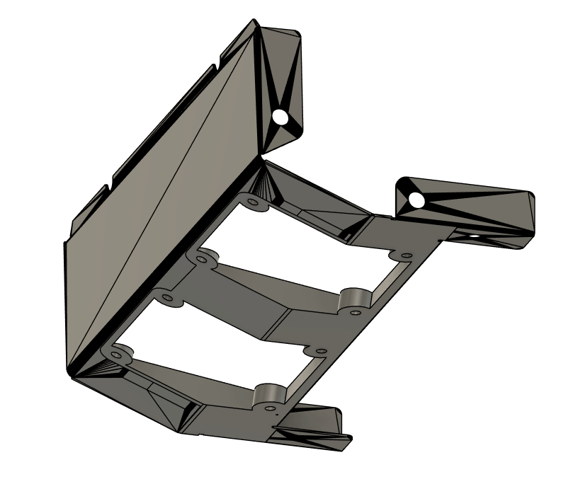

mám to v obj. kam ti to mám poslat? Chce to místo mřížek udělat rovný plošky jak zvenku tak zevnitř, pro 2ks 80mm ventilátory, a to plechový zesílit směrem dovnitř, aspoň na tloušťku 3mm, aby to mělo nějakou pevnost. Můžu nachystat to samý i pro MPII 5000...
Jsou to tři díly, sesadil jsem je jenom od oka, ale posouval jsem to jenom v jedné rovině, tj šířka bude jistě správná, jenom to možná drobek nelícuje...

to kodl: nejak takto? zatim ty fany ... vecer bych se na to podival lepe jak budu doma

Tie boky by som spravil asi vcelku: A ventilatory pojdu asi do vnutra?..

nejsem si jistej zda to muzes protahnout, nevim jak tam ted presne licuji ty plechy, jsem v hokne abych zjistil jak to je ... dovnitr/ven zalezi ... jem oznost tu venkovni cast sriznout do stejnyho uhlu, pak uz das fany pouze dovnitr

Zvnutra budu lepsie si myslym aj na estetiku ze nic nebude trcat von..z vonku sa moze dat len ta chromova ochranna mriezka.
A tie boky su z vonkajsej strany menicov cize problem by tam nemal byt

Mezi ty fany bych dal nějakou příčku, možná i tunel, jinak se budou ty proudy vzduchu zbytečně "přetlačovat". Ten vnitřní fan bude beztak tlačit proti tomu levému fanu u svorkovnice.

napiste si pripominky jak to chcete a klidne to upravim ...

Uz chapem ze preco si nedal boky vcelku a dal tam dierky..chces tam prehodit tie rohove bocne plasty?.

To nepůjde, ty boční plasty musí být součástí tohohle, pokud to nebude plechový, musí to mít aspoň 2, raděj 3mm tloušťky a pak by ty plasty nešly nasadit. Když budou rovný plochy pro ventilátory venku i vevnitř, bude svoboda montáže a můžou se na druhou stranu dát třeba filtry... Dírky tam nedal, dírky tam dal Victron...

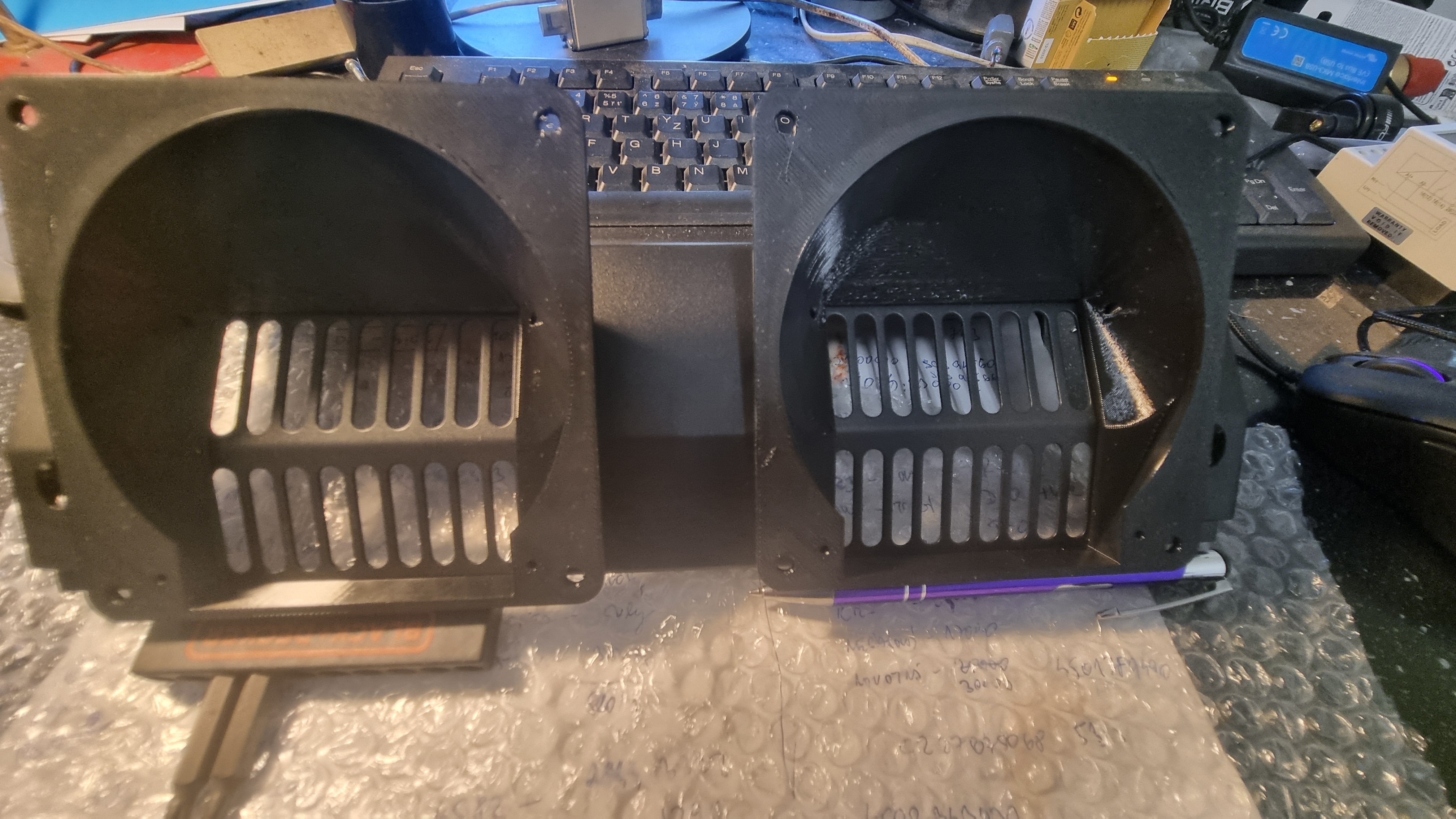

Výtisky dorazily rychle a sedí to.

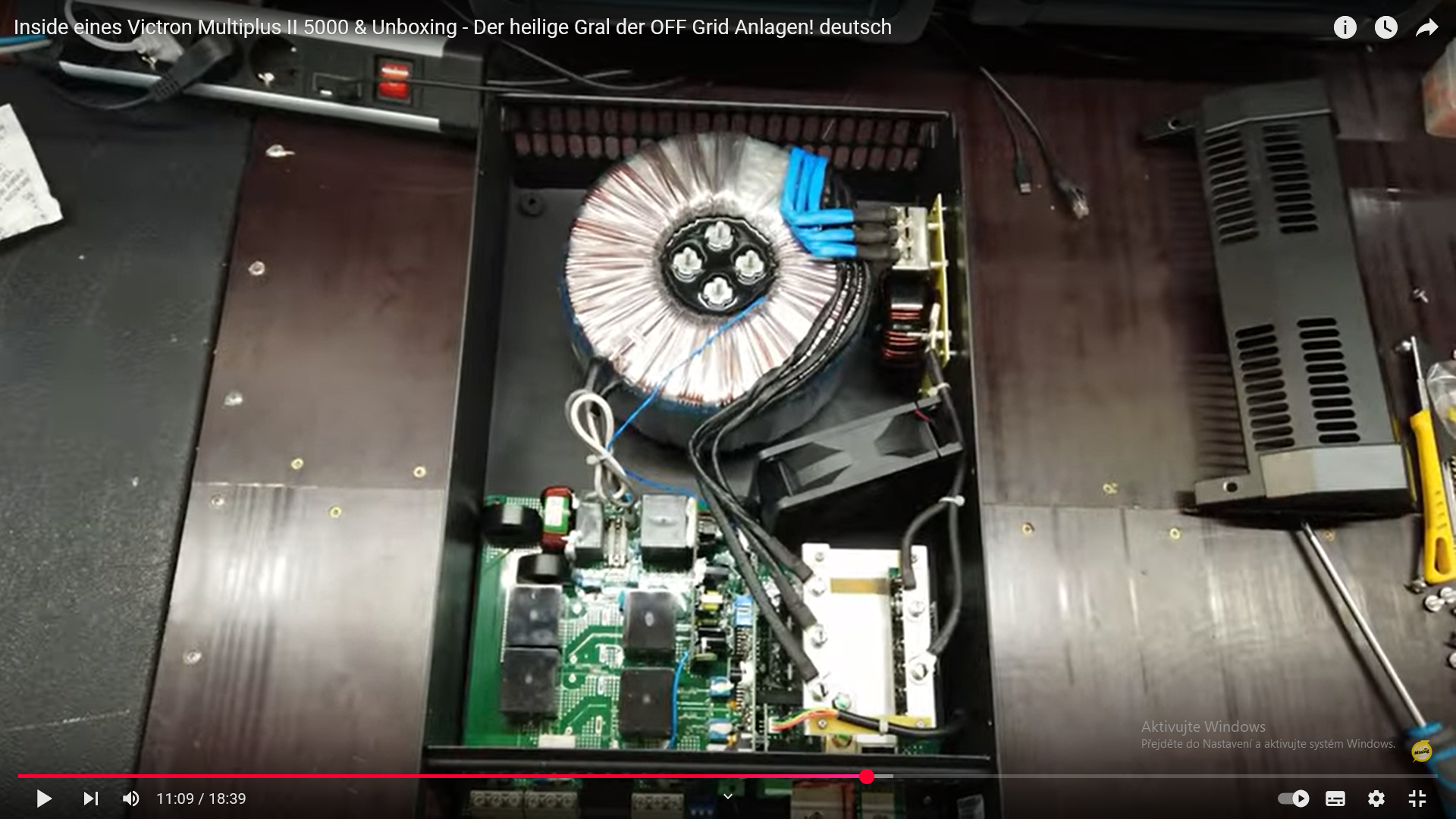

On se ten toroid hřeje i při 3,5 kW a má teplotu odhaduji přes 80st.
