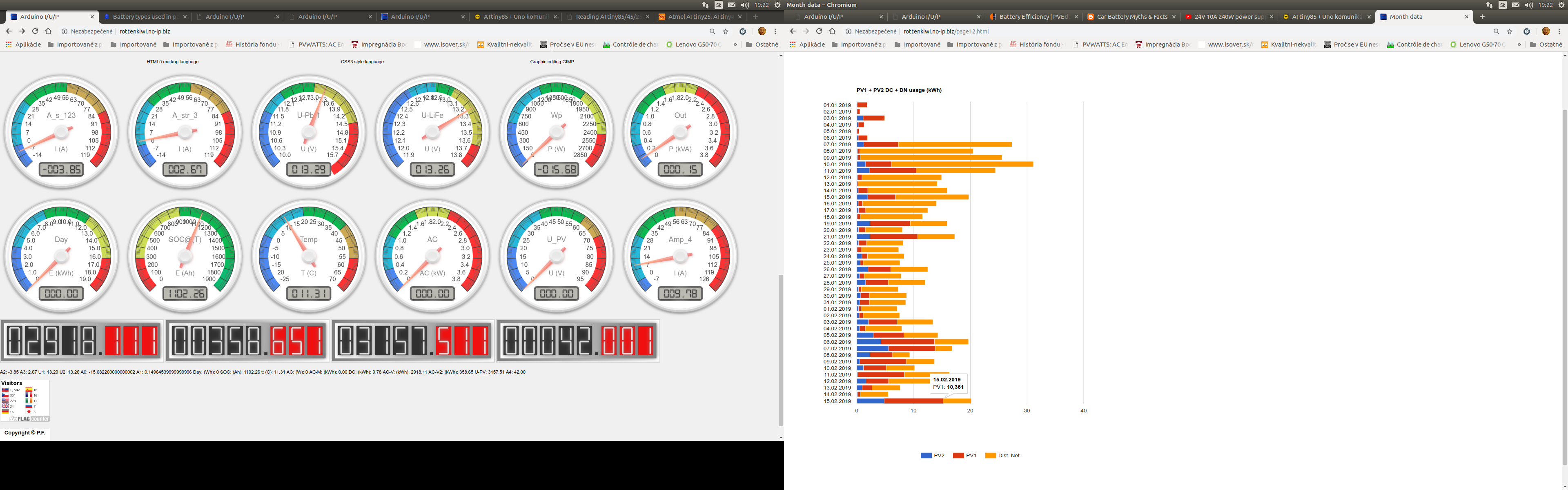

Dnes sa mi podarilo dostať sa večer na 8 002 815 Wh na DC z panelov,
na AC to je 6475 kWh + nejaká nemeraná DC spotreba, celkovo je účinnosť
elektrárne od začiatku monitoringu 11.2.2015 až 15.02.2019 pekných 84.52 %.
Dnes to bolo málo cez 15 kWh dokopy z 12 V a 24 V časti FVE. Bojler je nahriaty, celý deň topím
klímou a aj tak boli baterky popoludní na 3.49 V per cell.
Keď bude teplejšie, urobím ďalší tracker a Slnko už bude vyššie, tak nebudú tieniť susedove
komíny, uvidíme aké budú maximá v máji.

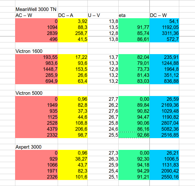

Dnes som urobil meranie spotreby meničov pri 0-vej záťaži, ako aj účinnosti.
1. Meanwell 3000 TN - 12 V
2. Victron Phoenix 1600 VA - 12 V
3. Victron Phoenix 5000 VA - 24 V
4. Axpert VP 3000 W PF1 - 24 V
Meranie AC : neciachovanými elektromermi.
Meranie DC : UNI-T 208A +-1.5% na 40 A a 400 A rozsahu.
Asi bude treba to AC meranie ešte spresniť.

ten axpert velmi milo prekvapil, od victronu by som cakal lepsie vysledky
Fajn ! Záťaž bola ohmická alebo kombinovaná ?
- Lokalita:SO, SK
Záťaž bolo všetko možné, PC, TV, indukcia, bojler1 + bojler2, rýchlovarka.
Na tých Victronoch ten DC prúd dosť skáče a na Axperte je takmer stabilný.
Chcelo by to spresniť aj AC spotrebu ako aj napatie, aspoń na 50 mV, ale
to je veľa premenných naraz, a ešte aj Slnko a regle idú do toho.
Jedine Axpert bol meraný až po západe Slnka, priamo z LiFE.

Ešte pre úplnosť sem dávam spotrebu Victrona 1600 VA pri 0-vej záťaži.
Ono to treba uviesť na pravú mieru, všetky merania pri 0 W AC, treba korigovať
o spotrebu prúdového chrániča a 1F elektromeru Maneler u každého z meničov
v tabuľke.
