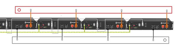

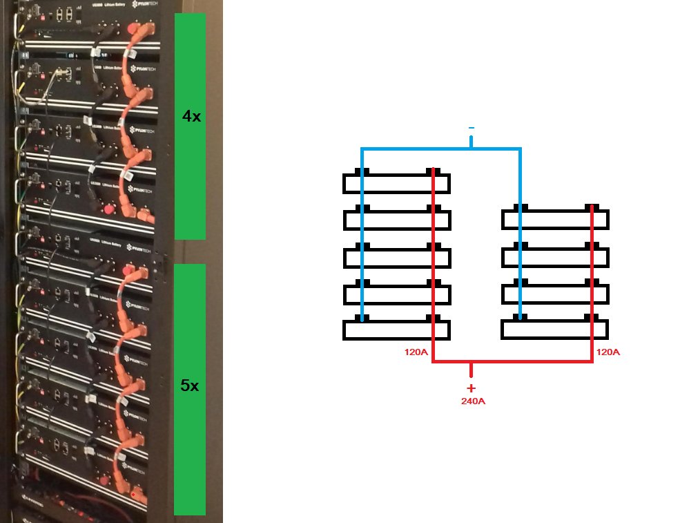

pylontech su predsa zapojene paralelne, nejde teda urobit nieco taketo?: Edit: ide:)
- Reputace:962
Ano Svango, tak jak si to nakreslil to bude fungovat úplně v pohodě.
Navíc, uvnitř každé cihly jsou její svorky proklemovaný, takže oba červené terminály mají stejnou funkci a oba černé taky. Tudíž, klidně můžeš na busbar z každé cihly zapojit dva červené pigtaily a dva černé. Tedy pokud jsi megaloman.
A samozřejmě, cihly můžeš fyzicky instalovat do racku nad sebe a busbary vertikálně. To už je kosmetika.
V reálu není ani potřeba to tak hrotit:
Například, já teď mám cihly rozdělený na dvě skupiny, 5+4 a ty spojený paralelně. Takže by kabely měly snést trvalý proud 2x120A = 240A. Při napětí 50V je to 12kW výkonu, což by snad mělo stačit.
Kdybych to měl na busbarech, tak teoretické maximum bude 9 x 74A = 666A = 33.3kW. A takovej výkon fakt nepotřebuje ani Youda...
V praxi to vypadá nějak takto:

11 ks tak u tebe je to nutnost rozdělit když z toho tahaš takove proudy , Mam GoodWe GW3648D-ES tak tohle mne nemusi trapit tam je max 75A a 3-4ks vidim jako optimum což ty konektory daji v pohodě .

No já nevim, devět je takový blbý číslo, i ty dva sloupečky jsou jinak vysoký, s tím by se mělo něco udělat
- Reputace:962
Ano, devět je takový divný číslo, ale když vezmu, že mám tři měniče, tak to vychází krásně: 3x3 cihly
Ale neboj, časem něco jistě opět přidám.

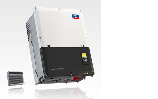

Nedávno mi padnul do oka měnič SMA Tripower Storage 60: 3f, výkon 75KW, účinnost 98.8%
Prostě konečně mašina pro velký kluky. Teď už jen zjistit, kolik to koštuje a jakou bižuterii je potřeba přikoupit

No ale ten je 3 F / AC / max. 90 000 Wp. / 3800 € /
Ako by to spolupracovalo s HV baterkou ? Napr. LG, BYD ?
Na off-grid sú tie žlté SMA, nie ?

Rottenkiwi ano, máš pravdu:
Žluté "Sunny Island", jsou bateriové měniče s integrovaným odpínáním DS.
Červené "Sunny Boy" jsou 1f ongridy.
Modré "Sunny Tripower" jsou 3f ongridy.
SMA to dělá trochu jinak, než ostatní:
Ty jejich měniče mají buď DC vstup na panely, nebo DC vstup na baterky. Navzájem je to pak všecko propojené AC vazbou. Na doma je to asi kravina, ale pro microgridy je to vlastně ideální, neboť nemusíš navzájem nijak moc přizpůsobovat komponenty. Pokud se správně nastaví parametry "gridu", tak se všechny měniče domluví přes změny frekvence a to dokonce i s ongridy jiných značek. Když máš v takovém microgridu zapojený "SMA Storage" měnič, tak ten pak plynule nabíjí/vybíjí baterku co je za ním. Samozřejmě, je tam i extra datová komunikace pro nějaké centrální řízení a komfort.
Zatím jsem od SMA neviděl měnič, který by měl vstup na panely, baterku i AC zároveň. Tedy takový ten klasický domácí all-in-one hybrid.

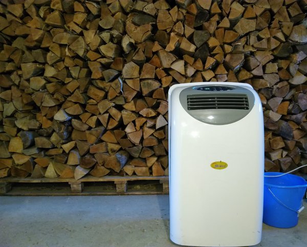

před nějakou dobou se mi povedlo uskutečnit mimořádně výhodný obchod a Youdova ostrovní laboratoř tak získala nový vědecký přístroj: sušičku palivového dřeva aka mobilní klimatizaci. Tímto děkuji akademikům NoParasitovi a Víťovi za prodej tohoto výtečného zařízení, respektive za přepravu z bodu A do bodu C.

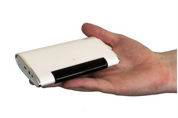

Součástí dodávky nebylo dálkové ovládání, takže v prvotní fázi bylo nutné sušičku ovládat ručně na panelu. Abych ji mohl řídit pomocí domácí automatizace, pořídil jsem IR vysílač Remotec ZXT600 s připojením přes Z-Wave. Instalace byla celkem snadná, zvládnul jsem to napotřetí, jako obvykle.

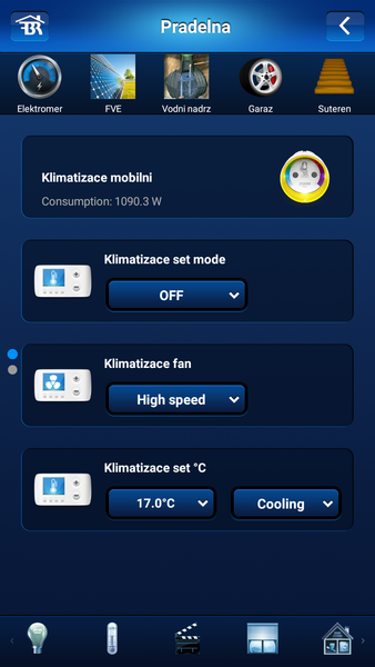

Sušička se nyní zobrazuje v rozhraní Fibaro a umožňuje nastavit režim, cílovou teplotu, rychlost větráku. Samozřejmě je možné sušičku na dálku také úplně vypnout/zapnout. Přístroj je zapojen do měřené zásuvky, takže k dispozici jsou také údaje o historické i realtime spotřebě energie.
Teď už stačí jen upravit pár stávajících skriptů a budu moci výkon sušičky řídit dynamicky, podle přebytků FVE.
Pohled na sušičku:Pohled přes mobilní telefon:Pohled přes WebGUI:Pohled na IR vysílač: Zatím to funguje výborně, v závislosti na okolní vlhkosti sušička produkuje cca jeden kýbl destilované vody denně. Přemýšlím, že po preventivním převaření bych tu destilku mohl používat třeba do žehličky.
