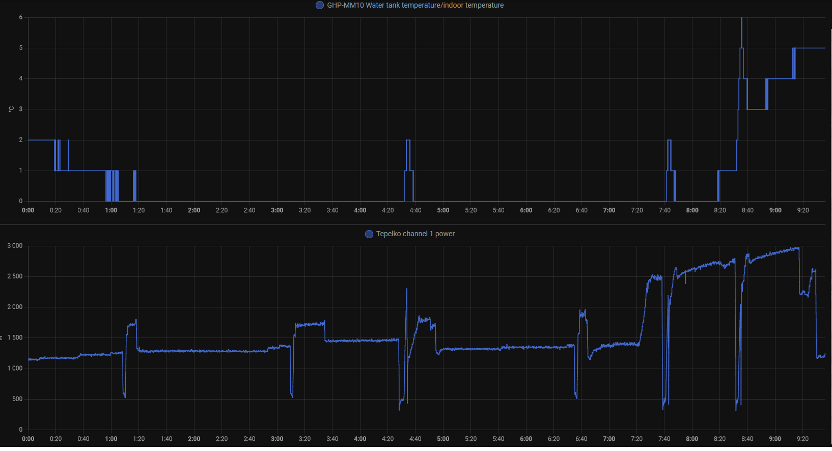

čidlo TUV je přivázané uvnitř pod DPS, venku bylo -3° je tam hezky vidět odmražení tak se nachvilku uvnitř ohřálo o 2 stupně

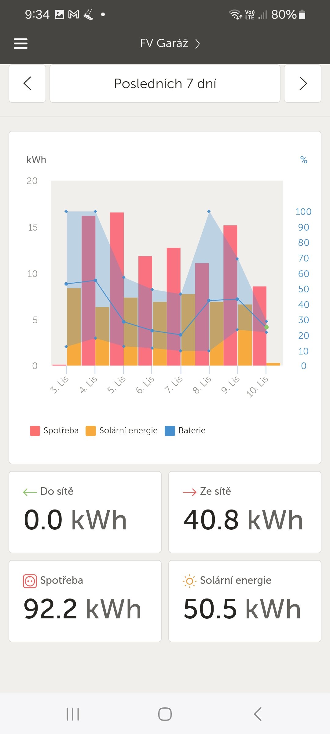

Já mám za první týden takovou spotřebu a dost pokryje FV.

Jj díky.COP už bude mizerie???Pajavk píše: ned lis 10, 2024 9:38 amčidlo TUV je přivázané uvnitř pod DPS, venku bylo -3° je tam hezky vidět odmražení tak se nachvilku uvnitř ohřálo o 2 stupně

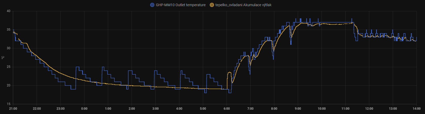

má to dost podstatnou vadu, lidi co nemají monitoring a ovládání jsou ze hry (chodit pokaždé ručně stahovat teplotu na 25° je asi blbost) a druhak nevim jak toho docilujete ale mě teda teplota během noci klesne o dost pod 25° to znamená, že mě by to tepelko furt startovalo a ve standby by nezůstalo. Viz průběh teplé vody během noci kdy se netopilo ale zároveň fungoval FrostFucker. Kdyby to jelo trvale naplno ten pokles by byl určitě dramatičtější.ElektroEzs píše: ned lis 10, 2024 9:51 am Jeste by chtelo vyzkouset jestli to tak bude fungovat s tim ze se zvedne teplota cidla a tepelko se zastavi.

v tom nočním útlumu to ještě jde ale ranní rozjezd kdy to má natopit při -3 vodu z 30° na 40° už je znát, že jede na hranicích možností. Jen to testuju, při těhle venkovních teplotách už budu přepínat na kondenzační kotel. Dneska má bejt přes -5° v noci a to už pro mě nemá smysl.Franta2776 píše: ned lis 10, 2024 9:51 amJj díky.COP už bude mizerie???Pajavk píše: ned lis 10, 2024 9:38 amčidlo TUV je přivázané uvnitř pod DPS, venku bylo -3° je tam hezky vidět odmražení tak se nachvilku uvnitř ohřálo o 2 stupně

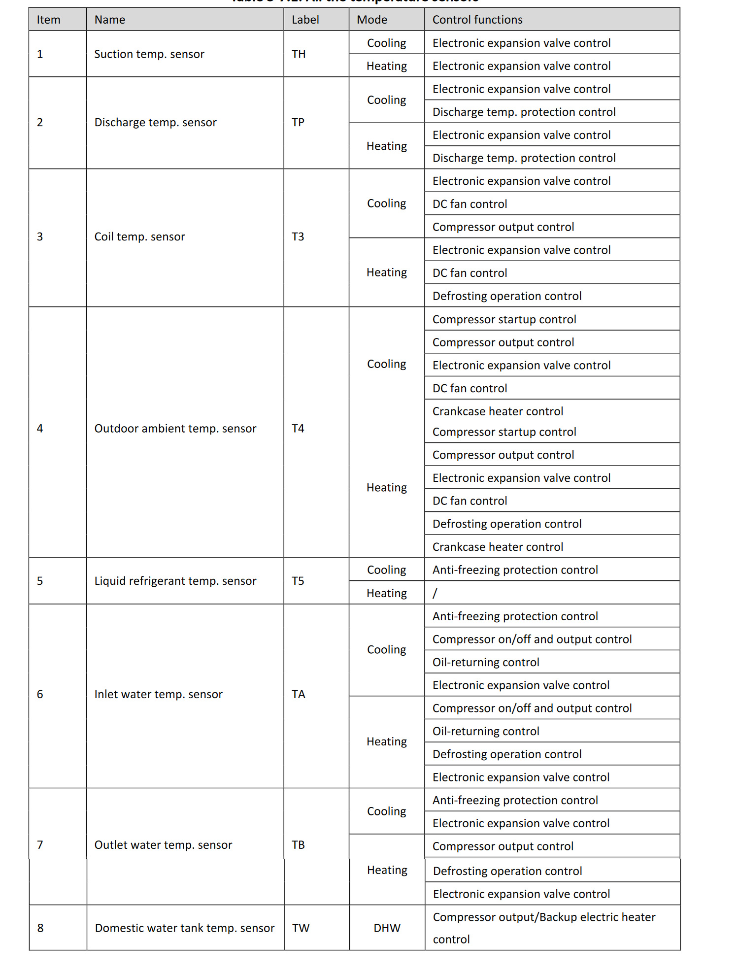

Ja chci pripinat odpor 22k pres externi termostat na TB(TH4) vystupni cidlo vymeniku. Tohle dokaze clovek i bez automatizace s obyc termostatem a kdyz nastavi standby na trvaly prutok a prutok 10% ma vyreseny protizamrz bez automatizace. Jen az budu doma potrebuju overit ze kdyz nastavim cilovou teplotu treba 30C a pripnu odpor 22k tim zvednu aktualni vystupni teplotu na 37C tak prestane topit a kdyz odpor odepnu vrati se na aktualni teplotu co meri cidlo a s hysterezi zacne znovu topit.

4° mi to nikdy nevypnou muselo to jít vejš, v manuálu je jinak popsaný co je na co navázanýElektroEzs píše: ned lis 10, 2024 4:57 pm Jak jsi psal ze se musi udelat mezistupen treba na 12C pri oblbovani cidla ambiente ja koukal a odpoledne to cerpadlo vyplo jak vylezla teplota na 4C.Pajavk píše: ned lis 10, 2024 12:31 pmv tom nočním útlumu to ještě jde ale ranní rozjezd kdy to má natopit při -3 vodu z 30° na 40° už je znát, že jede na hranicích možností. Jen to testuju, při těhle venkovních teplotách už budu přepínat na kondenzační kotel. Dneska má bejt přes -5° v noci a to už pro mě nemá smysl.Franta2776 píše: ned lis 10, 2024 9:51 amJj díky.COP už bude mizerie???Pajavk píše: ned lis 10, 2024 9:38 amčidlo TUV je přivázané uvnitř pod DPS, venku bylo -3° je tam hezky vidět odmražení tak se nachvilku uvnitř ohřálo o 2 stupně

Vyzkousej jestli muzes, jen ho tam paraelne pripoj musi to po chvili vypnout tepelko. Musi se zvednout i teplota na display pridanim odporu
Pajavk píše: ned lis 10, 2024 5:49 pmna tohle tepelko to zní moc jednodušeElektroEzs píše: ned lis 10, 2024 1:13 pm Ja chci pripinat odpor 22k pres externi termostat na TB(TH4) vystupni cidlo vymeniku. Tohle dokaze clovek i bez automatizace s obyc termostatem a kdyz nastavi standby na trvaly prutok a prutok 10% ma vyreseny protizamrz bez automatizace. Jen az budu doma potrebuju overit ze kdyz nastavim cilovou teplotu treba 30C a pripnu odpor 22k tim zvednu aktualni vystupni teplotu na 37C tak prestane topit a kdyz odpor odepnu vrati se na aktualni teplotu co meri cidlo a s hysterezi zacne znovu topit.Pajavk píše: ned lis 10, 2024 12:28 pmmá to dost podstatnou vadu, lidi co nemají monitoring a ovládání jsou ze hry (chodit pokaždé ručně stahovat teplotu na 25° je asi blbost) a druhak nevim jak toho docilujete ale mě teda teplota během noci klesne o dost pod 25° to znamená, že mě by to tepelko furt startovalo a ve standby by nezůstalo. Viz průběh teplé vody během noci kdy se netopilo ale zároveň fungoval FrostFucker. Kdyby to jelo trvale naplno ten pokles by byl určitě dramatičtější.ElektroEzs píše: ned lis 10, 2024 9:51 am Jeste by chtelo vyzkouset jestli to tak bude fungovat s tim ze se zvedne teplota cidla a tepelko se zastavi.
Je to o dost primitivnejsi zpusob jak to Pajovo reseni ale podle me to nemuze zamrznout ani pri 10% prutoku i kdyz bude venku -15a1bert píše: ned lis 10, 2024 9:31 am chapes to dobre, spatne jsem te pochopil, takhle je to bezpecnemůžu to vlastně vyzkoušet stačí mi přepojit FF jen mezi čidlo TH4 a pokroutit trimrem
