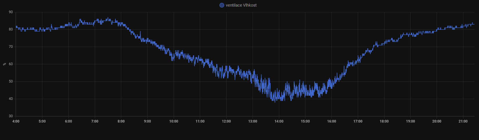

čidlo SHT30, jako bonus můžeš sledovat krom venkovní teploty i vlhkost přímo u tepelkaFranta2776 píše: sob lis 09, 2024 8:50 pmDnes se musela změnit vlhkost tu by chtělo orientačnĕ sledovat.Včera to třeba nenamrzalo a teď večer hodně.Výkonovĕ to Tč bude v pořádku i to COP co uvádí bude OK.ElektroEzs píše: sob lis 09, 2024 8:36 pmJa mam aktualni rozdil teplot 3C prutok 1,4m3/h a prikon 1,15kw takze COP 4,2 a venku je 1C jedu teda primo do podlahy, nechci po telefonu vysvetlovat moji jak to prepne na akumulaci to uz do soboty vydrzi

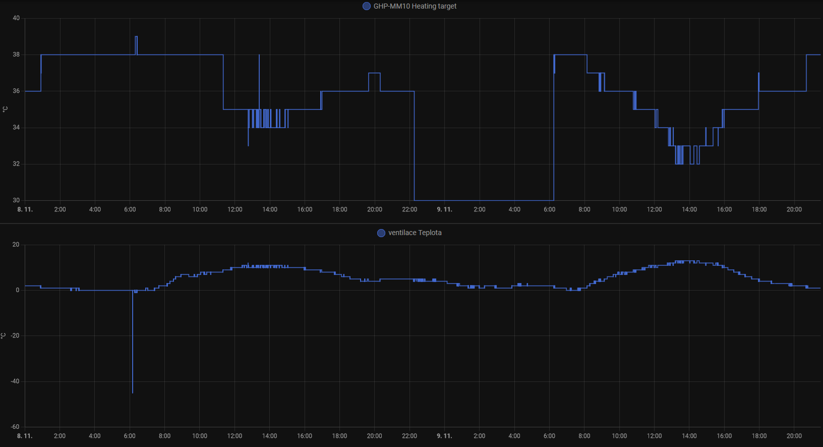

takhle u mě vypadá venkovní teplota a požadavek na teplotu výstupní vody pozn. přes noc jedu v nočním útlumu trvale 30° (od začátku útlumu do rána dvakrát vracení oleje a dvakrát odmrazení) Pokud bych teplotu hnal furt naplno odmrazuje co hodinuFranta2776 píše: sob lis 09, 2024 9:24 pmTak jak ji používáš běžně.U nás teď vlhkost 83%.Vyzkoušej změnu ,ale teď mám obavy a při tomto velkém nárazovém výkonu nezamrzal často výměník jako teď večer a to tepelko nebylo sám defrost a nebylo výhodnější nechat ho plácat celý denElektroEzs píše: sob lis 09, 2024 9:13 pmKdyz budu pouzivat tepelko s 500L akumulaci mam zachovat zonovou regulaci podlahovky nebo nechat vsechny zony podlahy otevrene?Ono jak se ochladí stoupne i potřeba tepla a tepelko se posune do jíného pracovního bodu.

Jj tak to večer vypadalo za chvíli TČ koule ledu a výkon dolů.Ono nakonec bude asi výhodnější při tomto počasí nechat pracovat výmĕnik celý den.Dnes se ochladilo a u nás jdeme přes noc do mínusových teplot.Já do teď v noci TČ vypl z elektřiny.Pajavk píše: sob lis 09, 2024 9:33 pmtakhle u mě vypadá venkovní teplota a požadavek na teplotu výstupní vody pozn. přes noc jedu v nočním útlumu trvale 30° (od začátku útlumu do rána dvakrát vracení oleje a dvakrát odmrazení) Pokud bych teplotu hnal furt naplno odmrazuje co hodinuFranta2776 píše: sob lis 09, 2024 9:24 pmTak jak ji používáš běžně.U nás teď vlhkost 83%.Vyzkoušej změnu ,ale teď mám obavy a při tomto velkém nárazovém výkonu nezamrzal často výměník jako teď večer a to tepelko nebylo sám defrost a nebylo výhodnější nechat ho plácat celý denElektroEzs píše: sob lis 09, 2024 9:13 pmKdyz budu pouzivat tepelko s 500L akumulaci mam zachovat zonovou regulaci podlahovky nebo nechat vsechny zony podlahy otevrene?Ono jak se ochladí stoupne i potřeba tepla a tepelko se posune do jíného pracovního bodu.

selže ti maximálně relé a muselo by zůstat seplé. Na to aby se mu slepily kontakty, tam netečou žádné proudy, stejně tak se ti můžou posrat origo relátka na desce. Přepnutí na vnitřní čidlo nic neřeší, dneska v tý bedně mrznulo i když běžela.a1bert píše: ned lis 10, 2024 9:00 amproblem tohodle suleni pevnyma odporama je, ze jakmile se z nejakeho duvodu zaseknou, tak vam to zamrzne. Ja bych prepinal mezi tim puvodnim venkovnim cidlem a druhym stejnym, umistenym vhodne uvnitr (dole u vstupu do el. prihrevu, nebo zezadu na cerpadle) jednotky. Tim zajistis, ze to nikdy nezamrzne, protoze prinejhorsim budes cist teplotu uvnitr misto venku.ElektroEzs píše: ned lis 10, 2024 6:40 amTak teoreticky by melo jit termostatem ovladat rele ktere pripoji paraelne ke snimaci vystupni teploty(pri rizeni podle vystupu) vody TH4 odpor 22k(beru pro teplotu vody do 35) a tim zvedne vystupni vodu a tepelko by me prejet do stanby. Jeste pro ty co pouzivaji ohrev TUV by se tam muselo dat rele co pri sepnuti ohrevu TUV vypne rele s odporem.
