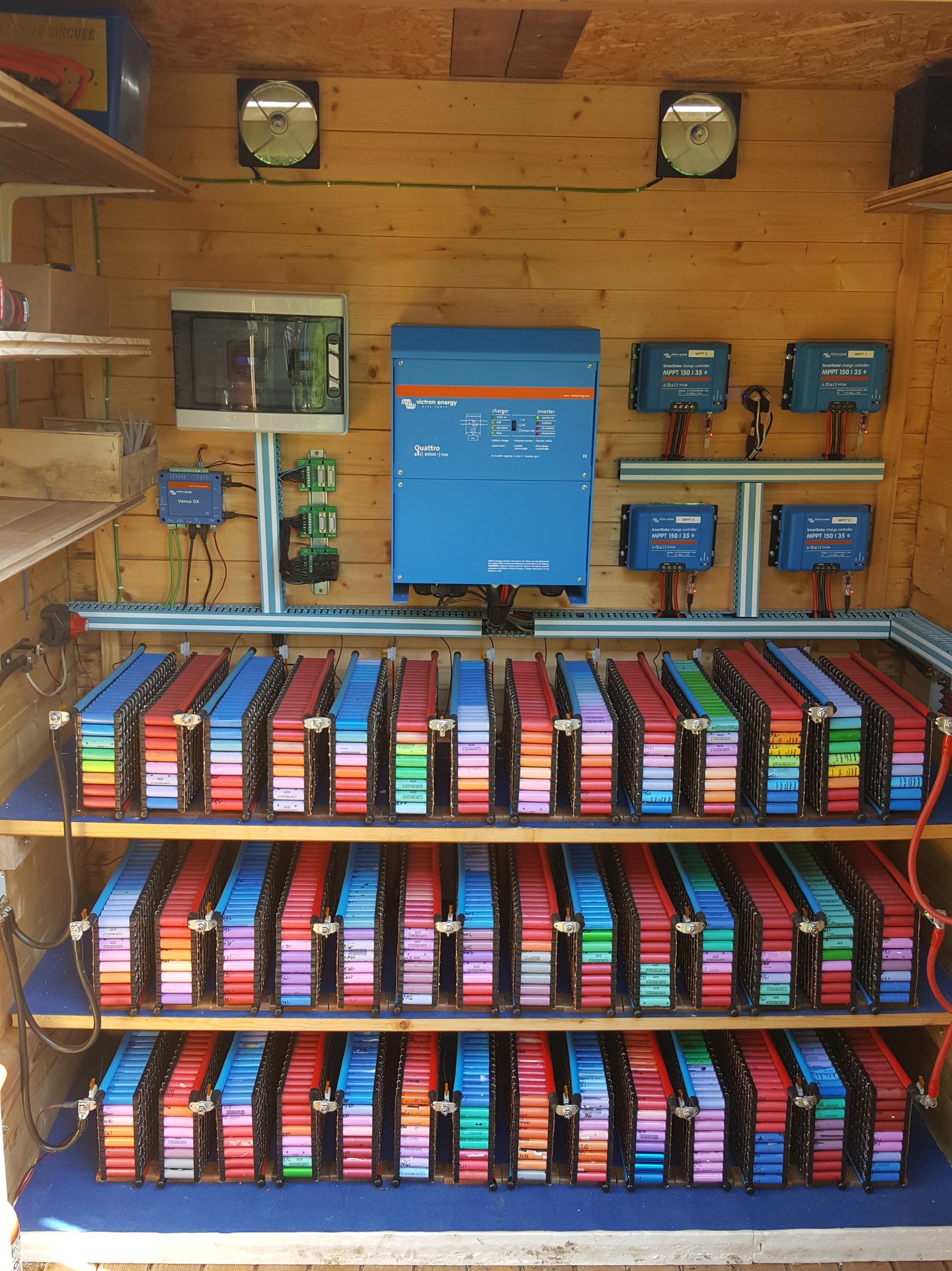

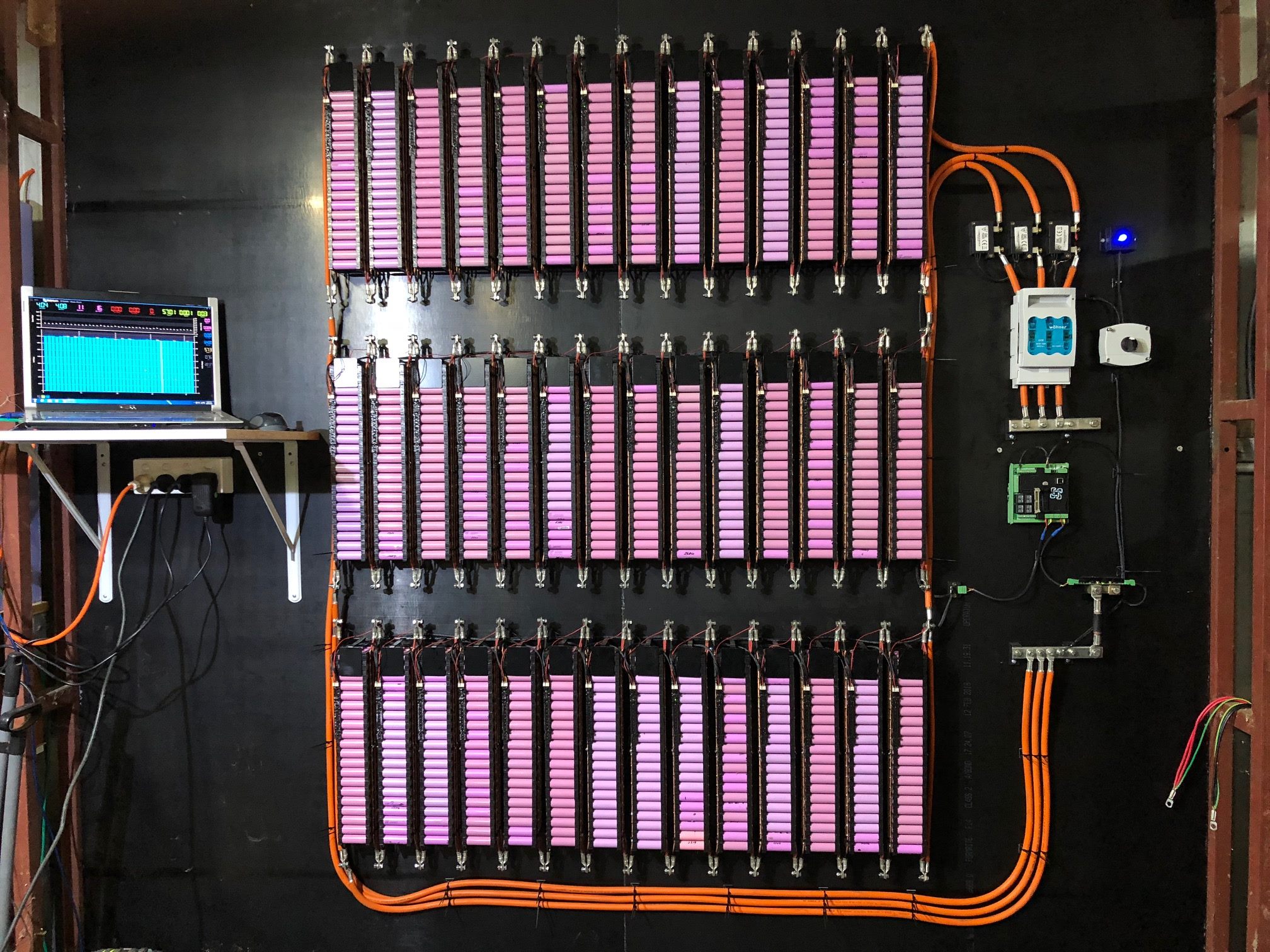

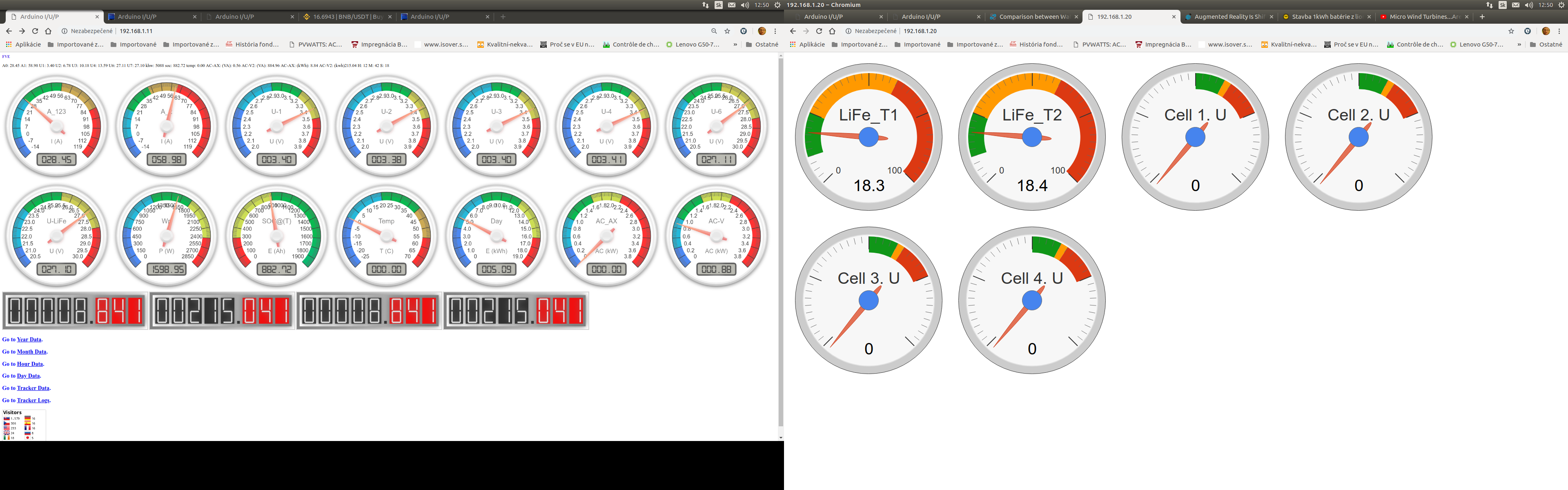

Dal som medzi články packu 28p7s z Panasonic 3.1 Ah 18650, Dallas sondy a ukazuje to teplotu 18.4 *C,
pri nabíjaní od rána do 13 hod., prúdom 4 až 8 A, čo je pre daný pack 0.046C až 0.092C.
Baterky sú z vrchu ovievané ventilátorom a ambientná teplota je 17.9 *C.

Ja to chladím tepelnou zotrvačnosťou.
V noci sa články vychladia na 15 *C a cez deň, keď do nich ide
16 A pri kapacite 175 Ah, sa do večera ohrejú na 19.56 *C.
