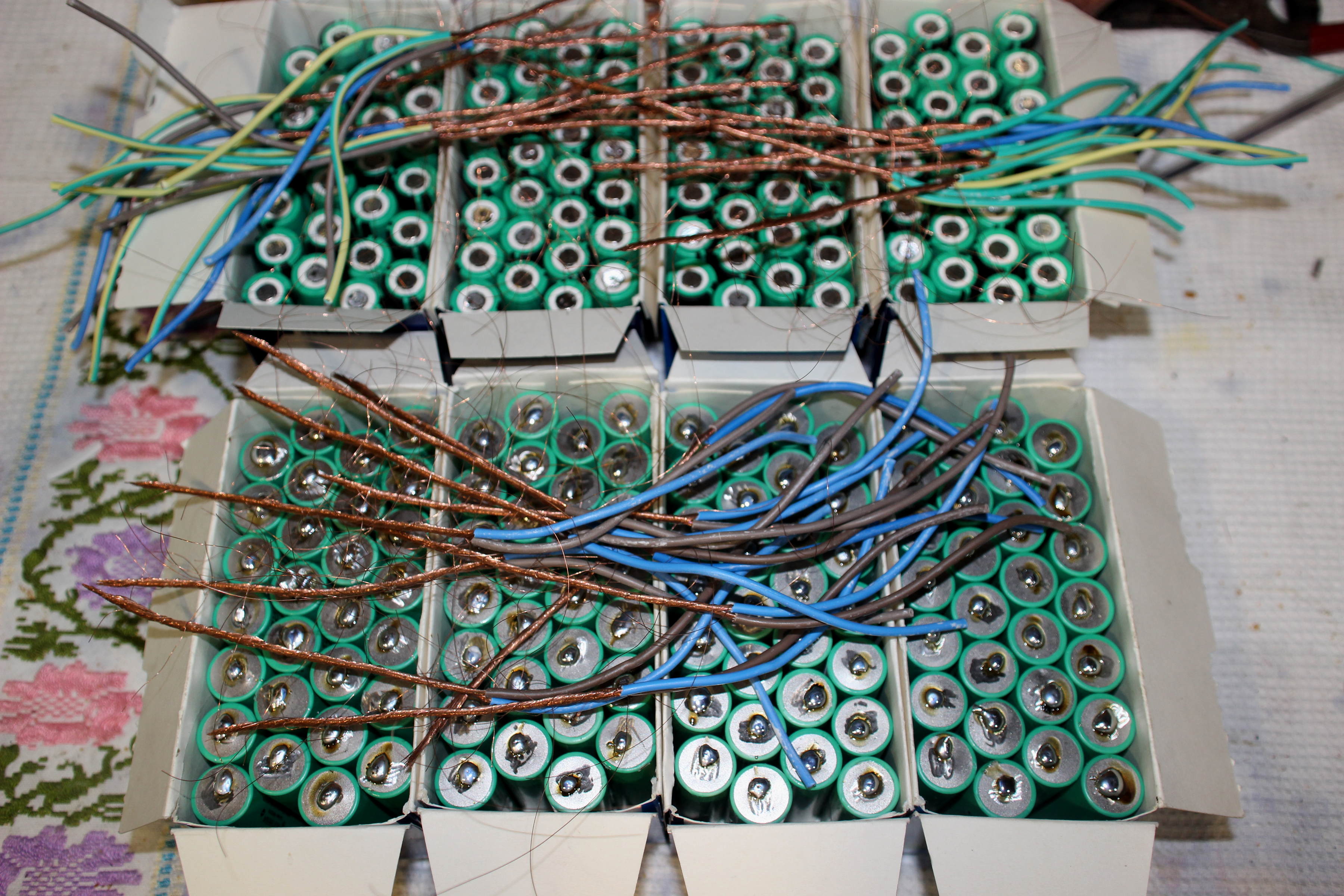

A ide sa pájkovať.
Ešte som objavil niečo na FB:
