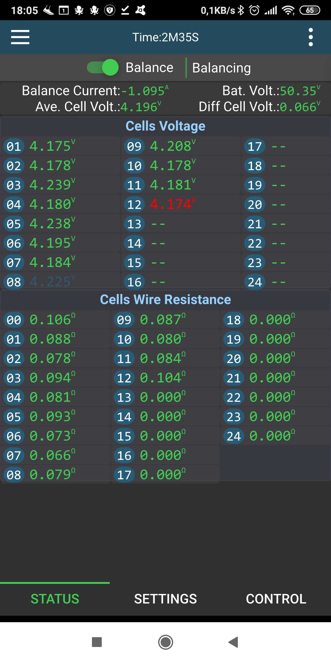

Balancer mi vyresil problem mereni vnitrniho odporujosse píše:Ne, těch 14 je stejných. Odpor neměřím přímo. V. 80P je stejný počet lepších a horších jako ve vedlejších 80P. Jak z hlediska odporu, tak kapacity. Díky tomu průřezu mezi jsou pak všechny stejné. Předpokládám proudy menší než 1C.vla píše:Takže tvrdíš, že každý z těch 80P článků má naprosto stejnou kapacitu i vnitřní odpor a že stavíš z použitých? To se mi fakt nechce věřit, že použité články proměříš z hlediska kapacity i vnitřního odporu a děláš to tak dlouho až najdeš 80 naprosto stejných. Já si s tím takovou práci nedávám, postavím třeba 7x 100P a podle toho jak se vybíjí k těm slabším nějaké články přidám dokud není všech 7x100P cca stejných. Pak je z nich jeden komplet 7S 100 P až třeba 110 P a jako celek jsou jedna sekce hlavní baterie. Domnívám se, že absolutně přesně to nelze udělat ani s novými články, protože mají určité výrobní tolerance.

pěkný, a jakým proudem to tedy balancuje ? měřil jsi to už ?

Už len z toho zistiť, čo je odpor článku, čo o. drotov a čo o. istenia ...
Ešte keby to aj vykreslilo krivku odporu cez celú škálu napatia, bol by to zázrak.

Pokud jsou draty stejne dlouhy moc by me to netrapilo. Pocitam 20mOhm ten drátek 0,5mm2 bude mít. Už tak je to zázrak ze to neshořelo. A kdyz odpojim jakejkoli drat z článku tak se to vypne. Takze i to byla znamka bezpečnosti.
Pak plechova krabicka a jeste k tomu se to nehreje
Jako rychlej ukazatel vnitrniho odporu nema chybu
Jen zivotnost nikdo nevi.

Chapem to správne ze sú daktore články nad 4,2V ?---4,239..4,238 ?
- NOPARasito
- Příspěvky: 2601
- Reputace:192

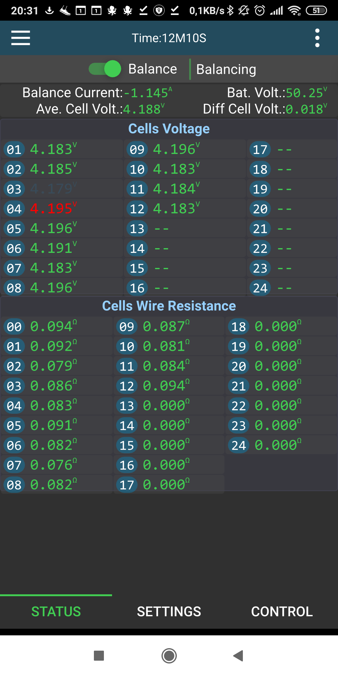

Jj vsiml jsi si dobře, je to castecne chyba kalibrace a castecne baterie po testech, sly az na 4,25, a to jen jednou, kdyz po 3tydnech nepadnou pod 4,2V jsou vitezovetrud píše:Chapem to správne ze sú daktore články nad 4,2V ?---4,239..4,238 ?
Ted uz jsou
- trud
- Příspěvky: 918
- Reputace:80
Nie je mozne ten balancer nastavit aby koncil 4.15...alebo, 4.05?..4.25 im určite nerobí dobre.

Ten balancer nedela nic jineho nez rovna hladiny mezi sebou. Omezeni v systemu 14S bude, ze nebudou nabijeny na vetsi napeti jak 14x4V tj. 56V resp. syst.mam nastaven na 55/54,5float vetsinou jede 54,3 v nabijeni a po nabiti padne 52,8-53V. Urcite nebudou prebijeny. Toto byl test balanceru a nehledal bych v tom problemtrud píše:Nie je mozne ten balancer nastavit aby koncil 4.15...alebo, 4.05?..4.25 im určite nerobí dobre.
Na 4,2V budou jen po poskladani, pak jiz celou zivotnost pojedou 3,93-3,57

A ten balancer tam bude pripojený aj potom pri prevádzke? Ak áno kedy začína balancovat? Pri akom napätí?
- NOPARasito
- Příspěvky: 2601
- Reputace:192
Balancuje porad. Nastavujes rozdil napeti mezi clankama. Nejmensi hodnota je 0,005V.
Ja ho budu davat napr. Na tejden na problemovej Pack.
