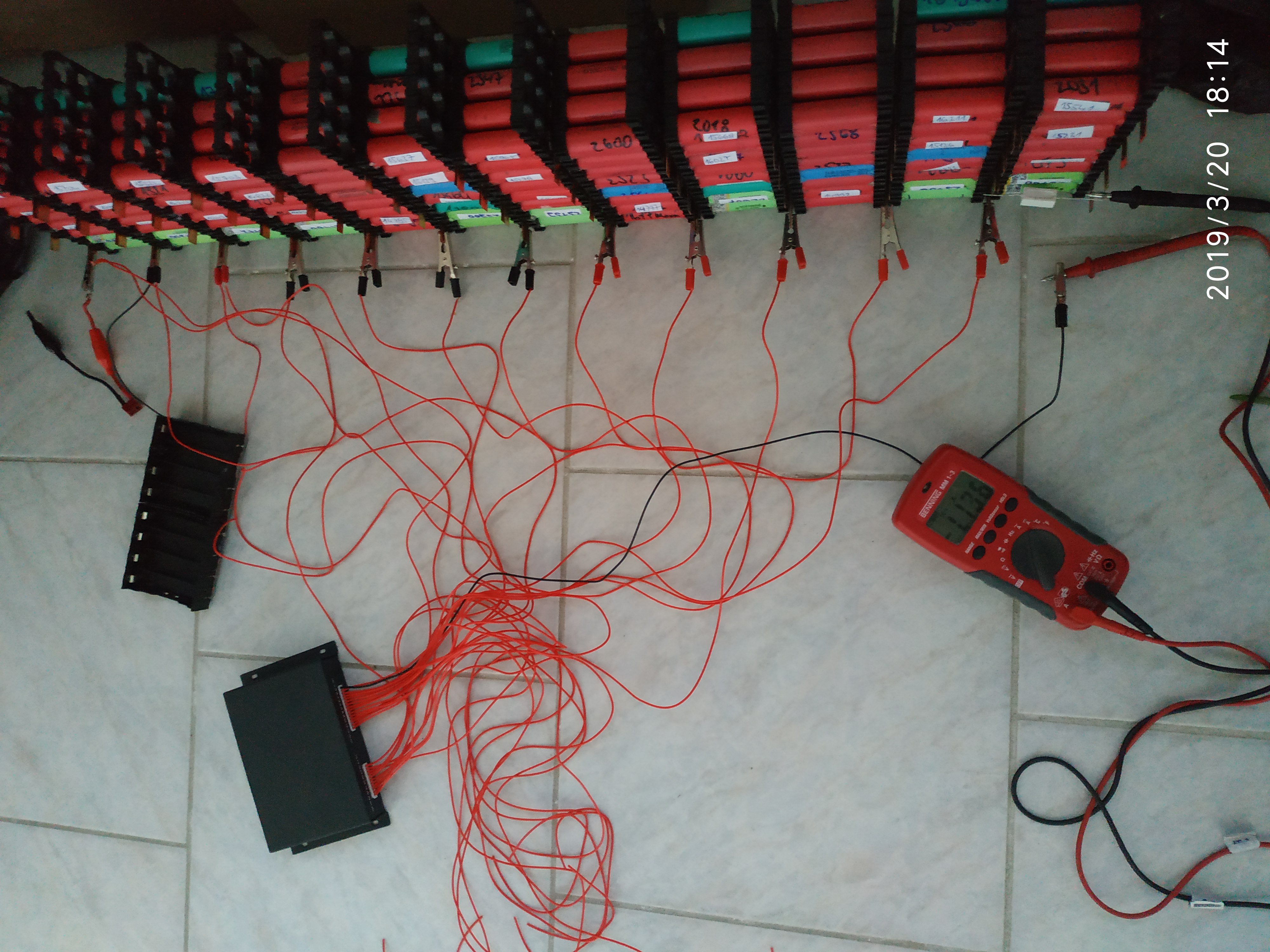

Ops, horni rada pro 8ks je na doladeni kapacity bloku z vetsich ci mensich kapacit, vnitrni odpor se pohybuje mezi 20-50mOhm. Clanky jsou nove jen ty zelene. A to prosel kazdej clanek svym kapacitnim testem, odlezenim a testem kapacity v mezi bloku 8ks.(PS.jen na tyto srandy padne 100kW mesicne z fotovoltaiky)vla píše:Takže tvrdíš, že každý z těch 80P článků má naprosto stejnou kapacitu i vnitřní odpor a že stavíš z použitých? To se mi fakt nechce věřit, že použité články proměříš z hlediska kapacity i vnitřního odporu a děláš to tak dlouho až najdeš 80 naprosto stejných. Já si s tím takovou práci nedávám, postavím třeba 7x 100P a podle toho jak se vybíjí k těm slabším nějaké články přidám dokud není všech 7x100P cca stejných. Pak je z nich jeden komplet 7S 100 P až třeba 110 P a jako celek jsou jedna sekce hlavní baterie. Domnívám se, že absolutně přesně to nelze udělat ani s novými články, protože mají určité výrobní tolerance.

Ne, těch 14 je stejných. Odpor neměřím přímo. V. 80P je stejný počet lepších a horších jako ve vedlejších 80P. Jak z hlediska odporu, tak kapacity. Díky tomu průřezu mezi jsou pak všechny stejné. Předpokládám proudy menší než 1C.vla píše:Takže tvrdíš, že každý z těch 80P článků má naprosto stejnou kapacitu i vnitřní odpor a že stavíš z použitých? To se mi fakt nechce věřit, že použité články proměříš z hlediska kapacity i vnitřního odporu a děláš to tak dlouho až najdeš 80 naprosto stejných. Já si s tím takovou práci nedávám, postavím třeba 7x 100P a podle toho jak se vybíjí k těm slabším nějaké články přidám dokud není všech 7x100P cca stejných. Pak je z nich jeden komplet 7S 100 P až třeba 110 P a jako celek jsou jedna sekce hlavní baterie. Domnívám se, že absolutně přesně to nelze udělat ani s novými články, protože mají určité výrobní tolerance.

Balancer mi vyresil problem mereni vnitrniho odporujosse píše:Ne, těch 14 je stejných. Odpor neměřím přímo. V. 80P je stejný počet lepších a horších jako ve vedlejších 80P. Jak z hlediska odporu, tak kapacity. Díky tomu průřezu mezi jsou pak všechny stejné. Předpokládám proudy menší než 1C.vla píše:Takže tvrdíš, že každý z těch 80P článků má naprosto stejnou kapacitu i vnitřní odpor a že stavíš z použitých? To se mi fakt nechce věřit, že použité články proměříš z hlediska kapacity i vnitřního odporu a děláš to tak dlouho až najdeš 80 naprosto stejných. Já si s tím takovou práci nedávám, postavím třeba 7x 100P a podle toho jak se vybíjí k těm slabším nějaké články přidám dokud není všech 7x100P cca stejných. Pak je z nich jeden komplet 7S 100 P až třeba 110 P a jako celek jsou jedna sekce hlavní baterie. Domnívám se, že absolutně přesně to nelze udělat ani s novými články, protože mají určité výrobní tolerance.

pěkný, a jakým proudem to tedy balancuje ? měřil jsi to už ?

Už len z toho zistiť, čo je odpor článku, čo o. drotov a čo o. istenia ...
Ešte keby to aj vykreslilo krivku odporu cez celú škálu napatia, bol by to zázrak.

Pak plechova krabicka a jeste k tomu se to nehreje
Jako rychlej ukazatel vnitrniho odporu nema chybu
Jen zivotnost nikdo nevi.

Chapem to správne ze sú daktore články nad 4,2V ?---4,239..4,238 ?

Jj vsiml jsi si dobře, je to castecne chyba kalibrace a castecne baterie po testech, sly az na 4,25, a to jen jednou, kdyz po 3tydnech nepadnou pod 4,2V jsou vitezovetrud píše:Chapem to správne ze sú daktore články nad 4,2V ?---4,239..4,238 ?
Ted uz jsou

Nie je mozne ten balancer nastavit aby koncil 4.15...alebo, 4.05?..4.25 im určite nerobí dobre.

Hloupě se zeptám protože nechci hledat. Co to je za šikovnou věc? Jako odpověď mi stačí odkaz na Ali nebo Ebay

Ten balancer nedela nic jineho nez rovna hladiny mezi sebou. Omezeni v systemu 14S bude, ze nebudou nabijeny na vetsi napeti jak 14x4V tj. 56V resp. syst.mam nastaven na 55/54,5float vetsinou jede 54,3 v nabijeni a po nabiti padne 52,8-53V. Urcite nebudou prebijeny. Toto byl test balanceru a nehledal bych v tom problemtrud píše:Nie je mozne ten balancer nastavit aby koncil 4.15...alebo, 4.05?..4.25 im určite nerobí dobre.
Na 4,2V budou jen po poskladani, pak jiz celou zivotnost pojedou 3,93-3,57
Moje cena byla 95$
https://s.click.aliexpress.com/e/cFJNSWWH
Fotka je tam spatna uz to udelali bez relatek ale s trandakama

A ten balancer tam bude pripojený aj potom pri prevádzke? Ak áno kedy začína balancovat? Pri akom napätí?

Balancuje porad. Nastavujes rozdil napeti mezi clankama. Nejmensi hodnota je 0,005V.
Ja ho budu davat napr. Na tejden na problemovej Pack.
