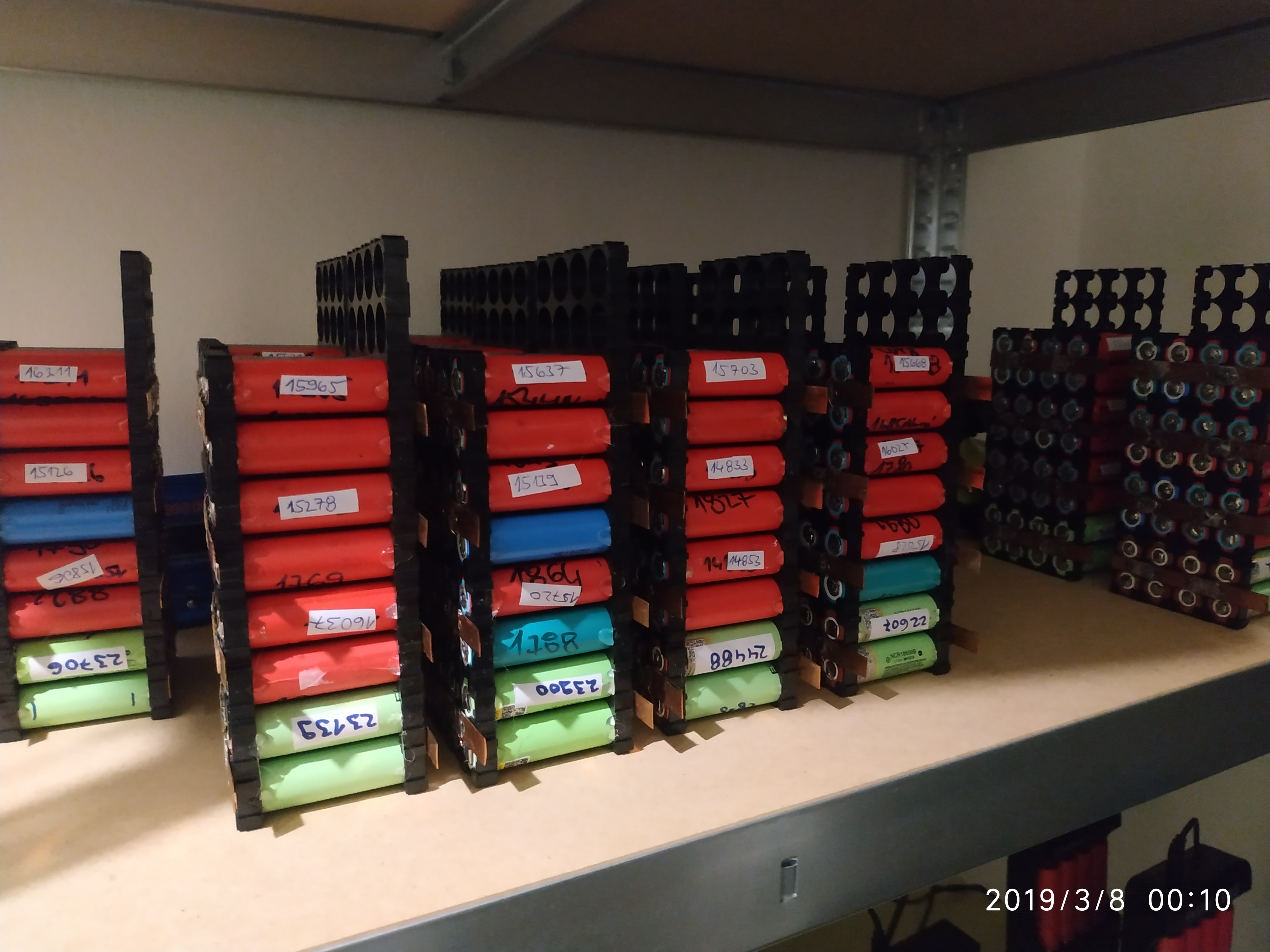

Ops, horni rada pro 8ks je na doladeni kapacity bloku z vetsich ci mensich kapacit, vnitrni odpor se pohybuje mezi 20-50mOhm. Clanky jsou nove jen ty zelene. A to prosel kazdej clanek svym kapacitnim testem, odlezenim a testem kapacity v mezi bloku 8ks.(PS.jen na tyto srandy padne 100kW mesicne z fotovoltaiky)

Ne, těch 14 je stejných. Odpor neměřím přímo. V. 80P je stejný počet lepších a horších jako ve vedlejších 80P. Jak z hlediska odporu, tak kapacity. Díky tomu průřezu mezi jsou pak všechny stejné. Předpokládám proudy menší než 1C.

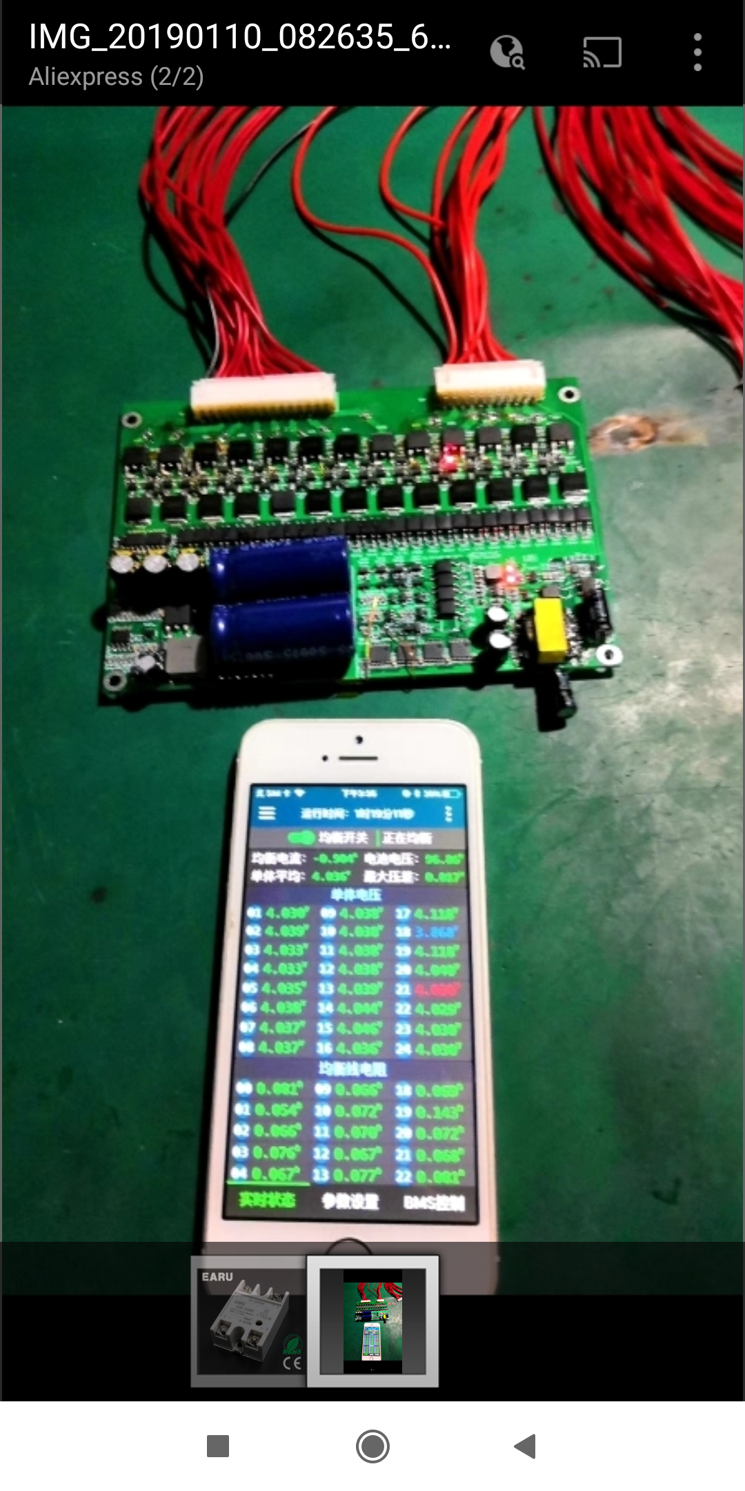

Balancer mi vyresil problem mereni vnitrniho odporu ;-) celého packu

Nový příspěvek od kvako1 »
pěkný, a jakým proudem to tedy balancuje ? měřil jsi to už ?
Edit: aha blbec slepej :D pardon..

Už len z toho zistiť, čo je odpor článku, čo o. drotov a čo o. istenia ...
Ešte keby to aj vykreslilo krivku odporu cez celú škálu napatia, bol by to zázrak.

Pokud jsou draty stejne dlouhy moc by me to netrapilo. Pocitam 20mOhm ten drátek 0,5mm2 bude mít. Už tak je to zázrak ze to neshořelo. A kdyz odpojim jakejkoli drat z článku tak se to vypne. Takze i to byla znamka bezpečnosti.
Pak plechova krabicka a jeste k tomu se to nehreje ;-).
Jako rychlej ukazatel vnitrniho odporu nema chybu ;-).
Jen zivotnost nikdo nevi.

Chapem to správne ze sú daktore články nad 4,2V ?---4,239..4,238 ?
NOPARasito
Příspěvky: 2600
Registrován: čtv črc 19, 2018 12:14 am
Reputace: 192
Bydliště: Vidiek, Trhanova Lhota
Nový příspěvek od NOPARasito »
trud píše:
Jj vsiml jsi si dobře, je to castecne chyba kalibrace a castecne baterie po testech, sly az na 4,25, a to jen jednou, kdyz po 3tydnech nepadnou pod 4,2V jsou vitezove ;-))
Ted uz jsou ;-) po balancerovem zasahu.

Nie je mozne ten balancer nastavit aby koncil 4.15...alebo, 4.05?..4.25 im určite nerobí dobre.

Hloupě se zeptám protože nechci hledat. Co to je za šikovnou věc? Jako odpověď mi stačí odkaz na Ali nebo Ebay :)

trud píše:
Ten balancer nedela nic jineho nez rovna hladiny mezi sebou. Omezeni v systemu 14S bude, ze nebudou nabijeny na vetsi napeti jak 14x4V tj. 56V resp. syst.mam nastaven na 55/54,5float vetsinou jede 54,3 v nabijeni a po nabiti padne 52,8-53V. Urcite nebudou prebijeny. Toto byl test balanceru a nehledal bych v tom problem ;-).
Na 4,2V budou jen po poskladani, pak jiz celou zivotnost pojedou 3,93-3,57 ;-)))
Moje cena byla 95$
https://s.click.aliexpress.com/e/cFJNSWWH
Fotka je tam spatna uz to udelali bez relatek ale s trandakama
Naposledy upravil(a) NOPARasito dne stř bře 20, 2019 9:29 pm, celkem upraveno 1 x.

A ten balancer tam bude pripojený aj potom pri prevádzke? Ak áno kedy začína balancovat? Pri akom napätí?

Balancuje porad. Nastavujes rozdil napeti mezi clankama. Nejmensi hodnota je 0,005V.
Ja ho budu davat napr. Na tejden na problemovej Pack.
