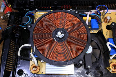

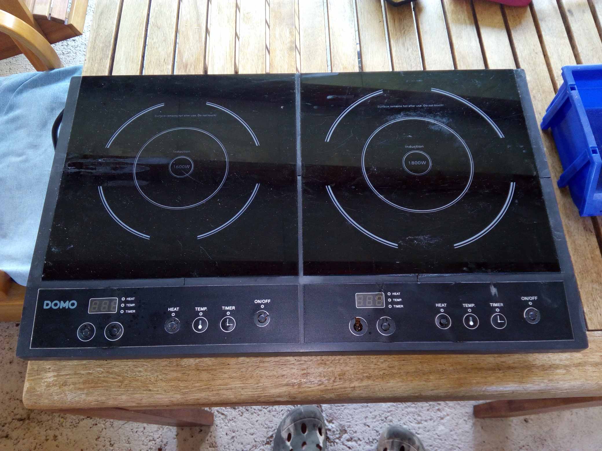

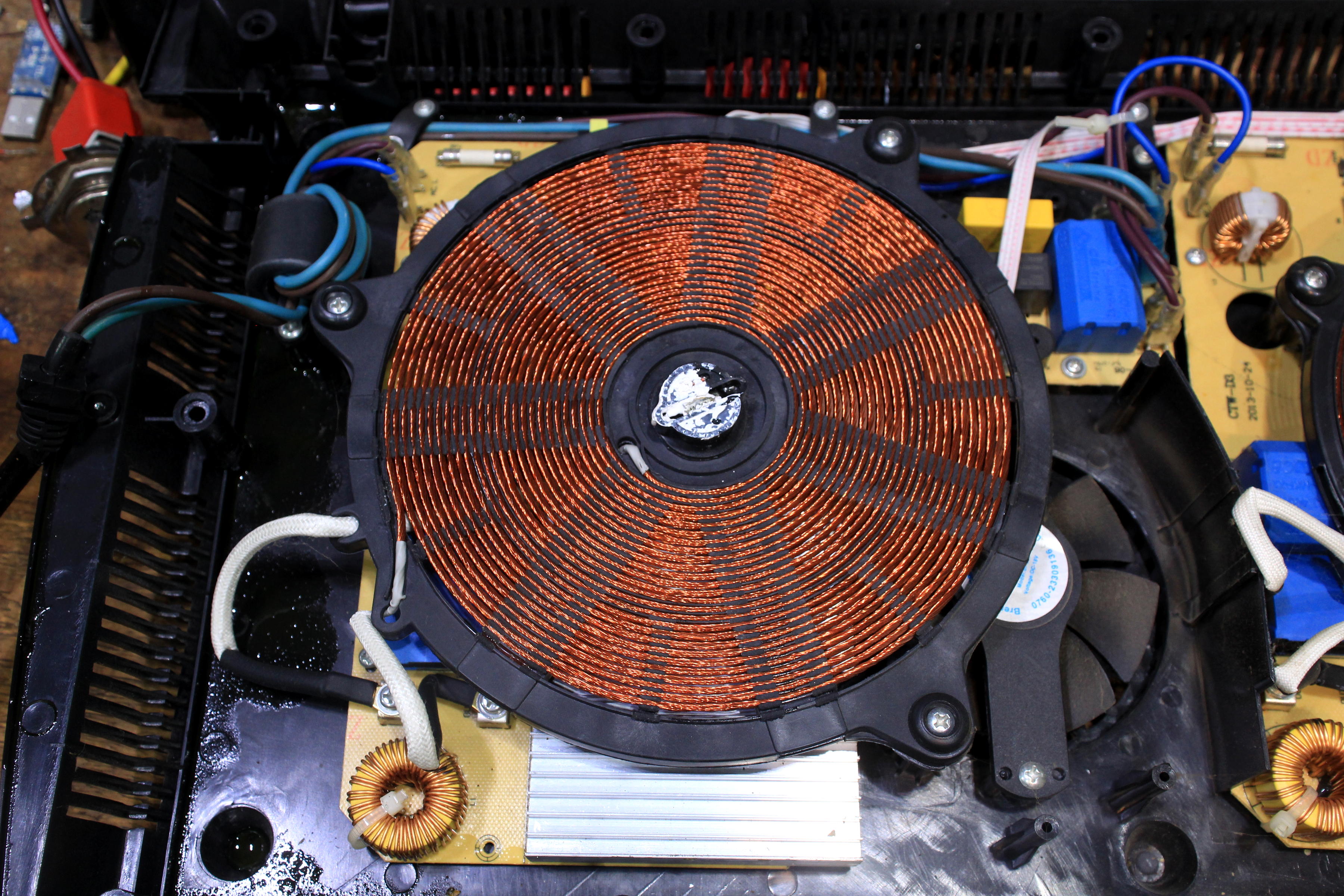

Nemožem používať do 14:00 CH4 ani propán-bután, tak musím používať indukciu.
Ale po cca. 4-roch rokoch sa mi pokazila, jedna doska píše E4 a druhá E0, raz to ide,
raz to nejde. Neviete čo sú to za kódy a či je ešte opraviteĺné ?
- Příspěvky: 5179
- Reputace:1036
Setkávám se s tím, že dovnitř zateče něco dobrého (třeba polévka) a ovládací deska je pak vodivá i tam, kde by neměla. A často odcházejí mikrospínače. U jedné poškozené jsem po zatečení jsem měnil 10 z 12 mikrospínačů (+ fólili + oprava vyzkratovaného zdroje).

většinou se upečou. Pokud není pod pracovní deskou hodně prostoru, nebo vyřešené odvětrávání

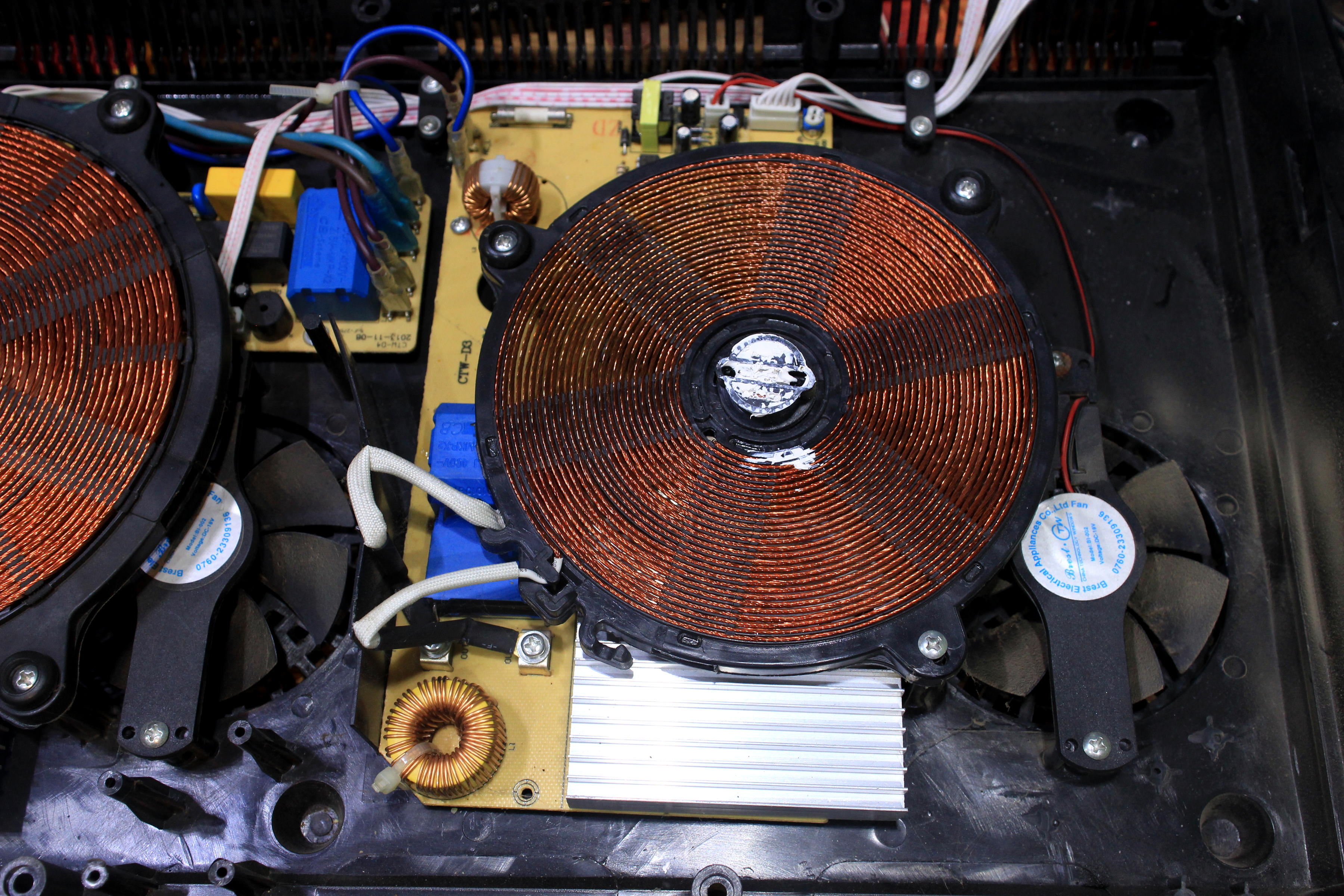

Vnútri to vyzerá takto. Vyčistím fany, možno to pomože, dám tam nejakú tep. pastu.
Tak po vyčistení fanov, ide vačšia 1600 W platňa, ale tá menšia nepíše error, ale
jednoducho po navolení akejkoľvek hodnoty výkonu nejde.

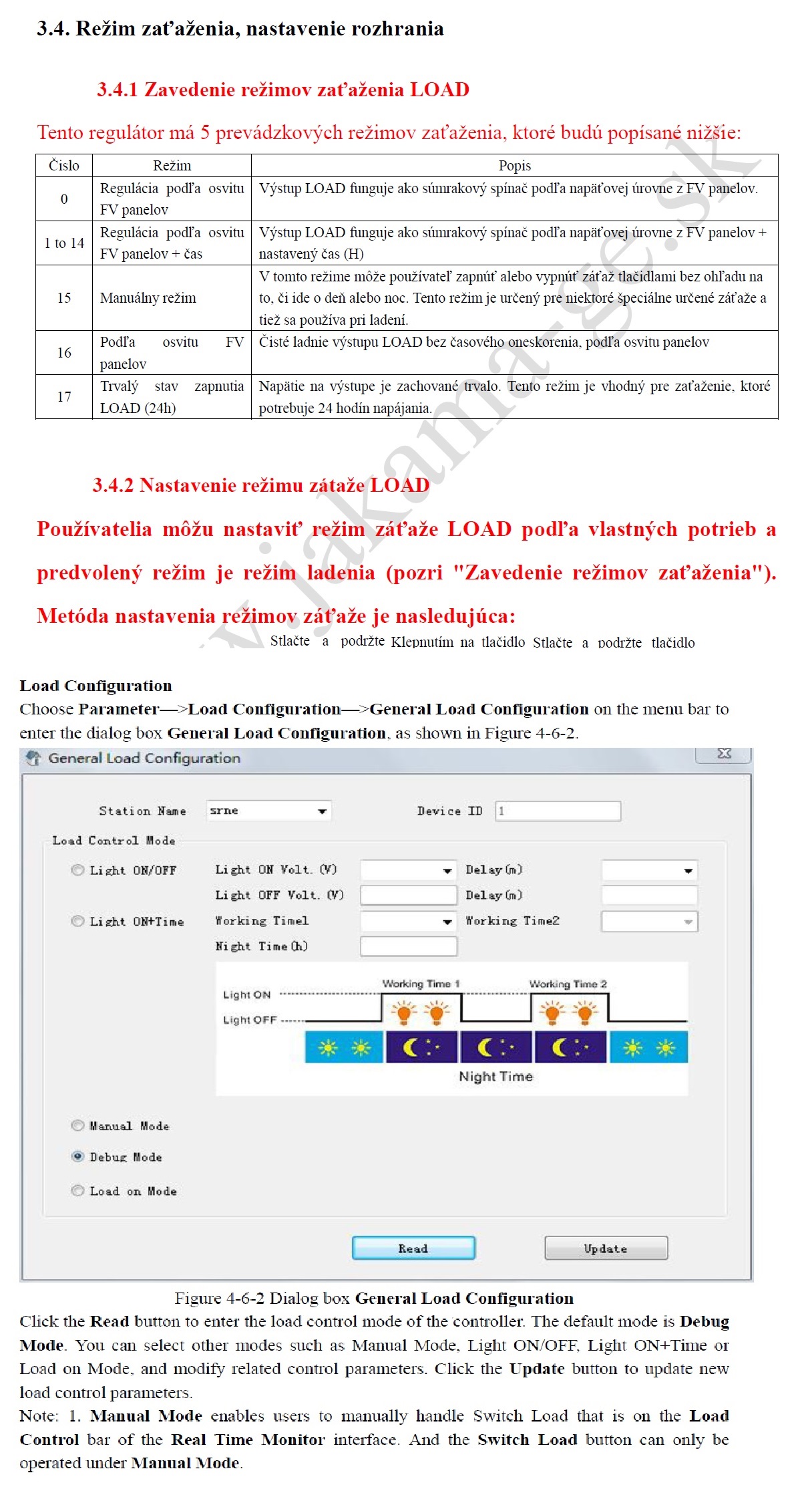

Regulátor SRNE má možnosť nastaviť výstup LOAD a tento výstup použiť ako vstup do Arduina na ovládanie meniča.rottenkiwi píše:Ak niekto vypínate menič na noc a ráno chcete, aby potom, ako sa z panelov objaví

Tu I stu moznost dava kybosov regulator LS..... Dve programovane zapnutia a vypnutia alebo rucne prepinanie tlacidlom.
Ja zapinam druhy ( Denny) menic tymto vystupom cez rele. LS ma common +

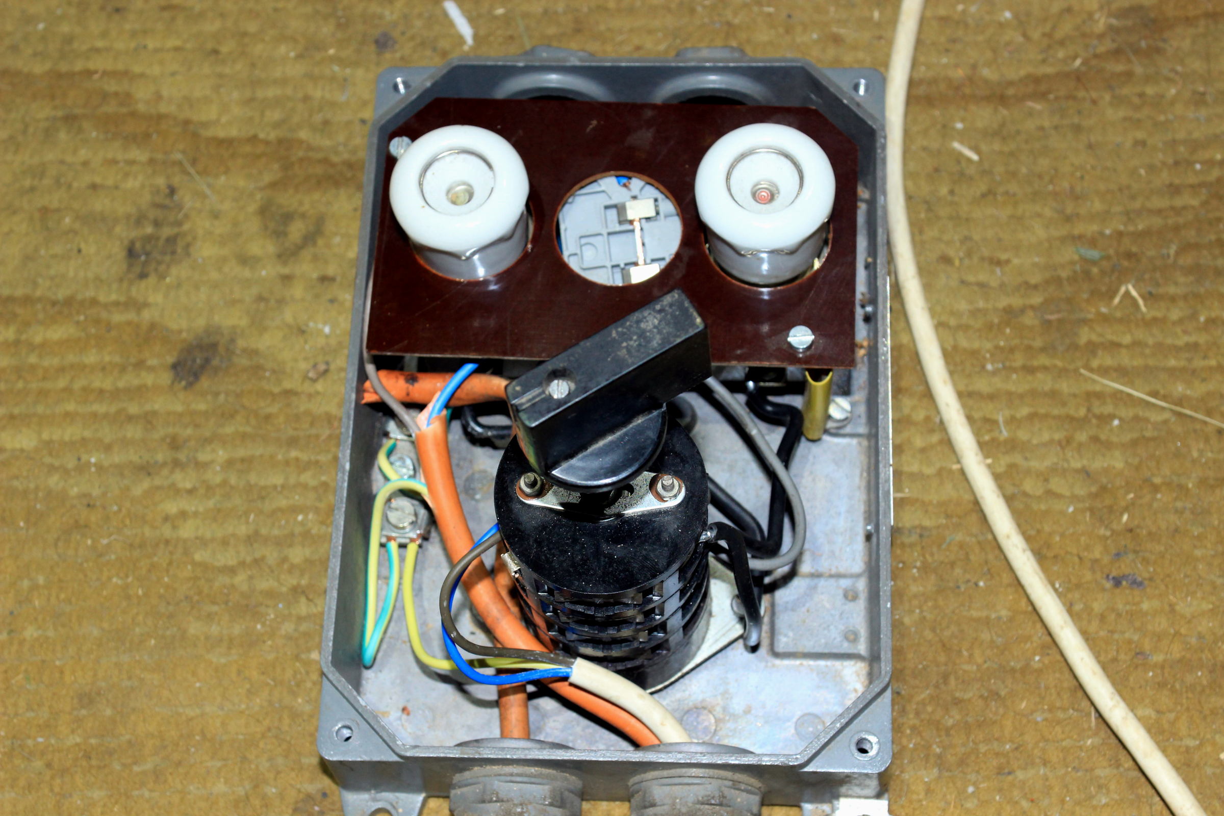

KOnečne som sa po 4-roch rokoch dokopal urobiť prepínač. DS/ menič resp. menič/menič.
Len na skúšku, než som tam dal poistkové dná + poistky, som meral rozdiel napatí, medzi
mojim menič MeanWell TN 3000 / 220 V a DS sieťou, v ktorej bolo okolo 237 V.
Tak teraz neviem, či sa tak rozchádza vo frekvenii menič a sieť je stabilná 50.0 Hz, alebo naopak.
Napatie na multimetri je RMS hodnota.
https://www.youtube.com/watch?v=AI_VDslo2b8
Halogén to prepína OK, lenže ak tým prepnem rýchlo PC, nestane sa nič tomu zdroju ?
Alebo prepínať, keď je rozdiel medzi fázami menej ako 20 V ?
- Reputace:523
Bych rekl dle svych zkusenosti ze par vln vynechanych na 230VAC PC zdroj preklene v pohode. Otazka jak velka je rezeva mezi vykonem pc zdroje a skutecnou spotrebou. PC zdroj na hrane vykonu zrejme vybije sve kondenzatory na DC strane rychleji a vydrzi spise kratsi vypadek. Zbytek problemu vyresi UPS, ktera to podchyti celkem bezpecne. Coz je ale rezie navic.rottenkiwi píše:lenže ak tým prepnem rýchlo PC, nestane sa nič tomu zdroju
- Reputace:962
Přepínání síťí by správně mělo být s přechodem přes nulovou pozici. Proto se přepínač síťí označuje I-0-II.
- Lokalita:SO, SK
No aj ten mám 0 niekde v polovici otočenia, ak to otáčam pomaly, nezaťažené PC sa vypne.
Ak to otáčam rýchlo, či DS==>Menič alebo naopak, tak to tie kondy ustoja a PC ide OK.
