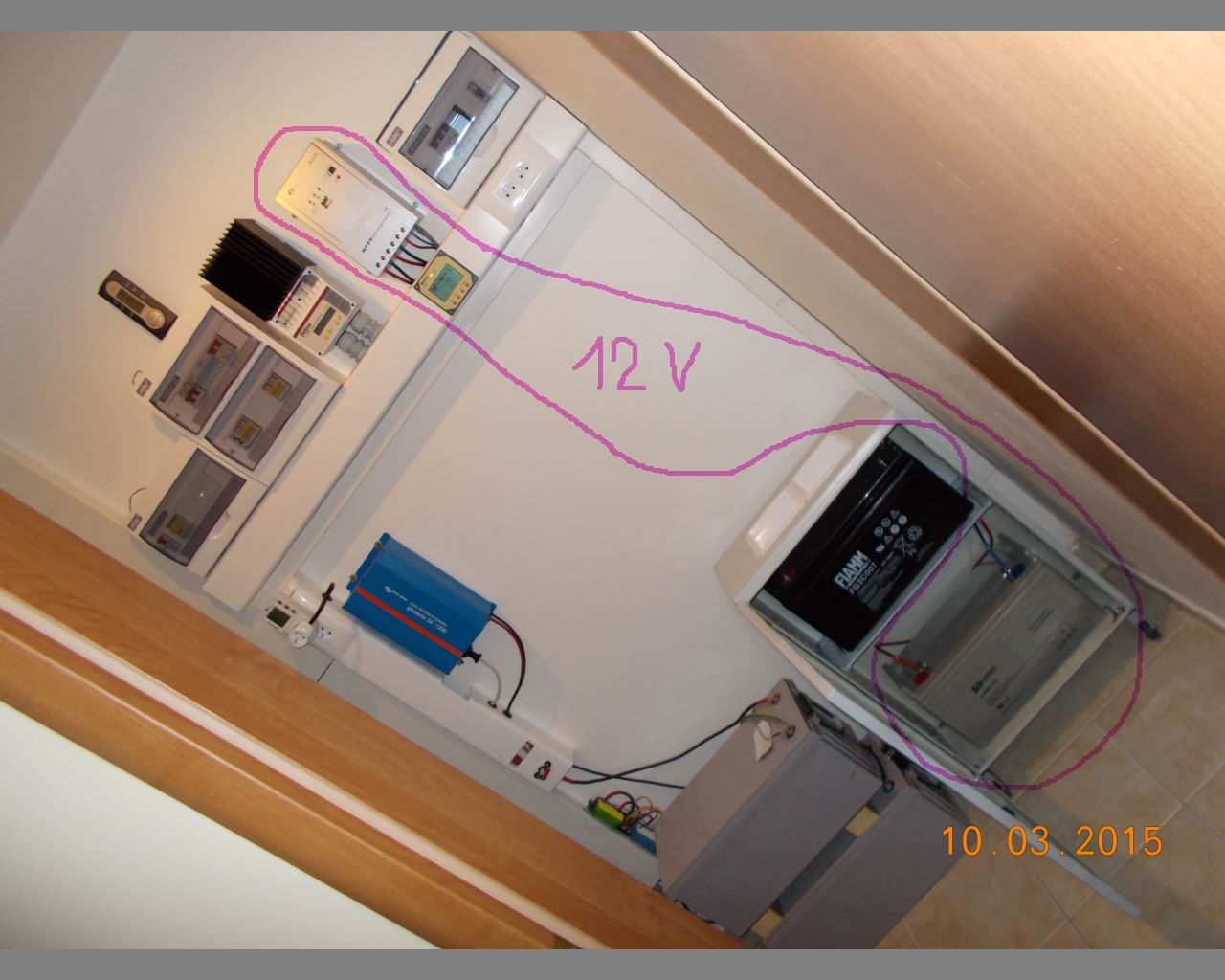

Pravda, dlouho jsem to zvažoval. Protože již nemám moc kam rozšiřovat a všechny návazné komponenty jsou na 12V, rozhodl jsem se po zdravé úvaze zůstat dole. U mne je priorita nouzová záloha, koníček a až pak úspora. Rozumnou návratnost to nemá, ale v udržení základních nutných potřeb domácnosti již jsem soběstačný ( chlazení potravin, kotelna a částečně teplá voda ). Všechno ostatní využití je již jen bonus.
Ano, Epsolary se i v letním maximu trochu flákají, zato zůstavají chladné a je rezerva.

Paradny, menic, gratulujem. Ale skoda tych 12V, ale v tomto mas pravdu ak pocitas navratnost.
