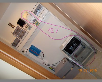

Pravda, dlouho jsem to zvažoval. Protože již nemám moc kam rozšiřovat a všechny návazné komponenty jsou na 12V, rozhodl jsem se po zdravé úvaze zůstat dole. U mne je priorita nouzová záloha, koníček a až pak úspora. Rozumnou návratnost to nemá, ale v udržení základních nutných potřeb domácnosti již jsem soběstačný ( chlazení potravin, kotelna a částečně teplá voda ). Všechno ostatní využití je již jen bonus.
Ano, Epsolary se i v letním maximu trochu flákají, zato zůstavají chladné a je rezerva.

Paradny, menic, gratulujem. Ale skoda tych 12V, ale v tomto mas pravdu ak pocitas navratnost.

Též gratuluji k pořádnému železu. Já jej pořídil před týdnem, předchozí 1500 W sinus šel z domu. A je to chlapisko, při zkoušce delšího plného zatížení mi vymlátil pojistky od baterek! To se předchozímu, o 300 W silnějšímu měniči nikdy nepovedlo.
Jištění baterek mám opravdu na knap, aby to při případném průšvihu vyletělo co nejdřív.

JiriK - mám to přesně taky tak. Původní číňan 1500W jsem nechal jako záložní rezervu, co kdyby....

Velmi podobný modrásek, taky na 1200VA/12V mě už přes rok slouží a za tu dobu jen 2x kapituloval na přetížení, vždy samozřejmě mou vinou při souběhu čerpadla (800W) a bojleru (600W) a další drobnější zátěže, se vší slušností se prostě čistě vypnul a po chvíli zase naběhnul. 125A pojistku ještě nepřepálil. Takže gratuluji, vítejte v klubu
Když jej tak sleduju, jak tvrdě maká, asi jej časem potěším dalším ventilátorem - mám jej spolu s regy uzavřený v rozvaděči s aktivním vycucáváním teplého vzduchu dvěma ventilátory nahoře.
Vždycky, když se tu na fóru hovoří na téma potřeby silných měničů, vzpomenu si na možnosti těchle Victronů, totiž na schopnost se vzájemně synchronizovat do 1F nebo 3F sítě. Příjde mi to rozumnější, mít více vzájemně synchronizovaných kousků, než jeden mamutí měnič. Ano, byl dražší, ale zato o něm skoro nevím a nemusím jej nijak extra vést v patrnosti. Jo, a stačilo jej vybalit a zapojit, nebylo třeba jej před použitím nejdříve tunit

Zdar , vitaj v klube...Akurát som Victron 24/1200 opatovne spustil po 4 mesačnej zimnej pauze do prevádzky.
V zime som fungoval - svietil- len na 12V menšiu elektráreň..
Ako je hlučný ten Tvoj 12/1200 ? Určite pri ňom teraz aj spíš..

Swan - není hlučný. Nespím při něm, ale slyším ho jemně hučet, když k němu přiložím ucho.
Ventilátor spíná, jen když sepne relé prebytky do bojleru. Ale přitom navenek zůstává vlažný.

Wagoneer píše:Swan - není hlučný. Nespím při něm, ale slyším ho jemně hučet, když k němu přiložím ucho.
Priložíš ucho ?? Ten môj počuť naprázdno aj 4 metre. Keď zopne kompresor mraziaku , tak krátkodobo ho počujem aj do druhej izby cez otvorené dvere..
Funguje ti OK ten systém dvoch stringov/Epsolarov na jednu(2) bateriu ? Sú výstupy regulátorov natvrdo paralelne pripojené k batériám ?

Swan - ne fakt je tichý. Ventilátor je taky tišší než byl u původního číňana.
Ano, stále jedou dvě samostatné větve do jedné baterie, bez problémů. Myslím, že to lépe využije panely ( dva na JV a dva na JZ ). Epsolary jsem sehnal trochu výhodnéji a zatím s nimi nejsou potíže. Navíc mám vlastně náhradní sadu v případě poruchy
Ano, leju tam savo...
