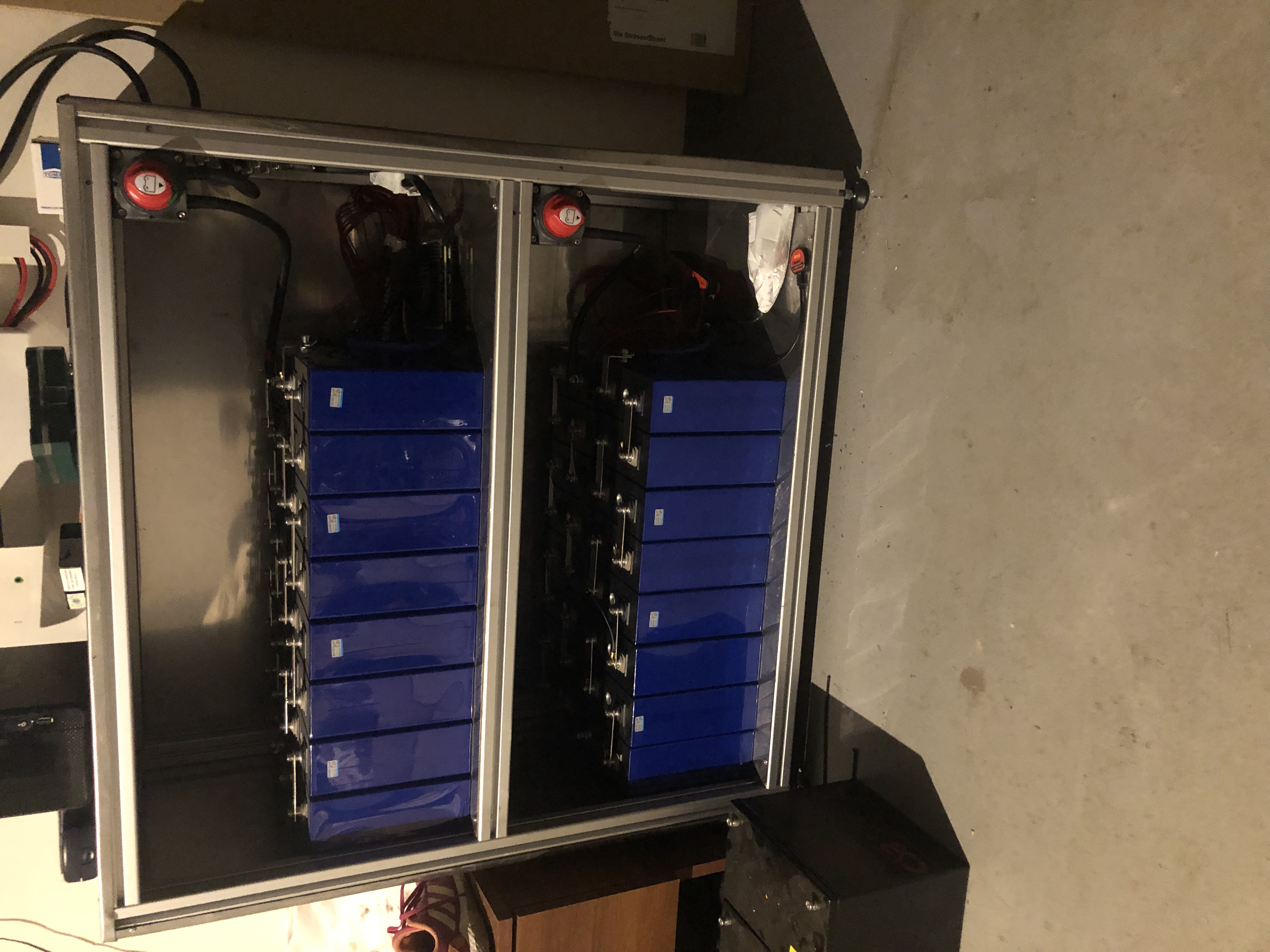

Tak jsem ji dostal
salaritidu
Doplněno o dalších 6x650Wp + přidána baterie 16x280Ah

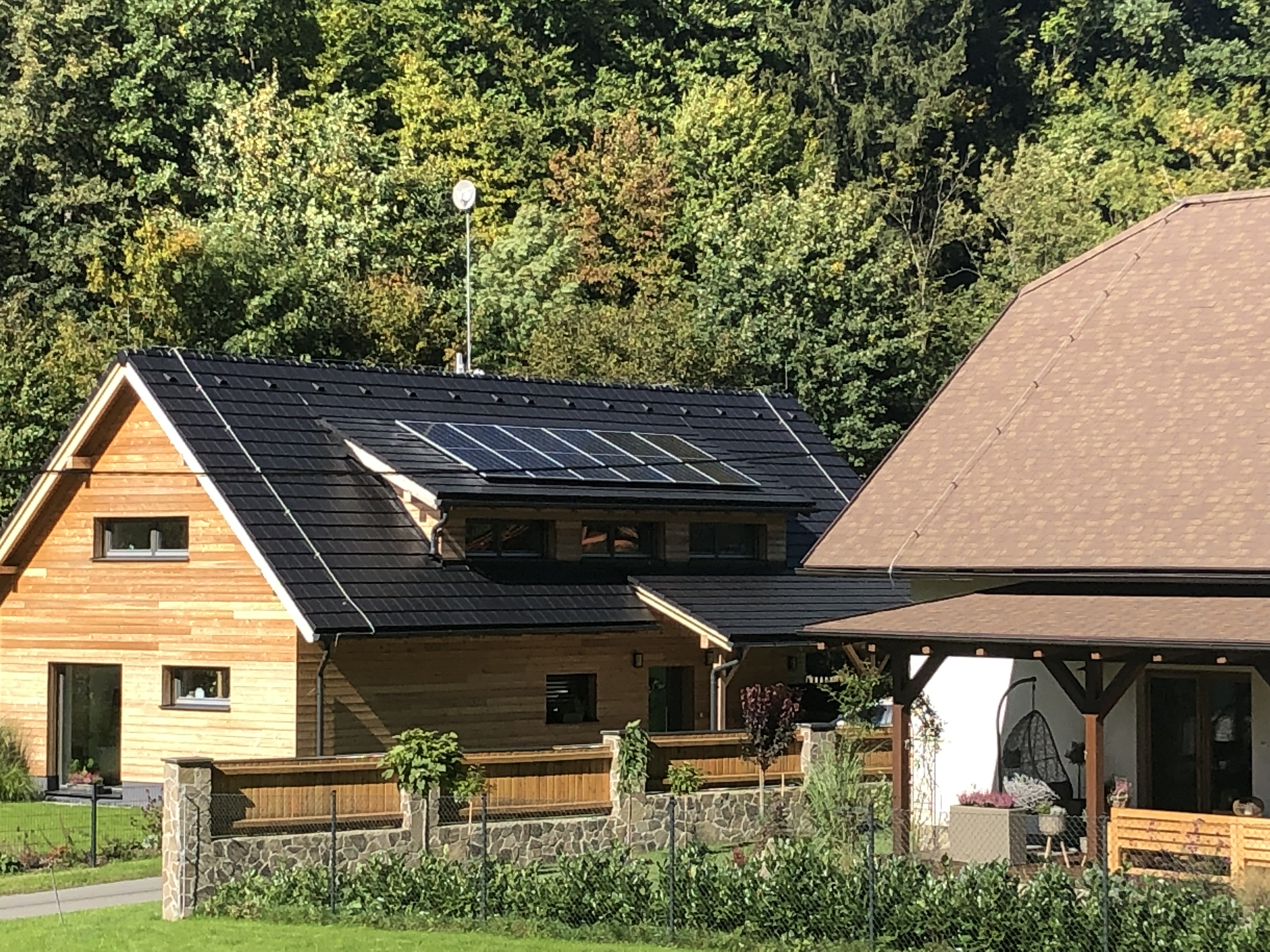

Jak máš pořešený ten stožár s anténou a bleskosvod? Máš na něm oddělený jímač?
- 10055
- Příspěvky: 223
- Registrován: ned lis 21, 2021 8:29 am
- Reputace:8
- Bydliště: Zubří
Re: Max 5kW mezi kopci
nemám, mám jej spojený přímo s hromosvodem
anténa je celo plastová a na UTP je ochrana
nejradši bychho zrušil, ale prozatím to nejde nijak jinak řešit - špatný vysílací bod

- Příspěvky: 7523
- Reputace:1091
Celoplastová není, ta parabola je plechová, jinak by to nefungovalo.
Jj, je to naprd, takhle to akorát něco chytne ...

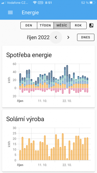

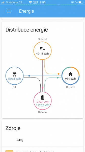

Statistika RIjen
Bylo tam par špatných dni co se tyče počasí a začali jsme pritapet
Nicméně 416 KW zpotrebovanych z FVE považuji za moc dobre číslo
