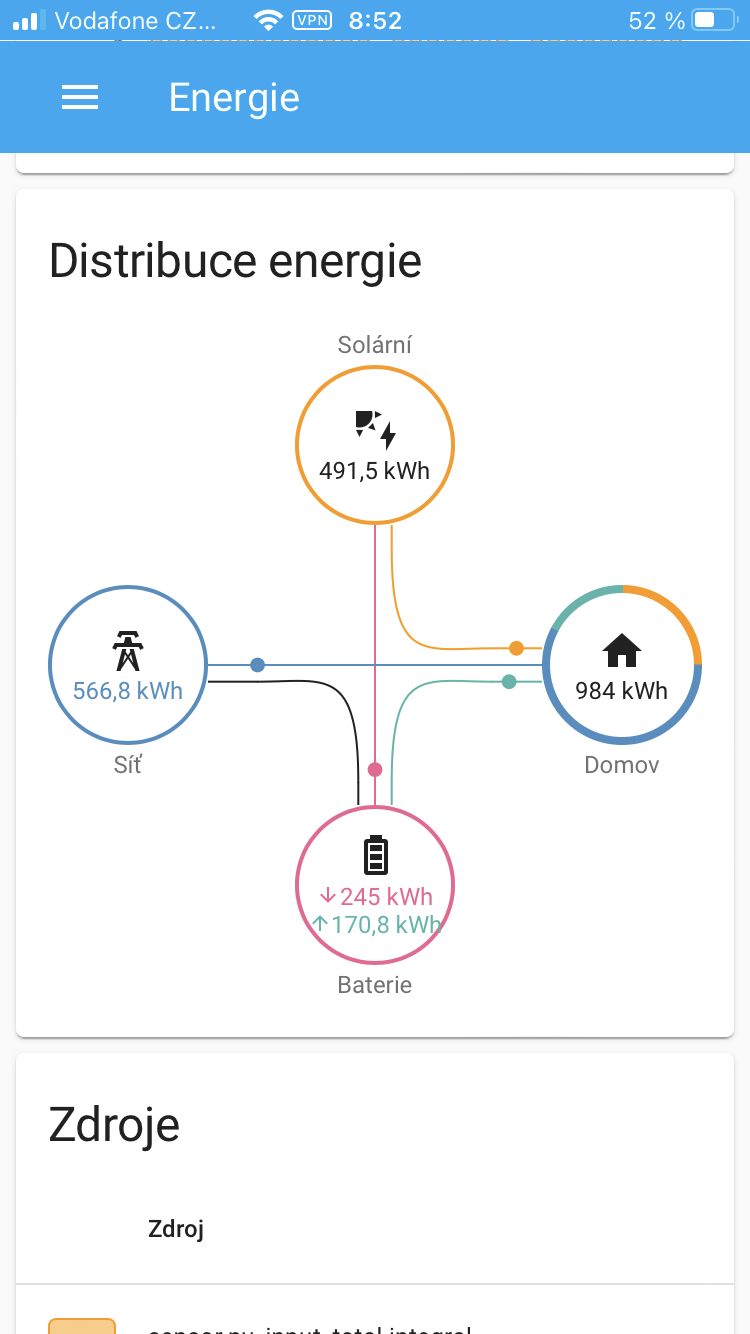

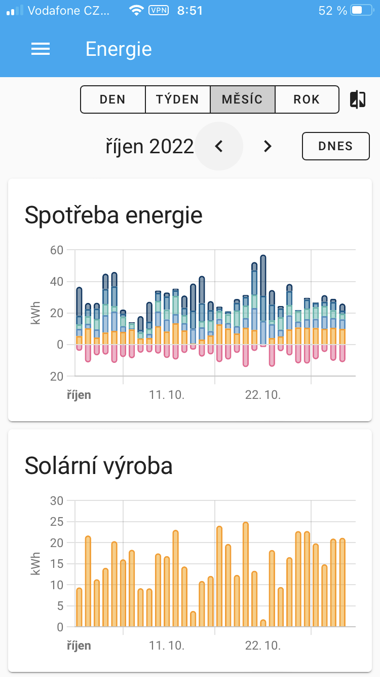

Re: Max 5kW mezi kopci
Statistika RIjen
Bylo tam par špatných dni co se tyče počasí a začali jsme pritapet
Nicméně 416 KW zpotrebovanych z FVE považuji za moc dobre číslo
