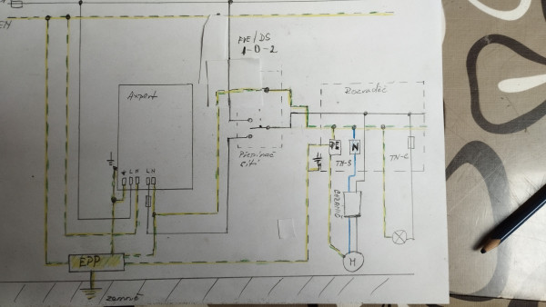

Asi jsem se v tom zamotal.
Když to shrnu tak přívod do měniče klasika PE,N,L,
Přívodní N propojit s N na vývodu měniče a přepínat jen L.
PE bude spojeno s EPP a použito v rozvodu před i za měničem.

No vsak to je prave hloupost.
Kdyz bude vystupni N uzemneno a nejen jakoze propojeno se vstupnim N, tak at se objevi na kteremkoliv N cokoliv, tak to bude zem.

Re: Axpert- dvou, nebo třívodičová síť.
Ta že výstupní N propojit s EPP a v rozvaděči Za měničem udělat rozdělení na síť TNS a nově vzniklé PE propojit s EPP.
Bylo by super hodit sem nákres konečné a správné verze s přepínáním sítí.Nákres je vždy lepší.Díky
Ahoj spravil som to v piatok podla 1nakresu , prepínam iba L a funguje bez problemov
To asi ne, když na tom je zz přepínaný ...

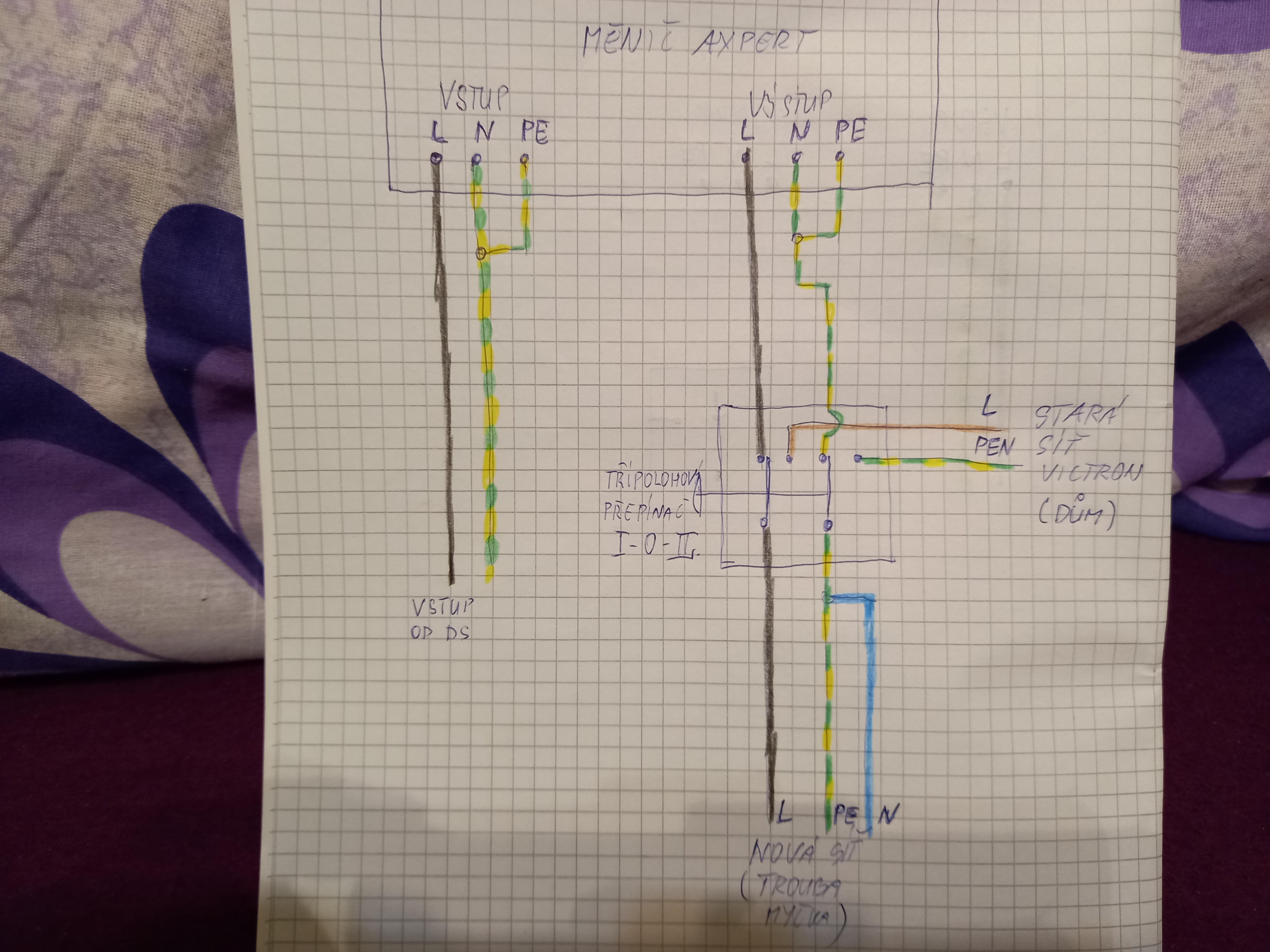

Je to zapojení podle 'Diablo1 st"
tento
To jsem původně nakreslil.
Tak že takto by to bylo ok?
Mne to ide v pohode

- Příspěvky: 4736
- Reputace:316
Panebože co pořád řešíš ?
Ať to máš jakkoliv zapojeno vždy přepínáš pouze fáze.
Když máš v rozvaděči L/PEN
No tak fáze L přes jističe přepínače atd........
A všechny PEN na svorkovnici PEN a pokud je něco rozděleno na N a PE tak to zase povedeš vše na svorkovnici PEN.
No a když máš v rozvaděči L/N/PE
Tak zase přepínač, jističe na L
No a všechny N natáhneš na svorkovnici N (kromě těch co jdou přes chrániče)
No a všechny PE natáhneš na svorkovnici PE v rozvaděči.
To jak jsou svorkovnice N a PE v rozvaděči tažené k elektroměru či MET necháš jak to je......

Ta žlutozelená odbočka od axperta do rozváděče je nadbytečná.
Ten podružný rozváděč je už "uzemněn".
Naštuduj si zdroje IT a TN.
Tak ,tak axperty su vnutorne prepojene s PE čiže uzemnené...
