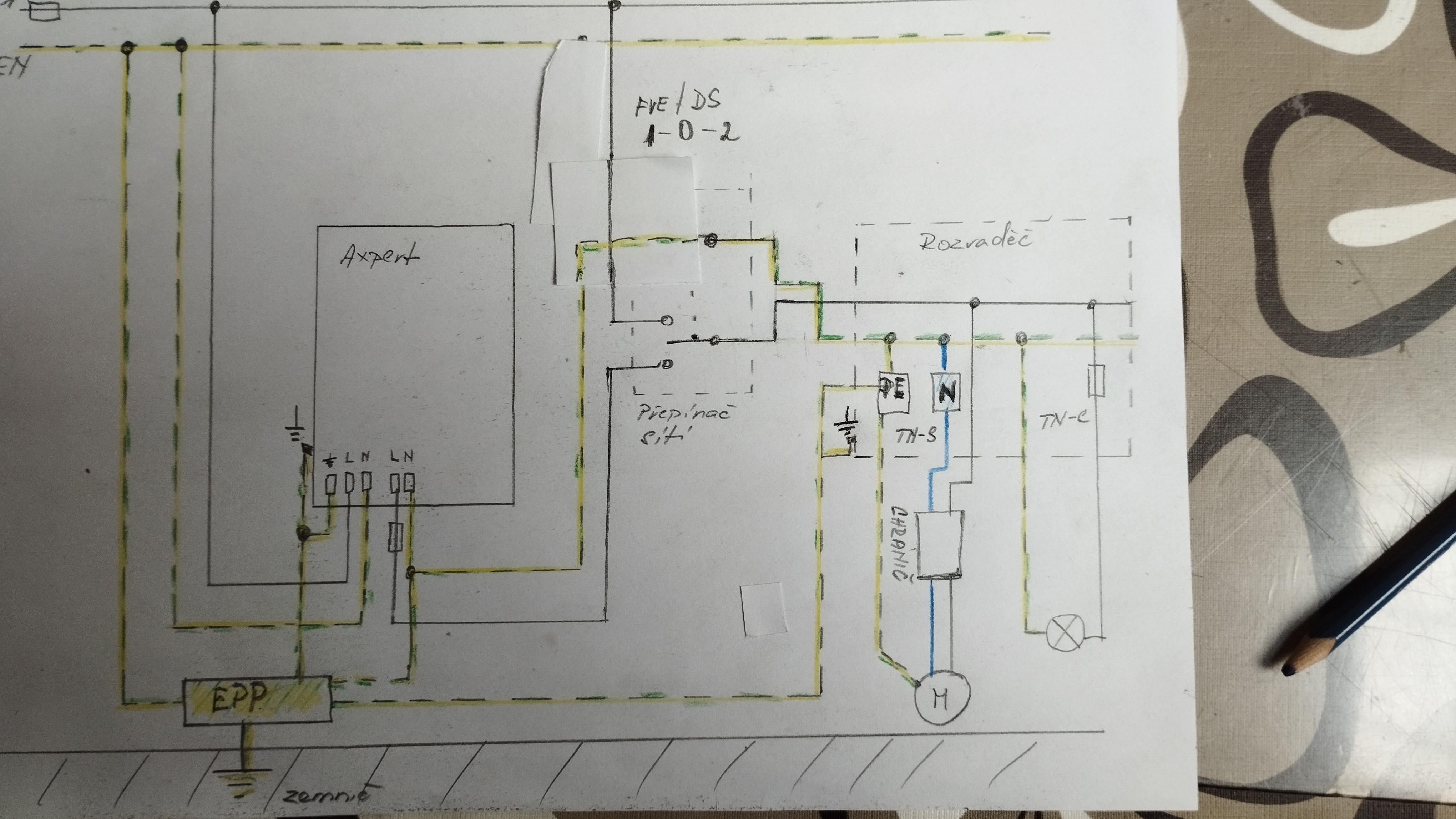

Asi jsem se v tom zamotal.
Když to shrnu tak přívod do měniče klasika PE,N,L,
Přívodní N propojit s N na vývodu měniče a přepínat jen L.
PE bude spojeno s EPP a použito v rozvodu před i za měničem.

No vsak to je prave hloupost.
Kdyz bude vystupni N uzemneno a nejen jakoze propojeno se vstupnim N, tak at se objevi na kteremkoliv N cokoliv, tak to bude zem.

Ta že výstupní N propojit s EPP a v rozvaděči Za měničem udělat rozdělení na síť TNS a nově vzniklé PE propojit s EPP.
Bylo by super hodit sem nákres konečné a správné verze s přepínáním sítí.Nákres je vždy lepší.Díky

Ahoj spravil som to v piatok podla 1nakresu , prepínam iba L a funguje bez problemov

Který nákres?

To asi ne, když na tom je zz přepínaný ...

Je to zapojení podle 'Diablo1 st"

tento
Poloostrov /Faza L1:JV: 325Wp /10ks poly 3250Wp +Growatt SP 5000 450V Mppt + OpSZ fG Forte 48V/620Ah Faza L2:JV: 285Wp /12ks Poly Faza L3 JZ /10ks mono 465Wp + 3X Growatt SP 5000 450V MPPT Seplos Lifepo4 16Kwh + Seplos Mason 14,5Kwh ,GreenBono AKU TČ Nulite 20Kw

To jsem původně nakreslil.
Tak že takto by to bylo ok?

Mne to ide v pohode

Panebože co pořád řešíš ?
Ať to máš jakkoliv zapojeno vždy přepínáš pouze fáze.
Když máš v rozvaděči L/PEN
No tak fáze L přes jističe přepínače atd........
A všechny PEN na svorkovnici PEN a pokud je něco rozděleno na N a PE tak to zase povedeš vše na svorkovnici PEN.
No a když máš v rozvaděči L/N/PE
Tak zase přepínač, jističe na L
No a všechny N natáhneš na svorkovnici N (kromě těch co jdou přes chrániče)
No a všechny PE natáhneš na svorkovnici PE v rozvaděči.
To jak jsou svorkovnice N a PE v rozvaděči tažené k elektroměru či MET necháš jak to je......

Ta žlutozelená odbočka od axperta do rozváděče je nadbytečná.
Ten podružný rozváděč je už "uzemněn".
Naštuduj si zdroje IT a TN.

Tak ,tak axperty su vnutorne prepojene s PE čiže uzemnené...
