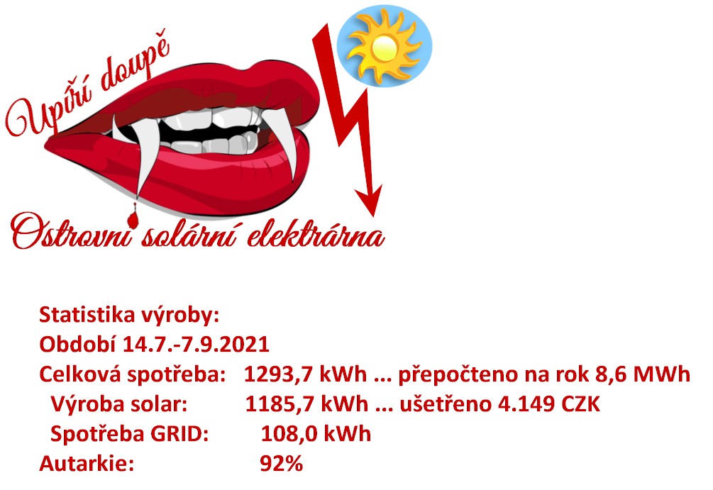

dnes další odpočet, zamracene dny se podepisuji na procentu

Ty máš spotřebu opravdu jako tank.Já mám spuštěno k 1.9 a spotřebováno 300kWh z toho do 20kWh nakoupeno z pekla,ale vodu mi ohřívá 90 vakuových trubic.Dnes jsem provizorně připojil k 5,7kWp dalších 2,35kWp na jihozápadní stranu ,takže celkem instalováno 8035Wp+8000W v trubicích:))a chvíli si dám od investic do FV oddych.
Už jsem domluvený se sousedy já jim dám v létě 2kWh a oni mi v zimě vrátí 1kWh.To je nejlevnější akumulátor na zimu:)))nic lepšího jsem nevymyslel.

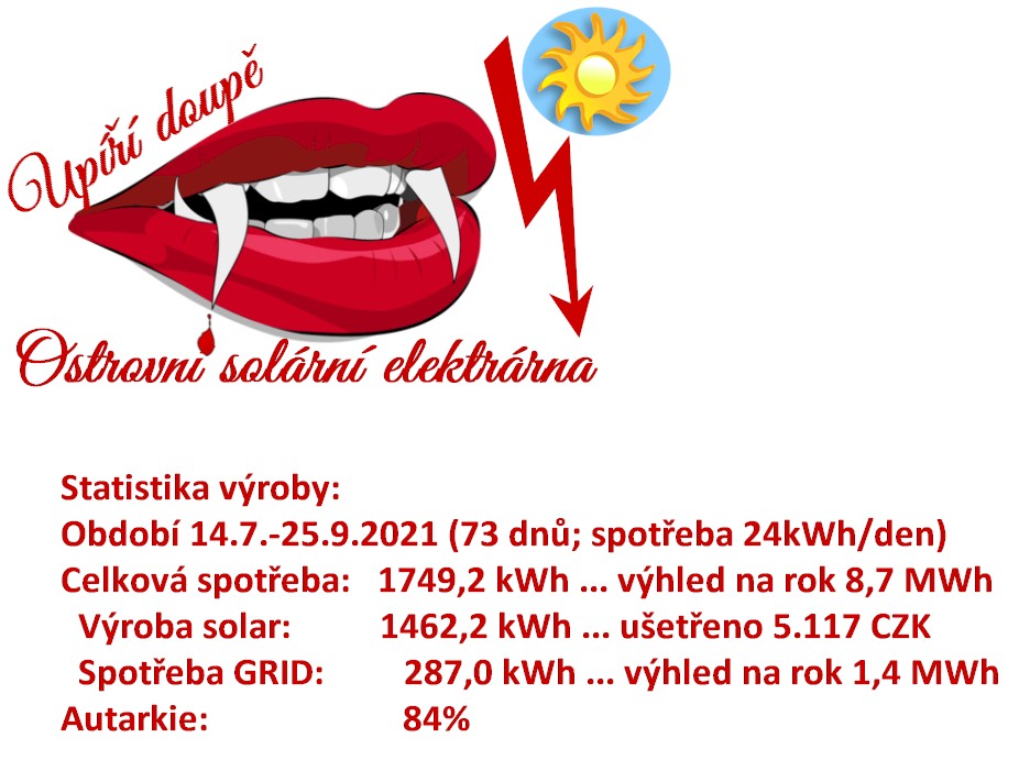

Po několika dalších hodně špatných dnech dělám odečet ... topení u babičky spíná moc hezky, průměr za září stoupá na 29kwh/den (celkový průměr 24kwh/den). Elektrárna vyrábí za deštivých resp zatažených dnech 8-18kwh/den. Soběstačnost klesá. Dno baterie jsem nastavil na zdroji na 50V
V pondělí by měla přijít parta a bude montovat na zeď další panely, 4 na jih (mono á320W), a 4 na západ (poly á285W).

Mě Viktore podle počtu slunečních hodin v jednotlivých mesících vychází,že má smysl FV dimenzovat na měsíce,kdy je okolo 100hodin slunečního svitu v měsíci.Těžko si dovedu představit systém, kdy za 30 hodin svitu v měsících listopad až konec ledna,vyrobím většinu energie na celý měsíc.Já mám v těchto měsících spotřebu okolo 500kWh/měsíc.tzn že bych musel mít systém okolo 35kWp a baterky tak 100kWh
https://www.tzb-info.cz/tabulky-a-vypoc ... alitach-cr
