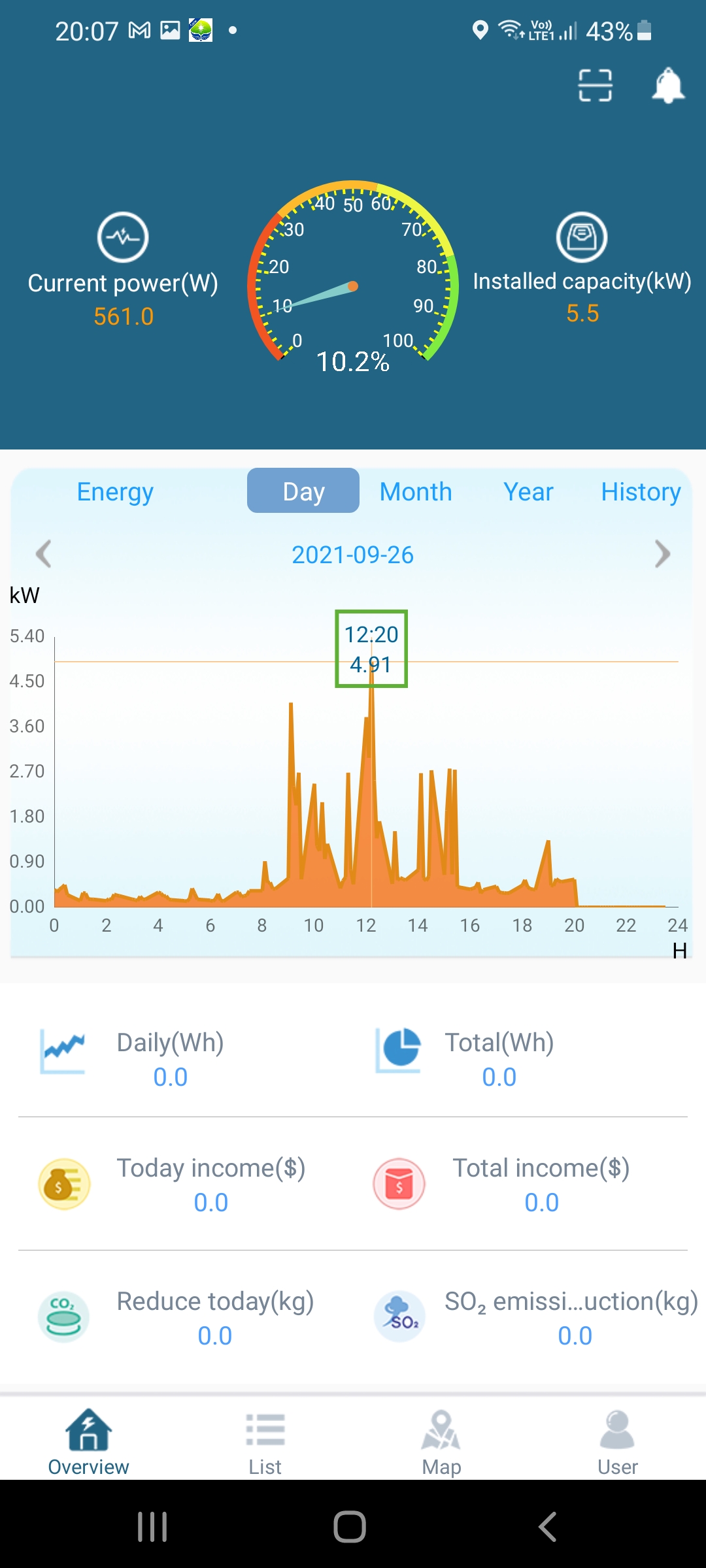

mypower admin me upozornil na mistni logovaci system ... jsem si ho doposud moc nevsimal ... tak nyni par dnu sleduji konkurencni elektrarny a jejich vykon. ... tak muzu klidne spat. moje zparchantělé Upíří doupě budu muset přejmenovat na "Fukušima"
na obrazku vyroba dnes a za mesic ...
