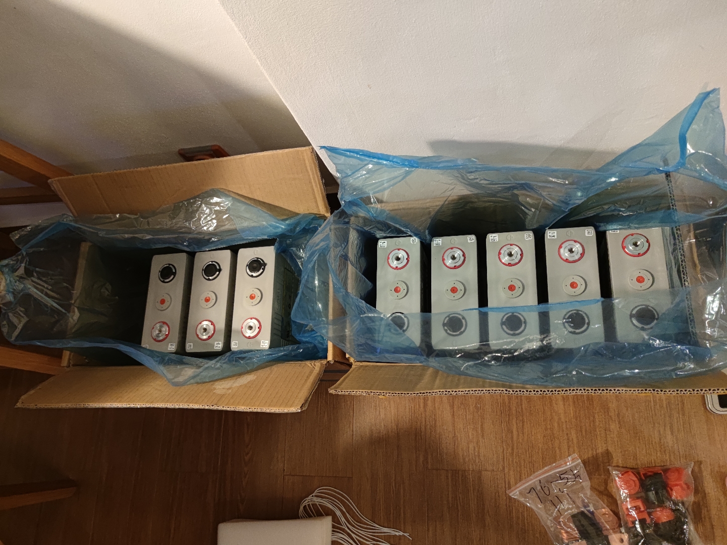

objednaval si tu od uzivatela radot? bral si 100ah? aka bola cena a kolko si cakal kym dorazia?DanoP píše:Dnes dorazila prva krabica, co ma prekvapilo je ze na kazdom clanku je QR cod, ktory je jedinecny. Napatie mali 3.28V +- par mV.

Ano, 16x100Ah, 1 328€ konecna cena. Zaplatene 7.8 prvy balik 8ks dorazil 30.9. Kurier hovoril ze druhy je na ceste.

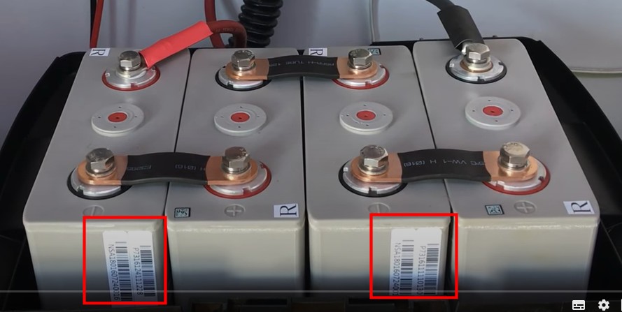

Další příklad jak vypadají články Grade A
(opět si všimněte dvojitého čárového kódu)

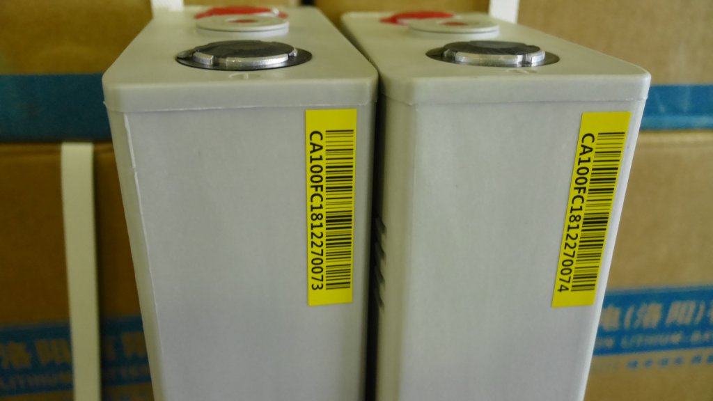

A nakonec:
Žluté kódy, jednoduché značení (bez ověřovacího druhého kódu), bez krytek.
Co je to?

Takže ty modré, co tady prodává radot, nejsou CALB?

Dle obrázku v příspěvku zde https://forum.mypower.cz/viewtopic.php?p=129648#p129648Plazivec píše:Takže ty modré, co tady prodává radot, nejsou CALB?
jsou štítky žluté = GRADE B
Informace k tématu GRADE A a GRADE B komplexně zde:
https://www.youtube.com/watch?v=vJlL-oX7oWM
GRADE B = odpad....

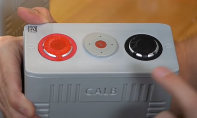

Re: Najnizsie ceny na baterie CALB !

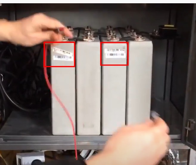

Viz toto video: https://www.youtube.com/watch?v=38qEcdUvTKI
To jsou 100% Grade A články s dvojitým S/N na bílém štítku.

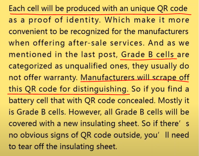

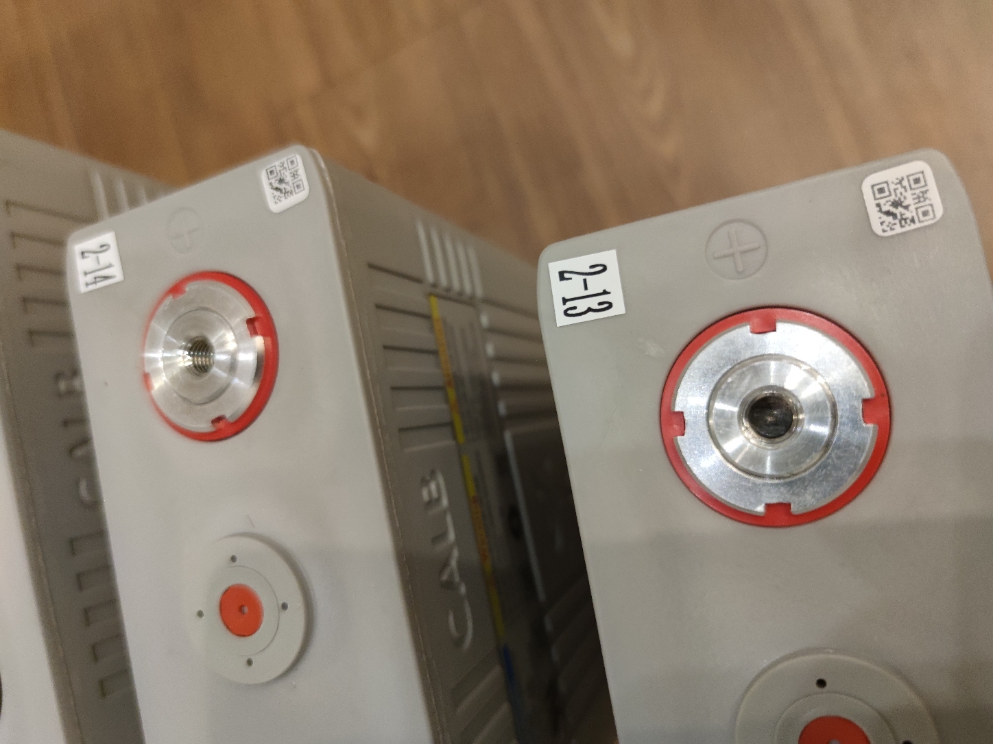

Nieco tu nesedi, lebo mam QR cody na bateriach ked podla infa z videi by tam nemali byt ak je to B-ko? A ano QR su jedinecne na kazdom clanku. A este foto zakupene v sinopoly USA priamo v statoch - zeby to riskly? Tam pre zmenu nie su ziadne nalepky okrem QR kodov. Cert aby sa v tom vyznal.

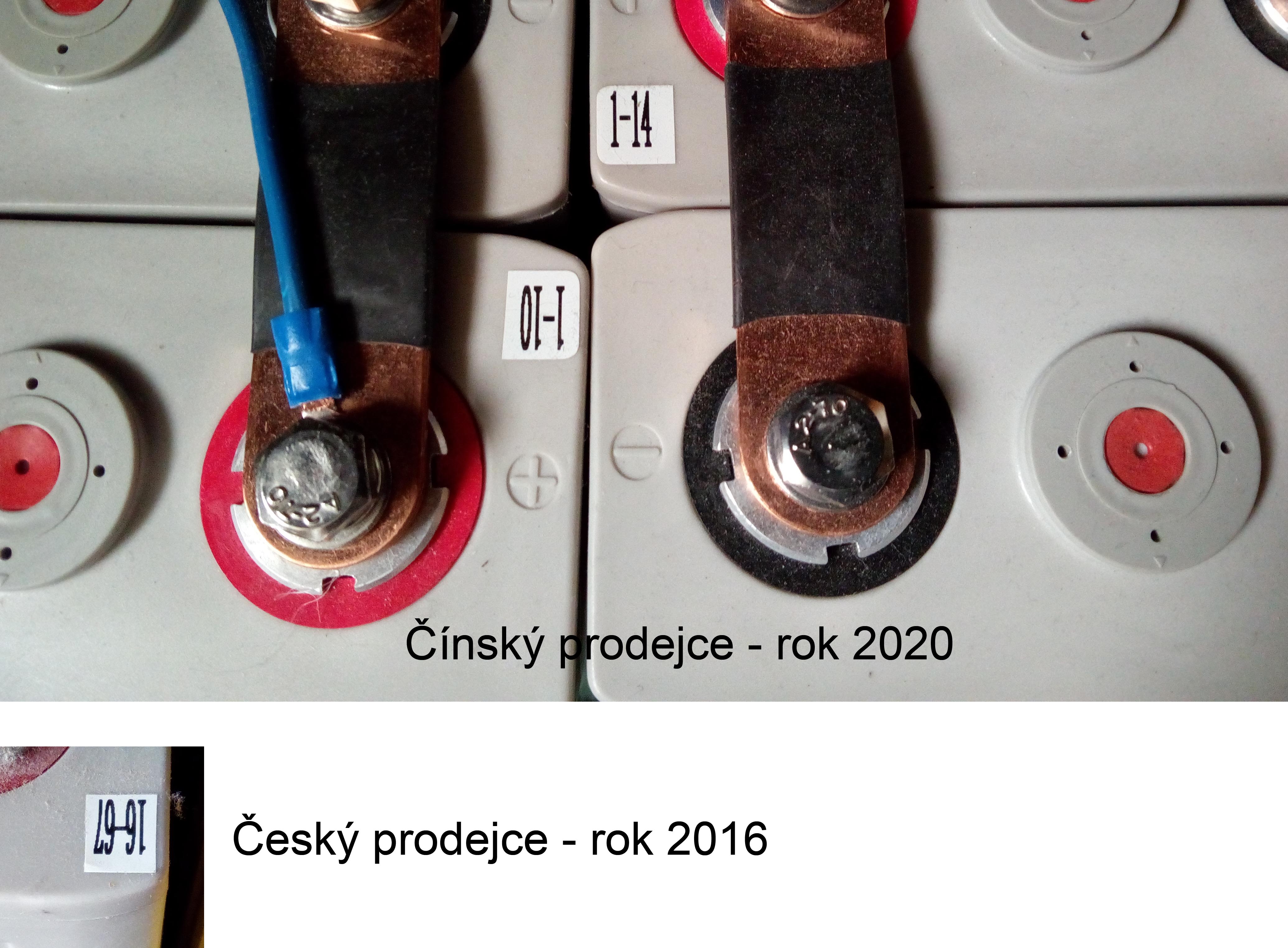

No a já na nich QR kód ani čárový kód nemám. Mám na nich nálepku a to jak na článku koupeném v r. 2016 od (osvědčeného) prodejce v Česku, tak i na článcích nakoupených letos rovnou z Číny. A všechny fungují normálně.

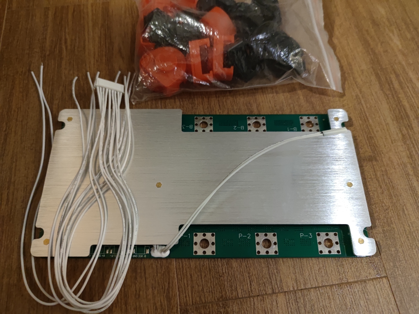

Přátelé, tak i mě konečně dorazily CALB 8 x CA180 včetně smart BMS a propojek z ALI. Objednané 1.8. za cenu 1130$.
Což při tehdejším kurzu a CASHback vyšlo na cca 24k. Rozhodně si nebudu trápit hlavu, jestli dle štítku jsou A nebo B grade. Uvidím prostě jak budou fungovat.
Prodejce : CHLBATT Store
