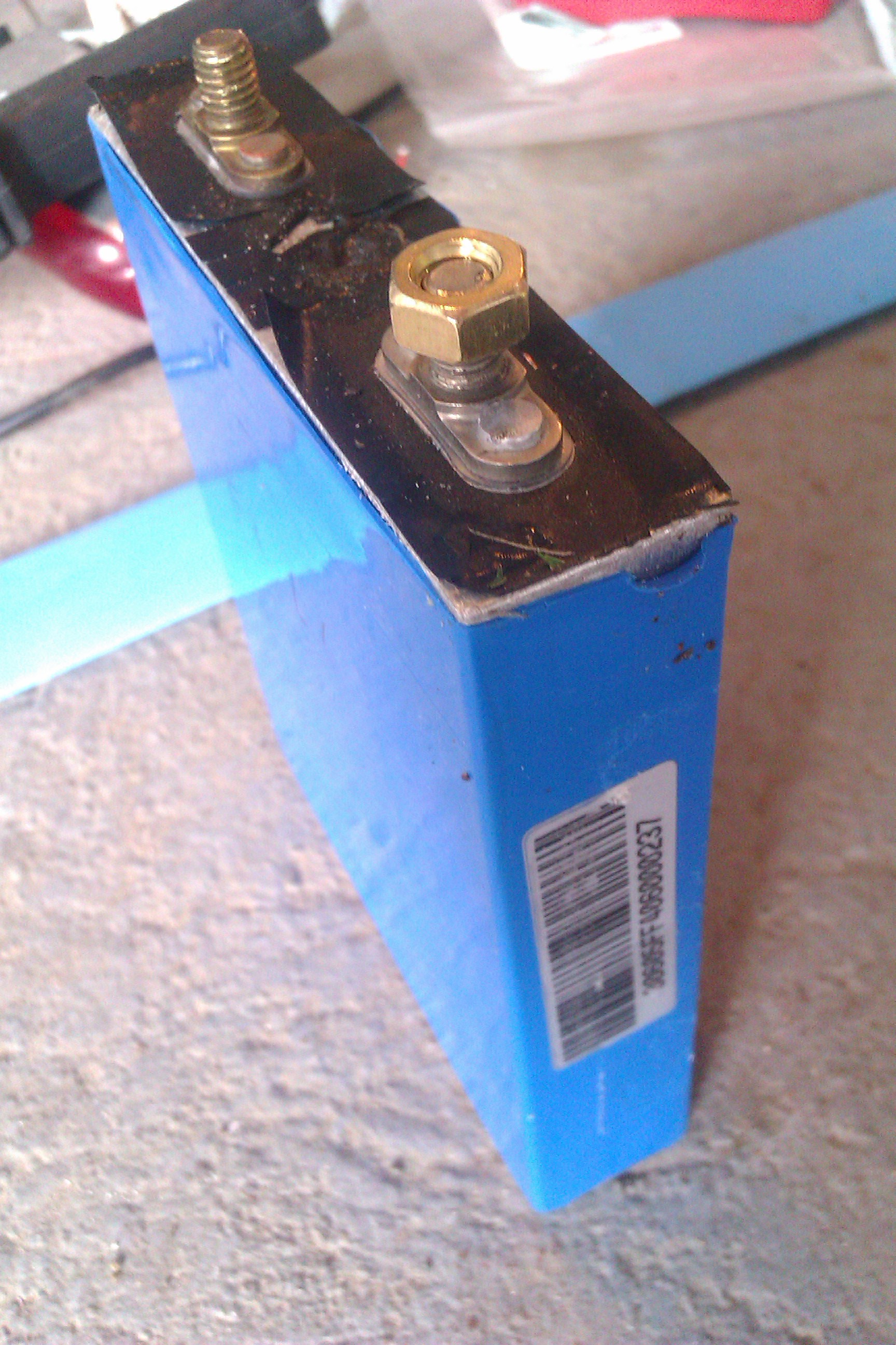

Re: E-kolo
Pridávam foto článku, článok nevyzerá byť skoro nijako poškodený okrem zátky na vrchu. článok nebol ani nafúknutý, či roztrhnutý. (na šťastie)
Dnes som meral článok, je na ňom čistá nula a meral som jedho odpor a bol to čistý skrat, ani jeden pól článku nieje však vodivo spojený z hliníkovým obalom článku, po reklamácii batériu pravdepodobne vykuchám a pozrem za tomu na zúbok.
Musím povedať že firma eskutr je nadmieru férová a korektná, jeden z mála predajcov, na Slovensku by sa taký hladajú ťažko. Viď odpoveď na reklamáciu:
Dobrý den.
"Článek byl pravděpodobně zničen podbitím.
Použitý monitor nelze považovat za ochranu článků pro sériové zapojení,
Reklamaci nám výrobce uznává jen v případě že je prokázána dostatečná ochrana článků proti podbití a přebití.
Doporučuji instalovat do vašeho systému ochranný obvod, aby v budoucnu nedošlo ke zničení dalších článků.
Takovou reklamaci potom bohužel nemůžeme uznat.
Pošlete prosím fotku vadného články s viditelným seriovým číslem.
Vyjímečně a v rámci podpory naší spolupráce vám zašleme nový článek za cenu poštovného."

Tohle se mi s timto samym clankem stalo taky. Nepretezoval jsem ho... zapojeni 12s2p na 250W motoru...LIX píše:Pridávam foto článku, článok nevyzerá byť skoro nijako poškodený okrem zátky na vrchu. článok nebol ani nafúknutý, či roztrhnutý. (na šťastie)
Postavil jsem baterku a po 2 cycklech jsem zjistil ze baterie umira nejak podezrele brzy.. premeril jsem po jizde napeti clanku a vsechny 3,2V a jeden 3,0V.... rozdelal jsem to a tu prasklinu jsem tam mel taky. S Reklamaci jsem otalel tak dlouho az bylo po zaruce (ja blb to koupil se 6 mesicni zarukou), ale byla mi slibena sleva na pristi nakup.
Zmerena kapacita clanku 6Ah (z 10)
Koupil jsem za 350kc novy clanek a jezdim dal.
