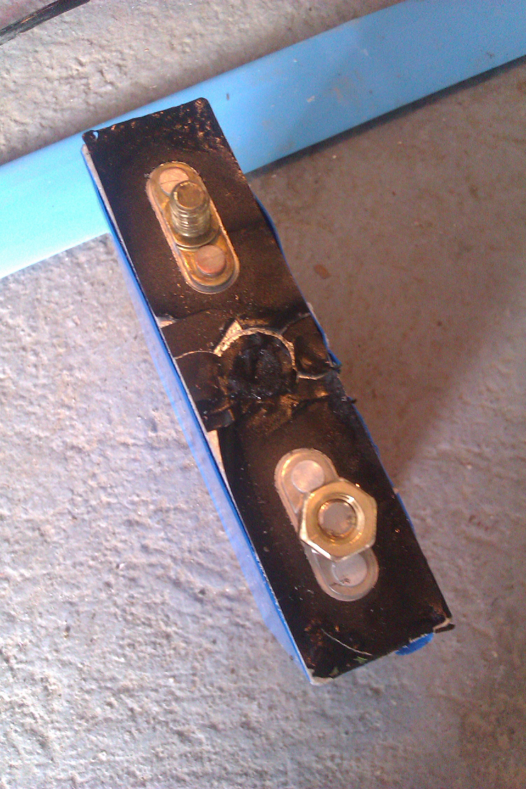

Pridávam foto článku, článok nevyzerá byť skoro nijako poškodený okrem zátky na vrchu. článok nebol ani nafúknutý, či roztrhnutý. (na šťastie)
Dnes som meral článok, je na ňom čistá nula a meral som jedho odpor a bol to čistý skrat, ani jeden pól článku nieje však vodivo spojený z hliníkovým obalom článku, po reklamácii batériu pravdepodobne vykuchám a pozrem za tomu na zúbok.
Musím povedať že firma eskutr je nadmieru férová a korektná, jeden z mála predajcov, na Slovensku by sa taký hladajú ťažko. Viď odpoveď na reklamáciu:
Dobrý den.
"Článek byl pravděpodobně zničen podbitím.
Použitý monitor nelze považovat za ochranu článků pro sériové zapojení,
Reklamaci nám výrobce uznává jen v případě že je prokázána dostatečná ochrana článků proti podbití a přebití.
Doporučuji instalovat do vašeho systému ochranný obvod, aby v budoucnu nedošlo ke zničení dalších článků.
Takovou reklamaci potom bohužel nemůžeme uznat.
Pošlete prosím fotku vadného články s viditelným seriovým číslem.
Vyjímečně a v rámci podpory naší spolupráce vám zašleme nový článek za cenu poštovného."

Tohle se mi s timto samym clankem stalo taky. Nepretezoval jsem ho... zapojeni 12s2p na 250W motoru...LIX píše:Pridávam foto článku, článok nevyzerá byť skoro nijako poškodený okrem zátky na vrchu. článok nebol ani nafúknutý, či roztrhnutý. (na šťastie)
Postavil jsem baterku a po 2 cycklech jsem zjistil ze baterie umira nejak podezrele brzy.. premeril jsem po jizde napeti clanku a vsechny 3,2V a jeden 3,0V.... rozdelal jsem to a tu prasklinu jsem tam mel taky. S Reklamaci jsem otalel tak dlouho az bylo po zaruce (ja blb to koupil se 6 mesicni zarukou), ale byla mi slibena sleva na pristi nakup.
Zmerena kapacita clanku 6Ah (z 10)
Koupil jsem za 350kc novy clanek a jezdim dal.
