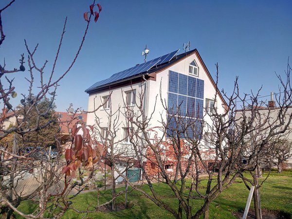

Ahoj Víťo, já jsem to měl takto.

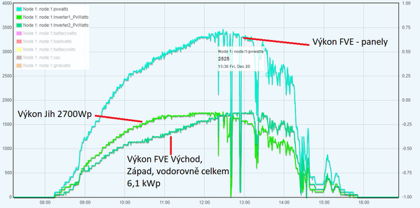

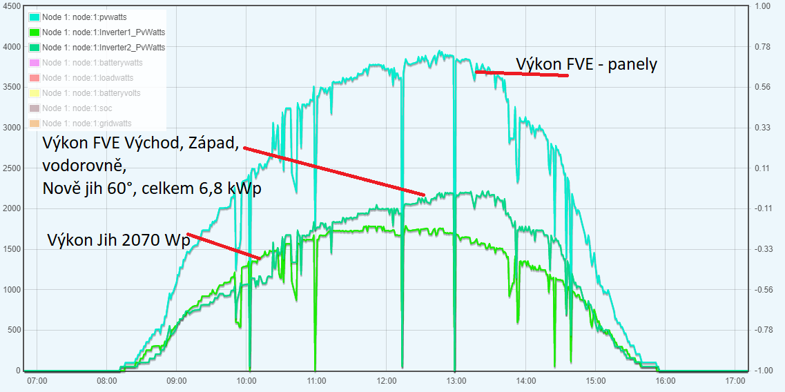

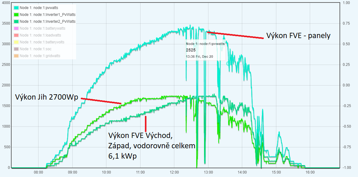

dnes zprovoznil a nainstaloval systémem halabala 3S jeden string a udělal pro Vás porovnávací měření za jasného dne. opět potvrzuji že zimu zachrání byť jen malé množství správně orientovaných panelů. ( čistý Jih 60°)
tento string pořadové číslo 14. dnes dodal 3 kWh. Elektrárna dnes dodala 18,6 kWh. Čili procentuálně se tento string podílí celými 16 procenty vyrobené denní energie.
foto níže. a zimní upgrade + 675 Wp jih 60° Díky Vám kteří věcně a upřímně radíte ostatním. Já se považuji za velkého amatéra.

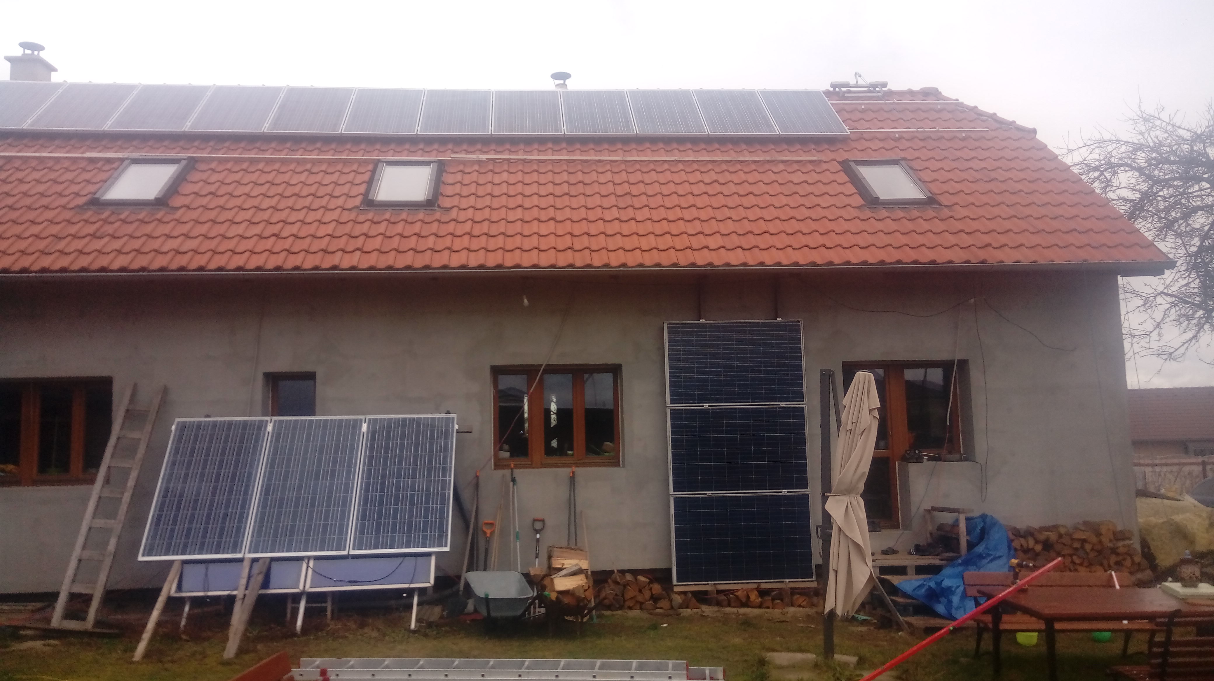

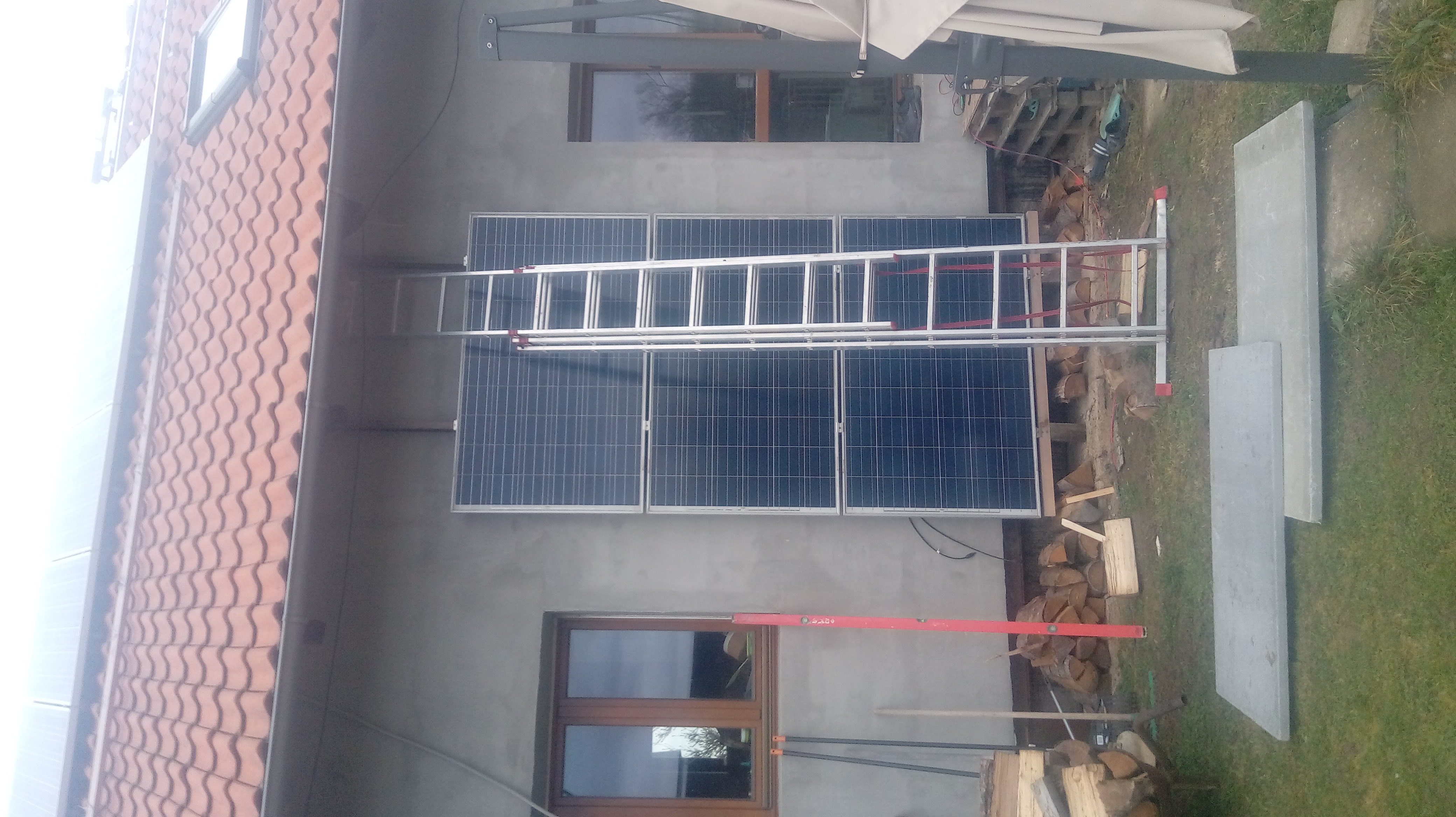

Vitova vyzkumna laborator dokoncila umisteni jednoho stringu na fasadu. Jak naznacovalo mereni orientace na jih je dulezita.
Umisteni panelu je na dubovych fosnach. Dnes probehne jakesi mereni.
Ocekavam ze tento string bude oslunen po vetsinu casti roku s tim ze zima je pro nej jednoznacne nejprihodnejsi.
Vitova chatrc v soucasnosti disponuje 9.45 kwp panelu s velmi rozmanitou orientaci jak na svetove strany tak na uhly elevacni.
Doufejme ze se mu bude dobre darit a prinese nejvice vykonu v obdobi zimy
Prikladan obrazek.

Nic proti dubovým fošnám.
Já bych dal panely rovnou na střechu. Teď přes zimu nemá jiný směr význam. Jako pokus dobrý ale pokud máš ještě tolik volné plochy na střeše, neváhal bych jí osadit.
Panely na fasádě mi doma neprošly ani na stodole.
Pozn. dubové fošny značně prodlužují návratnost

Ahoj. Oto ty panely na fasade jsou cisty jih. 90st. Ta strecha bude letos osazena cela. A vzhledem k tomu jake je pocasi venku mi je zima po hodine tak jsem si rekl ze a zimu to bude lepsi nez lezt po zamrzly strese s holymi zady !ota píše:Nic proti dubovým fošnám.
Duben kveten planuju dodelat tu jizni strechu tam bude asi 34 panelu 45 stupnu sklon.

Toto neni na leto je za nima vzduchova mezera 10 cm. Uhel dopadu v lete bude 45 stupnicku takze ani hrat nebudou. A ani od nich nechci vyrobu. V lete.. !zbek píše:Zatepleni solarnima panelama je super , co na to leto ? nebude tam moc velke teplo?

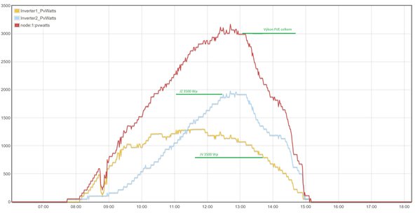

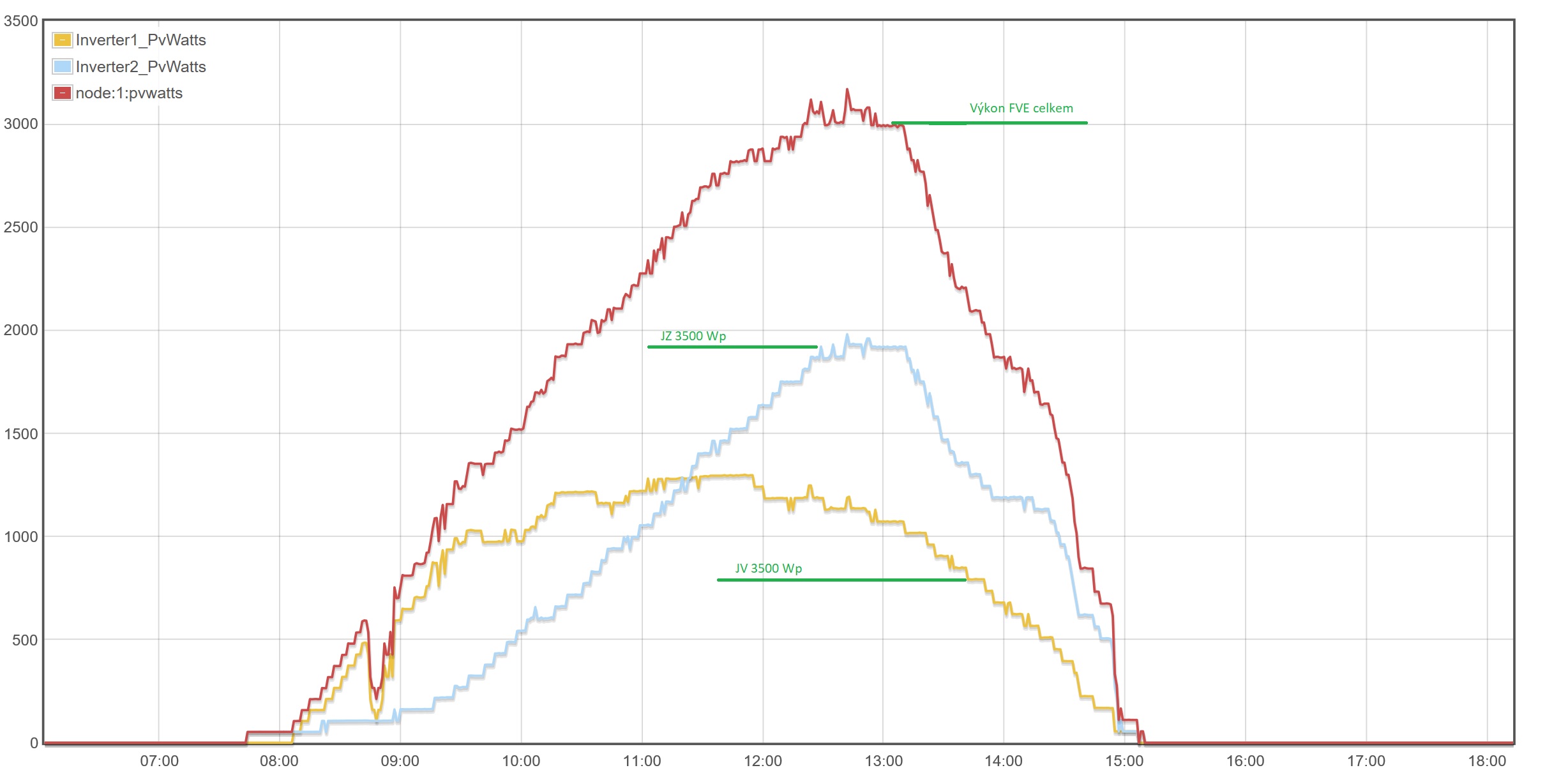

Dnes jsem to měřil a výsledek byl že z maximálních 7,63A dával mezi 12 a 12:30 6,5A ... ostatní stringy pro porovnání --
60 stupnový string dával 5,9A a 45 stupnový 5,5A

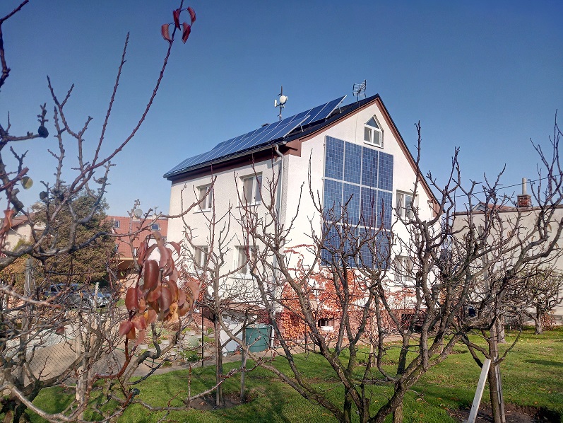

taky jsem kvůli střešním oknům musel dost řešit, kde budou a jak budou panely. Ale u mě je 4.5kWp konečná, zvýšení výkonu už jedině výměnou 250Wp panelů za nějaký 330Wp ve stejné velikosti. Oni to sice vypadá, že okno má šířku menší než panel, lae pokud má být z toho okna normální výhled, tak klasický okno 78cm široký je po drážky na oplechování široký nějakejch 95cm, a narvat panel těsně k tomu podle mě není správný řešení ohledně stínění do okna, možnosti montáže rolet na okno, a vůbec. Ostatně ty venkovní rolety na jižní stranu doporučuju, bez toho je podkroví v létě palermo
