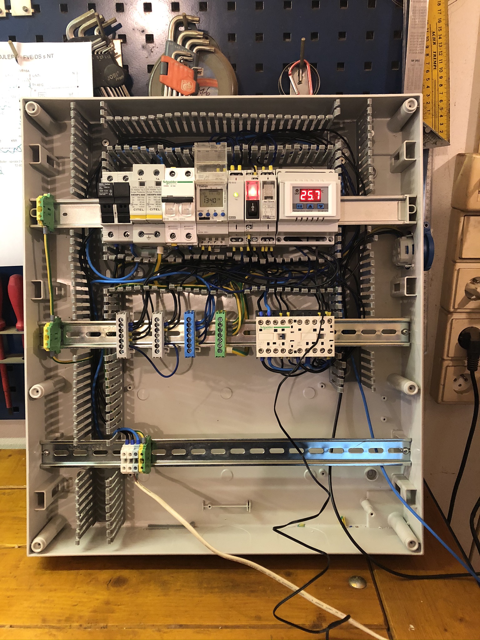

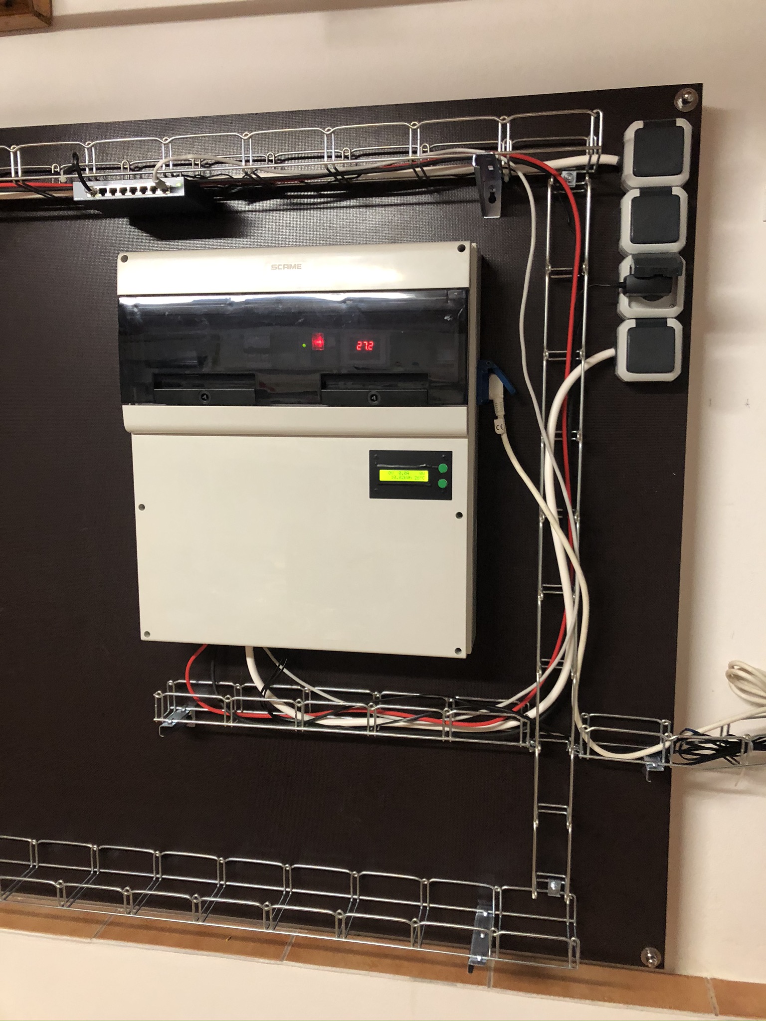

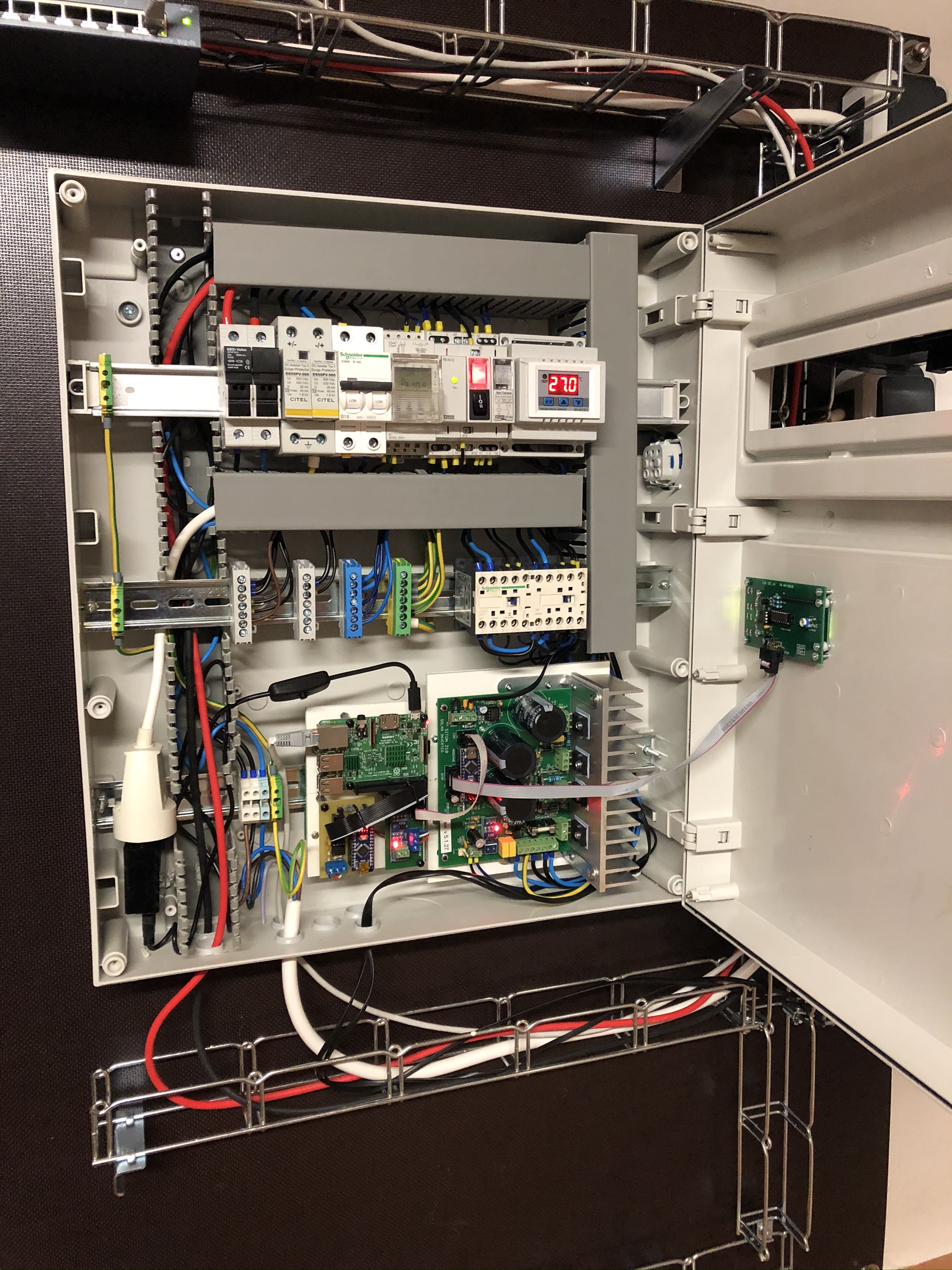

takže opět malé kručky, ted přišel na řadu rozvaděč, jsme tak na 80%, k dokončení nám brání pomalí soudruzi na poště kteří nenesou aliexpress, takže se vyčkává a vyčkává, ještě teda to ze spodni fotky narvat do té vrchní ale taky na to chybí věci

Ahoj Duke,
máš to moc hezký a také díky za kvalitní reportáž.
Musím tě ale upozornit, že ten rozvaděč je prostě malej. Radím ti dobře - dej tam aspoň 3x větší. A udělej to ještě teď, dokud to nemáš vydrátovaný. Pak to bude vopruz.
Práci čest!

zdravím,

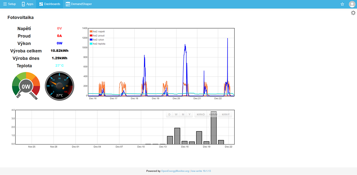

takže konečně hotovo, mám to jak se říká pod stromek, rozvaděč vydrátován a zprovozněn dle původního schématu, Siton samozřejmě na první dobrou, trochu mě potrápilo to spojení s EmonHub ale s pomocí pana Nevřely jsem vše dotáhl do zdárného konce, je pravda že v současném počasí to je bída ale i na tu bídu jsem to tuším v pátek ohřál o pět stupnů

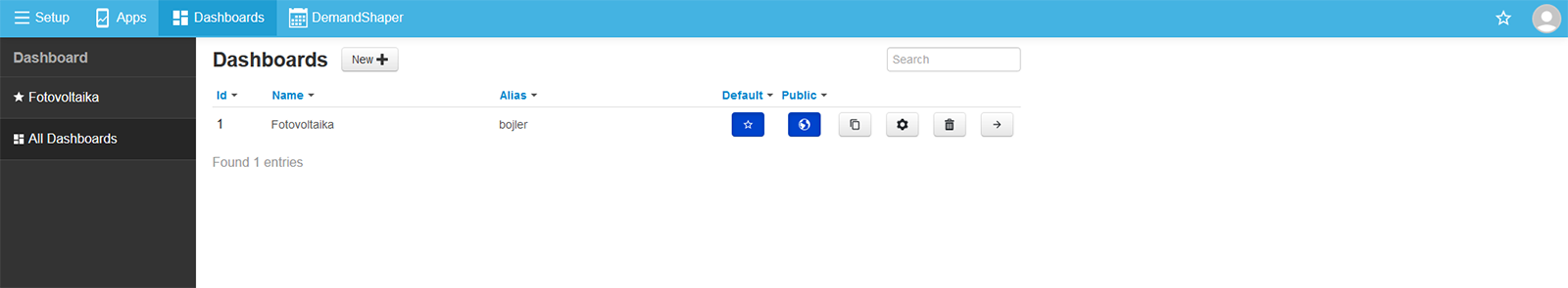

. Jediné s čím bych potřeboval poradit jak dostanu ten "dashboards" do podpisu, jakoby odkazem, když jen vykopiruju ten současný tak to chce můj login a heslo, jen pro upřesnění Emon beží pouze na RPi3b a je vysměrován přes router ven, ale to se vždy jakoby dostanu do adminu, já bych chtěl pouze ten náhled jak tady máte, nevíte jak na to ?

V seznamu dashbordů jsou ikonky pro zveřejnění, pokud jsou tam grafy, tak ty se musí taky zveřejnit... Pak to nechce login... Teď na telefonu líp poradit nedokážu.

Nevím jestli jsem to dobře vysvětlil, já ty feed data nikam na žádnej veřejněj server neposílám, posílám je pouze do toho raspberry.josse píše:V seznamu dashbordů jsou ikonky pro zveřejnění, pokud jsou tam grafy, tak ty se musí taky zveřejnit... Pak to nechce login... Teď na telefonu líp poradit nedokážu.
Když budu konkrétní tak vnitřní adresa je 192.168.11.106:80 a vysměrováno ven 193.165.151.70:5080
v tom seznamu dashboardu jsem sice zaškrtnut "public" ale při logováni zvenku mě to hodí do loginu místo aby mi to ukázalo už ten daný dashboard, doufám že to je srozumitelné. Ten nainstalový emon jsem celý prohledal a nikde nemůžu nic najít jak to provázat.

Jo, feedy, grafy, dashboards, Co má být vidět bez přihlášení, musí být public. O nic jiného nejde... Ale jsou tam dvě ikony, teď nevím která je která, jedna je public a Co je ta druhá?

tendle "public" nic neřeší, já potřebuju aby to někde vypsalo adresu ve tvaru IP/něco/něco/bojler a nemusel jsem se přihlašovat

V tomto případě by to mělo být:
http://193.165.151.70:5080/emoncms/Duke/bojler
Jako veřejné musí být nastavené i jednotlivé feedy, které jsou na dashboardu použité.
Tom

Děkuji pane Nevřela, nechtěl jsem vás tím otravovat mailem protože jsem se vás natrápil s tím rozchozením komunikace.
Ano máte jinak samozřejmě pravdu, ve feedu jednotlivých položek stačí dát "edit" a zaškrtnout "Make feed public:" a valí to.
Ještě jednou děkuji.

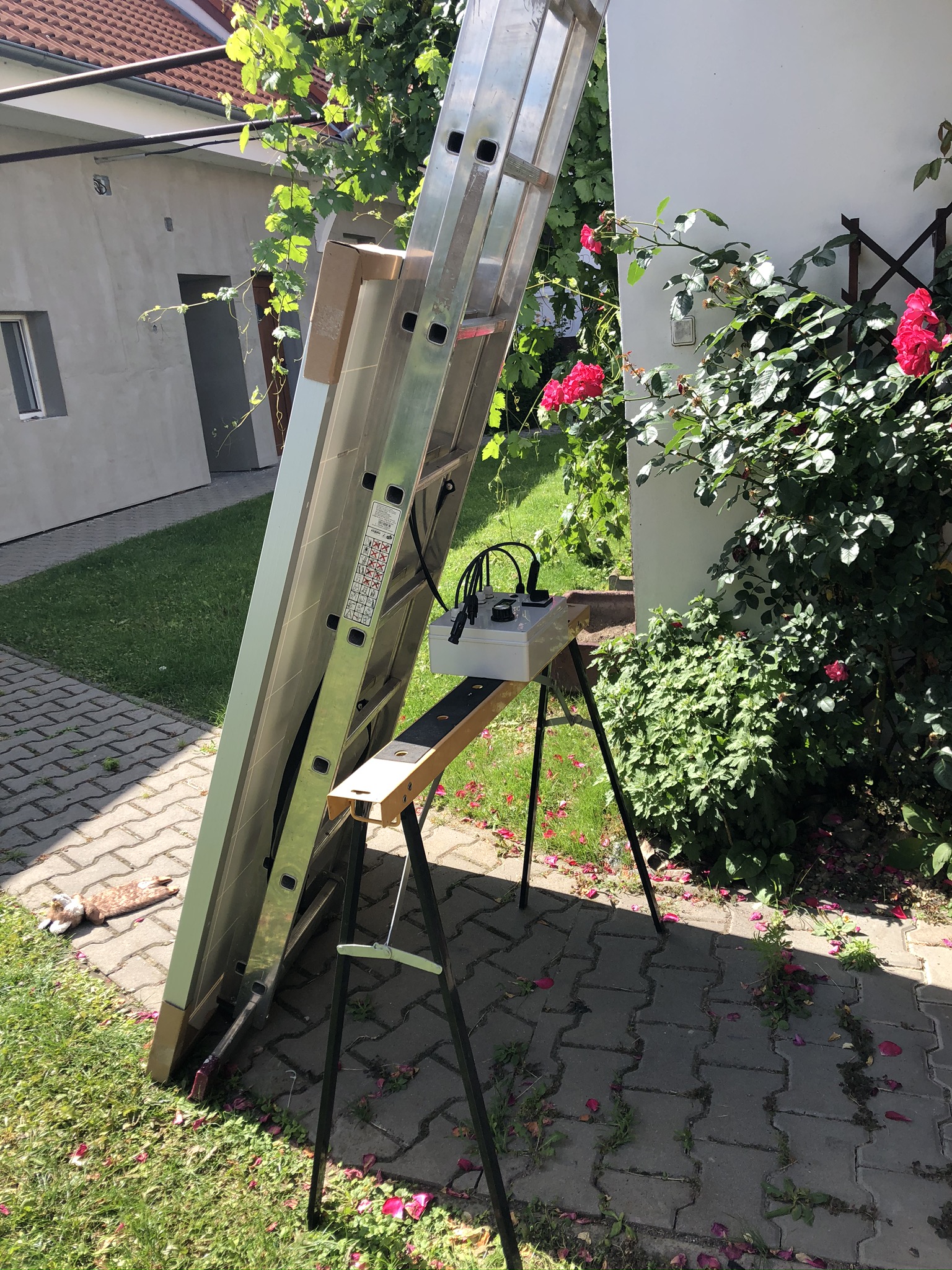

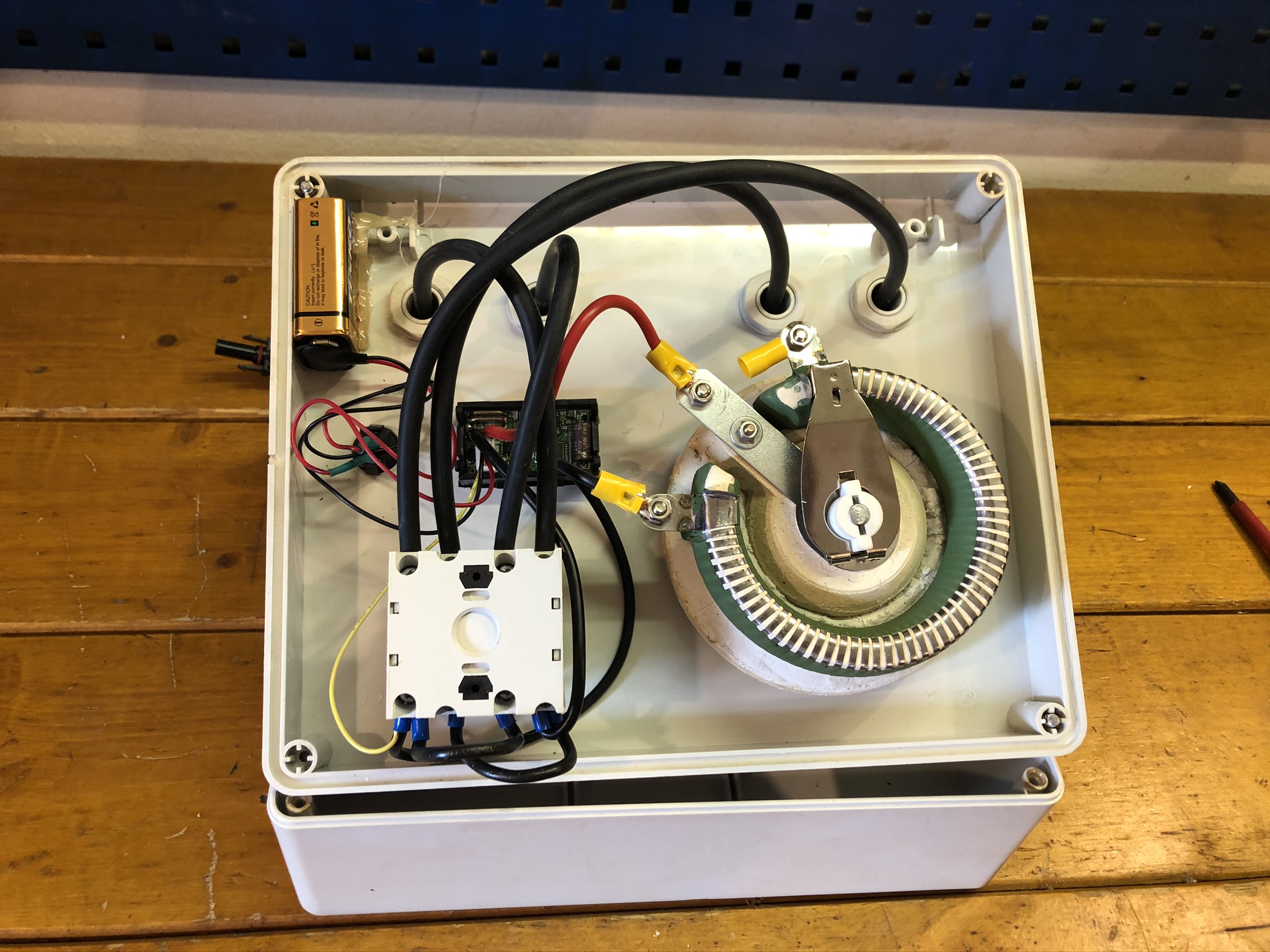

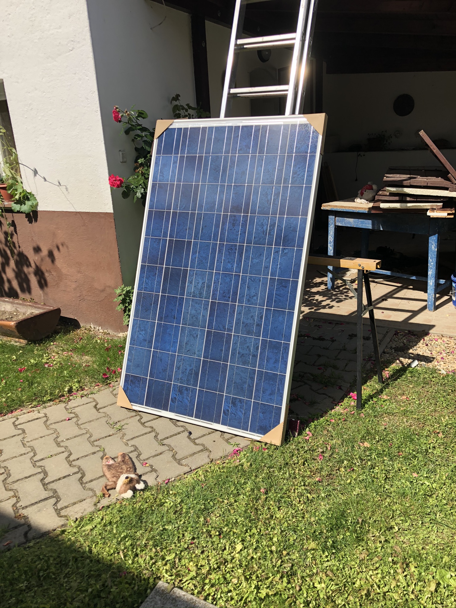

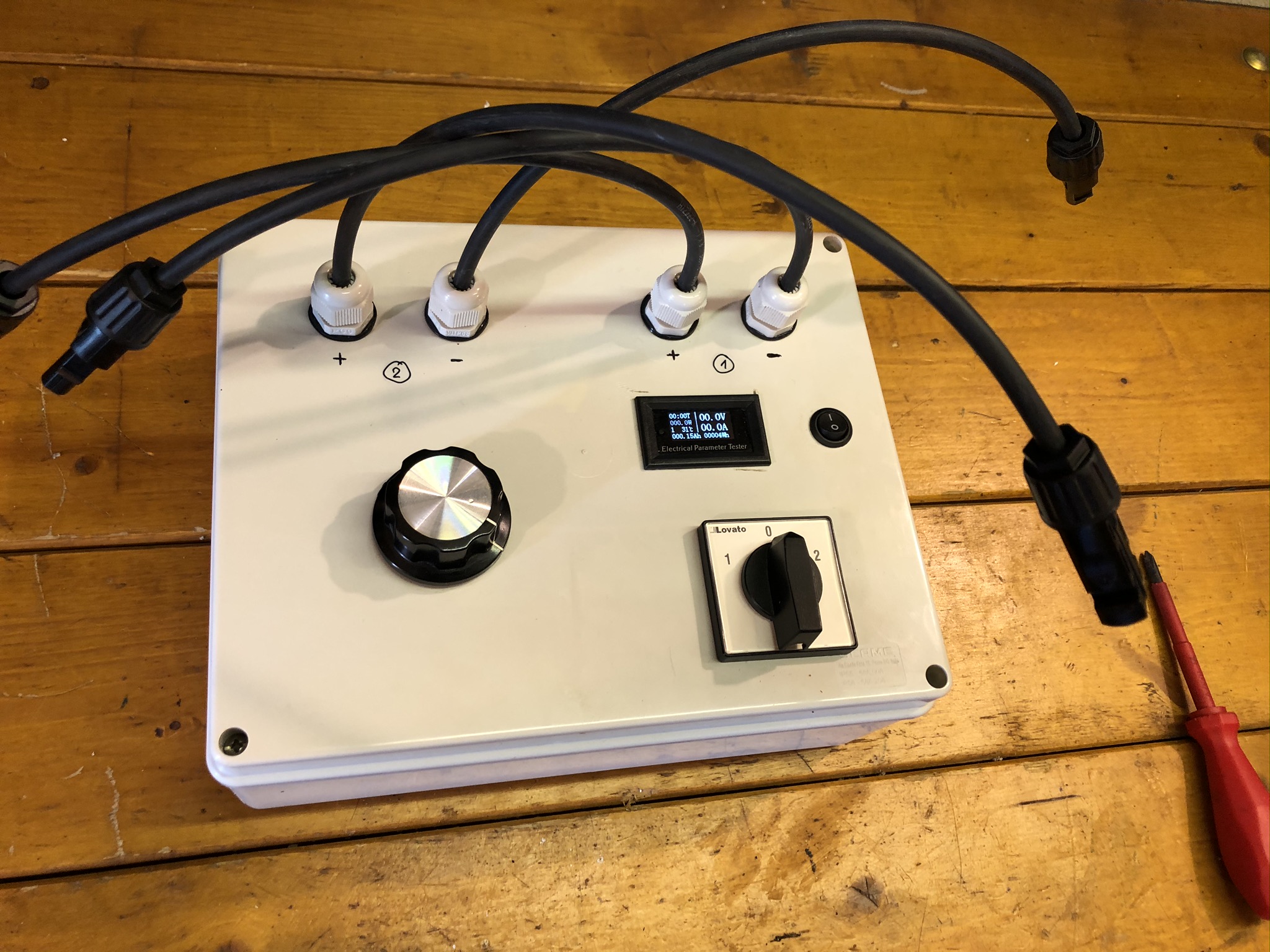

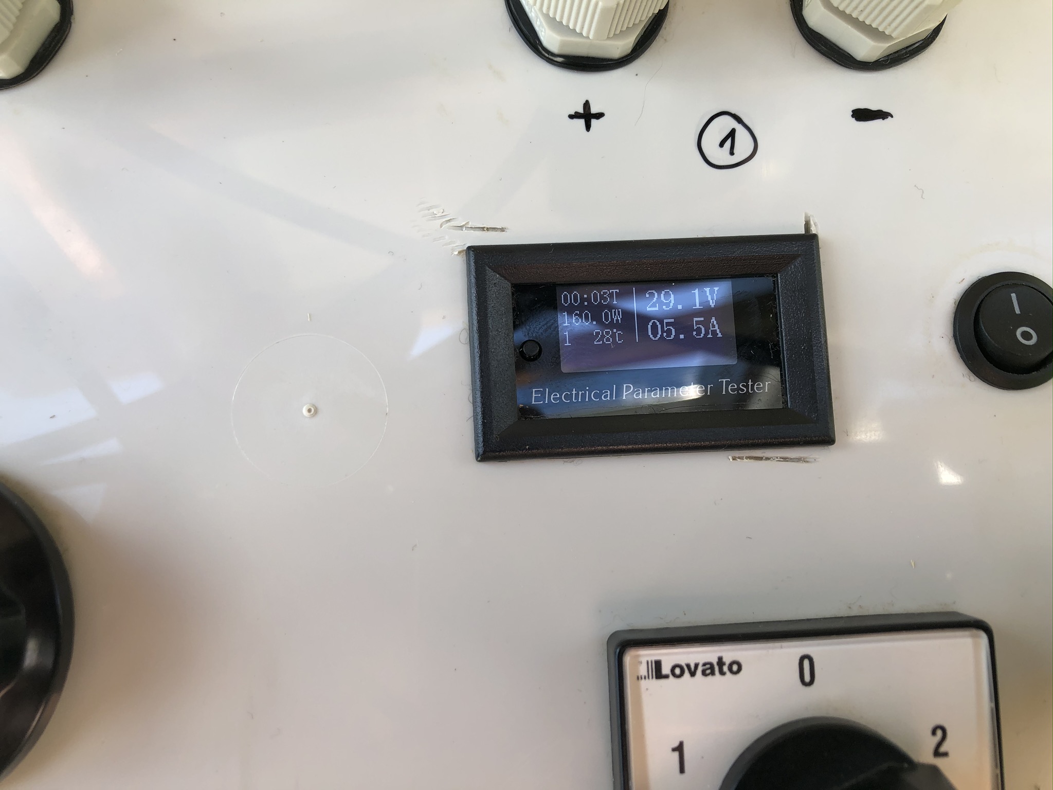

Zdravím po nějaké době v tomto mém vlákně, konečně jsem našel čas a dodělal jsem takový "rychlý měřič panelu", je to v podstatě tupé zvíře, je tam 200W reostat a měřič z aliexpressu. Měření provádím tak že reostatem nastavím Vmp a zbytek mi ukáže display, vím že to není přesné ale je to alespon rychlé a levné
Zde pár fotek: DP
Zde pár fotek: DP
9× Jinko 225Wp + Siton210 + RPi(EmonHUb) = ohřev bojleru
- Reputace:239
Re: Návrh hybridní FVE Strachotice
Asi by nebylo od věci sundat ty papírové rohy které ti to zakrývají

Já vím, ale jsou tam ještě origo a to vedro dneskadiablo007 píše:Asi by nebylo od věci sundat ty papírové rohy které ti to zakrývají

Co to bylo za panel? Vykonove??
Pozn.: Co to mrtve zvíře pred panelem na ceste

no je to samozřejmě zde velmi známé a oblíbené JINKO 225WpNOPARasito píše:Co to bylo za panel? Vykonove??
a mrtvé zvíře je oblíbená hračka mého jezevčíka, sotva všechny hračky uklidím tak je opět roztahá po celém dvoře
- NOPARasito
- Příspěvky: 2601
- Reputace:192
Hm tak to jsi trefil vykon odhadem, hodne velkym.Duke píše:no je to samozřejmě zde velmi známé a oblíbené JINKO 225WpNOPARasito píše:Co to bylo za panel? Vykonove??
Ale na test to staci, jestli je bajvoko v norme

Super měření, ale v čem spočívá spokojenost ze 160W u 225tky? Nebude 200W reostat málo?
- Duke
- Příspěvky: 171
- Registrován: ned dub 29, 2018 2:28 pm
- Reputace:32
No my s kamarádem dlouho přemýšleli jakej koupit odpor toho reostatu (toto co píšu je 3-4 roky zpět, o FV jsem nic netušil, forum neznal, prostě tabula raza) a nakonec jsem to vzali tupě podle ohmova zákona a kopil jsem 10 Ohmů, a zhruba ve 3/4 dráze se tím dá "vyladit" ten max výkon, takže ta spokojenst je z toho že původní stará úvaha byla správná.redcrown píše:Super měření, ale v čem spočívá spokojenost ze 160W u 225tky? Nebude 200W reostat málo?
Ano 200 W je málo ale opět před těmi roky když jsem začal prodávat ty Jinka jsem si říkal že zatím stačí.
Pokud se ten tester osvědčí tak udělám upgrade a narvu tam rovnou 500W to snad nějaký rok vydrží
