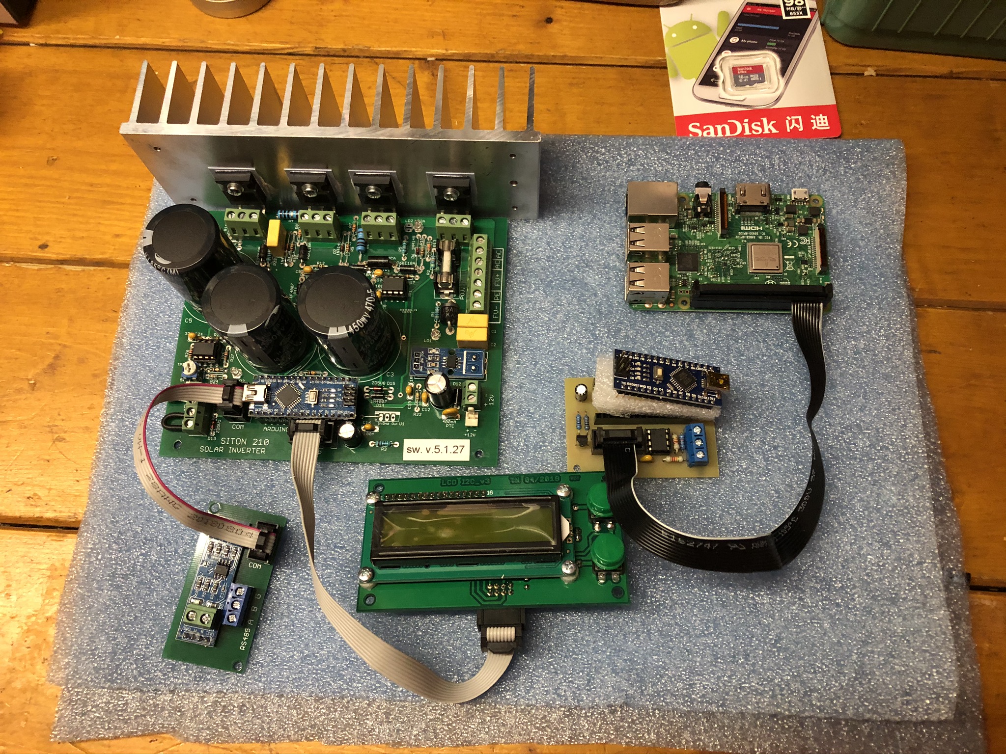

takže opět malé kručky, ted přišel na řadu rozvaděč, jsme tak na 80%, k dokončení nám brání pomalí soudruzi na poště kteří nenesou aliexpress, takže se vyčkává a vyčkává, ještě teda to ze spodni fotky narvat do té vrchní ale taky na to chybí věci

Re: Návrh hybridní FVE Strachotice
zdravím,
takže konečně hotovo, mám to jak se říká pod stromek, rozvaděč vydrátován a zprovozněn dle původního schématu, Siton samozřejmě na první dobrou, trochu mě potrápilo to spojení s EmonHub ale s pomocí pana Nevřely jsem vše dotáhl do zdárného konce, je pravda že v současném počasí to je bída ale i na tu bídu jsem to tuším v pátek ohřál o pět stupnů
Jediné s čím bych potřeboval poradit jak dostanu ten "dashboards" do podpisu, jakoby odkazem, když jen vykopiruju ten současný tak to chce můj login a heslo, jen pro upřesnění Emon beží pouze na RPi3b a je vysměrován přes router ven, ale to se vždy jakoby dostanu do adminu, já bych chtěl pouze ten náhled jak tady máte, nevíte jak na to ?

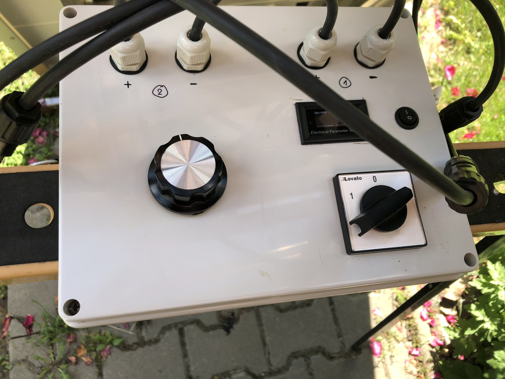

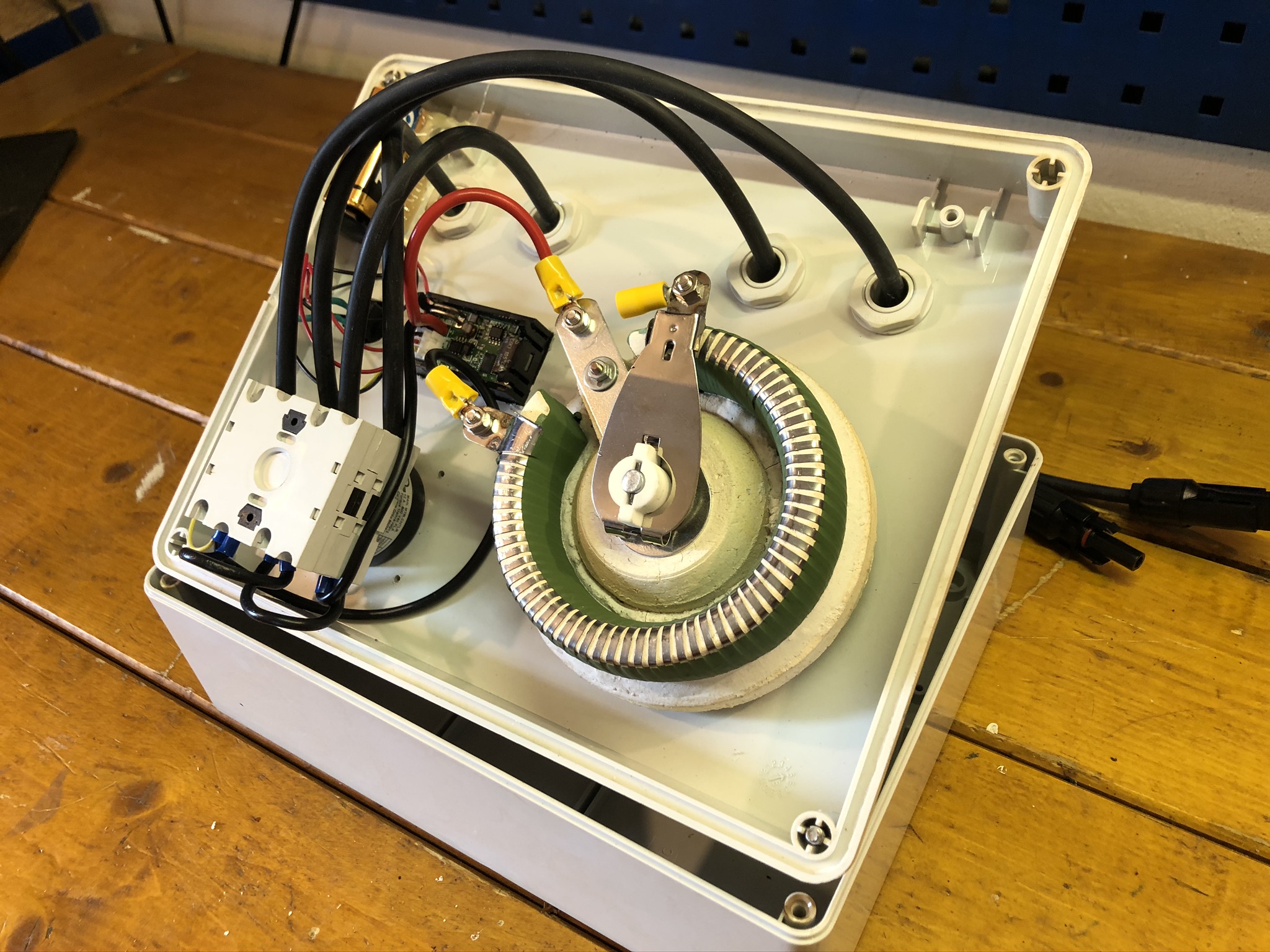

Zdravím po nějaké době v tomto mém vlákně, konečně jsem našel čas a dodělal jsem takový "rychlý měřič panelu", je to v podstatě tupé zvíře, je tam 200W reostat a měřič z aliexpressu. Měření provádím tak že reostatem nastavím Vmp a zbytek mi ukáže display, vím že to není přesné ale je to alespon rychlé a levné
Zde pár fotek: DP

- Reputace: 239
Asi by nebylo od věci sundat ty papírové rohy které ti to zakrývají
Duke
- Příspěvky: 171
- Registrován: ned dub 29, 2018 2:28 pm
- Reputace: 32
Já vím, ale jsou tam ještě origo a to vedro dneskadiablo007 píše:Asi by nebylo od věci sundat ty papírové rohy které ti to zakrývají

- NOPARasito
- Příspěvky: 2600
- Reputace: 192
Co to bylo za panel? Vykonove??
Pozn.: Co to mrtve zvíře pred panelem na ceste
Duke
- Příspěvky: 171
- Reputace: 32
no je to samozřejmě zde velmi známé a oblíbené JINKO 225WpNOPARasito píše:Co to bylo za panel? Vykonove??
a mrtvé zvíře je oblíbená hračka mého jezevčíka, sotva všechny hračky uklidím tak je opět roztahá po celém dvoře
9× Jinko 225Wp + Siton210 + RPi(EmonHUb) = ohřev bojleru
http://193.165.151.70:5080/emoncms/Duke/bojler
- NOPARasito
- Příspěvky: 2600
- Reputace: 192
Hm tak to jsi trefil vykon odhadem, hodne velkym.Duke píše:no je to samozřejmě zde velmi známé a oblíbené JINKO 225WpNOPARasito píše:Co to bylo za panel? Vykonove??
Ale na test to staci, jestli je bajvoko v norme
- redcrown
- Příspěvky: 1136
- Reputace: 75
- Bydliště: Severní Čechy
Super měření, ale v čem spočívá spokojenost ze 160W u 225tky? Nebude 200W reostat málo?
V provozu: poloostrov 19kWp, 4x XTM4000-48, 4xVT80, 18kWh LFP 14S10P + Batrium
Duke
- Příspěvky: 171
- Reputace: 32
No my s kamarádem dlouho přemýšleli jakej koupit odpor toho reostatu (toto co píšu je 3-4 roky zpět, o FV jsem nic netušil, forum neznal, prostě tabula raza) a nakonec jsem to vzali tupě podle ohmova zákona a kopil jsem 10 Ohmů, a zhruba ve 3/4 dráze se tím dá "vyladit" ten max výkon, takže ta spokojenst je z toho že původní stará úvaha byla správná.redcrown píše:Super měření, ale v čem spočívá spokojenost ze 160W u 225tky? Nebude 200W reostat málo?
Ano 200 W je málo ale opět před těmi roky když jsem začal prodávat ty Jinka jsem si říkal že zatím stačí.
Pokud se ten tester osvědčí tak udělám upgrade a narvu tam rovnou 500W to snad nějaký rok vydrží
DP
