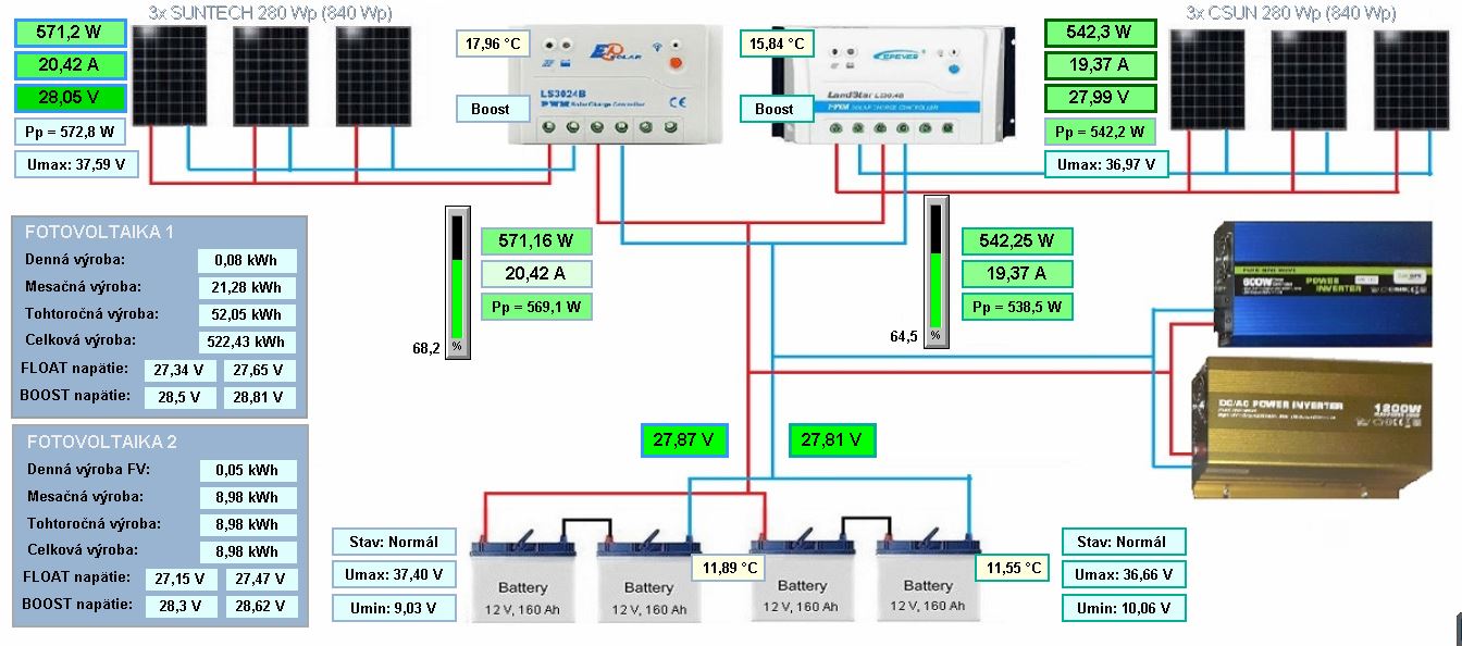

Ahoj, dnes u nás nasnežilo, zimné pole FV-1 bežalo normálne, pole FV2 bolo asi zasnežené bežalo na min. výkon.
Problém nastáva podľa mňa pri slnečnom počasí a väčších výkonoch... dnes všetko OK, takže si budem musieť asi pár dní počkať
- antoni_sk
- Příspěvky: 677
- Reputace:80
- Bydliště: Liptov
Re: Môj pokus o nízkorozpočtovú malú FVE
No dnes zase problém - dnes jasno bez oblakov. Bol som očistiť panely FV2 od snehu (dával len 45Wp) - bol sneh na spodných článkoch.
Ked som priešiel dnu počujem ako si popiskuje menič Scarpa - krátke popiskovanie ale beží ďalej.
Ten 2.regulátor mejako blbne - ikona baterky svieti na zeleno ale občas sa na sekundu rozbliká a vtedy aj pípne menič.
Ako keby nezvládal väčšie výkonu od panelov.
Regulátory aj namerali nízke a vysoké U bateriek.
Ked som pozeral stav regulátorov tak REG2 ukazoval Overvolatge na baterkách... tiež sa sami zapli LOADy na oboch regulátoroch.
Teraz to chvilku bežalo OK, ale pred chvíľou zas začal menič popiskovať.

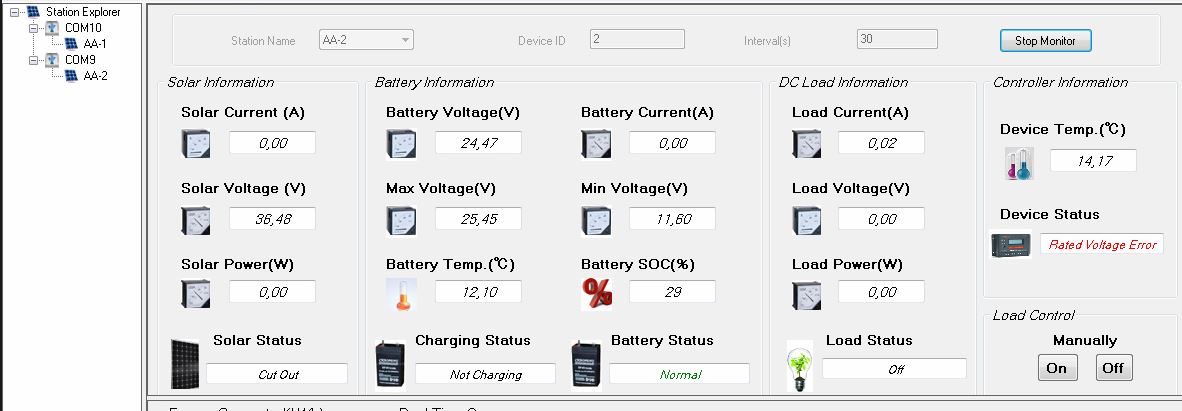

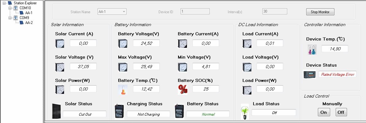

Oba regle v poruche: Vypínam pole 2 a musím teda bežať na jednom FV1

No tiež ma napadlo že niektorí z regulátorov asi zblbne a pustí do bateriek napätie z panelov naprázdno - a potom zblbne na prepätie bateriek... Ale nemalo by sa to stávať...
Ako som už písal na REG 2 mi občas začal rýchlo blikať zelená LED batérie čo značí "Napětí baterie je vyšší než limit pro odpojení baterie po přepětí (OVD)"... ale to len tak na pol sekundy. A vtedy aj vždy zapišťal aj menič. Reg 1 toto nerobil.
Práveže problém je zrána ked sú baterky prázdne...
