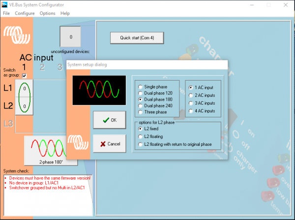

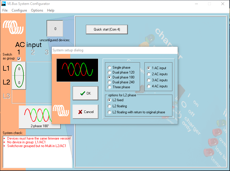

Re: Multiplus II
Jasně, že to Victron umí:
- pavelsiman
- Příspěvky: 213
Re: Multiplus II
Ale tam máš dual phase 180 u nás sú fázy posunuté o 120s stupnov
- Diablo1st
- Příspěvky: 2351
- Reputace:233
Re: Multiplus II
Veď sú tam aj iné možnosti posunu.

A není náhodou při 2f provozu výhodnější právě posun o 180 z hlediska zatížení 0 vodiče?
- turbyho
- Příspěvky: 102
- Registrován: sob lis 27, 2021 5:56 pm
- Reputace:8
Re: Multiplus II
je. ale zalezi i na zatezi jednotlivych fazi jestli je harmonicka nebo neni. v pripade prevazujici neharmonicke muze byt i jiny uhel vyhodnejsi.
ale to je uz takova vyssi divci
