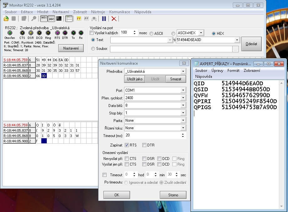

- jpecin
- Příspěvky: 6
- Registrován: ned lis 14, 2021 6:44 pm
- Reputace:2
Re: Axpert komunikacni protokol
zde jsou náhledy nastavení serial monitoru

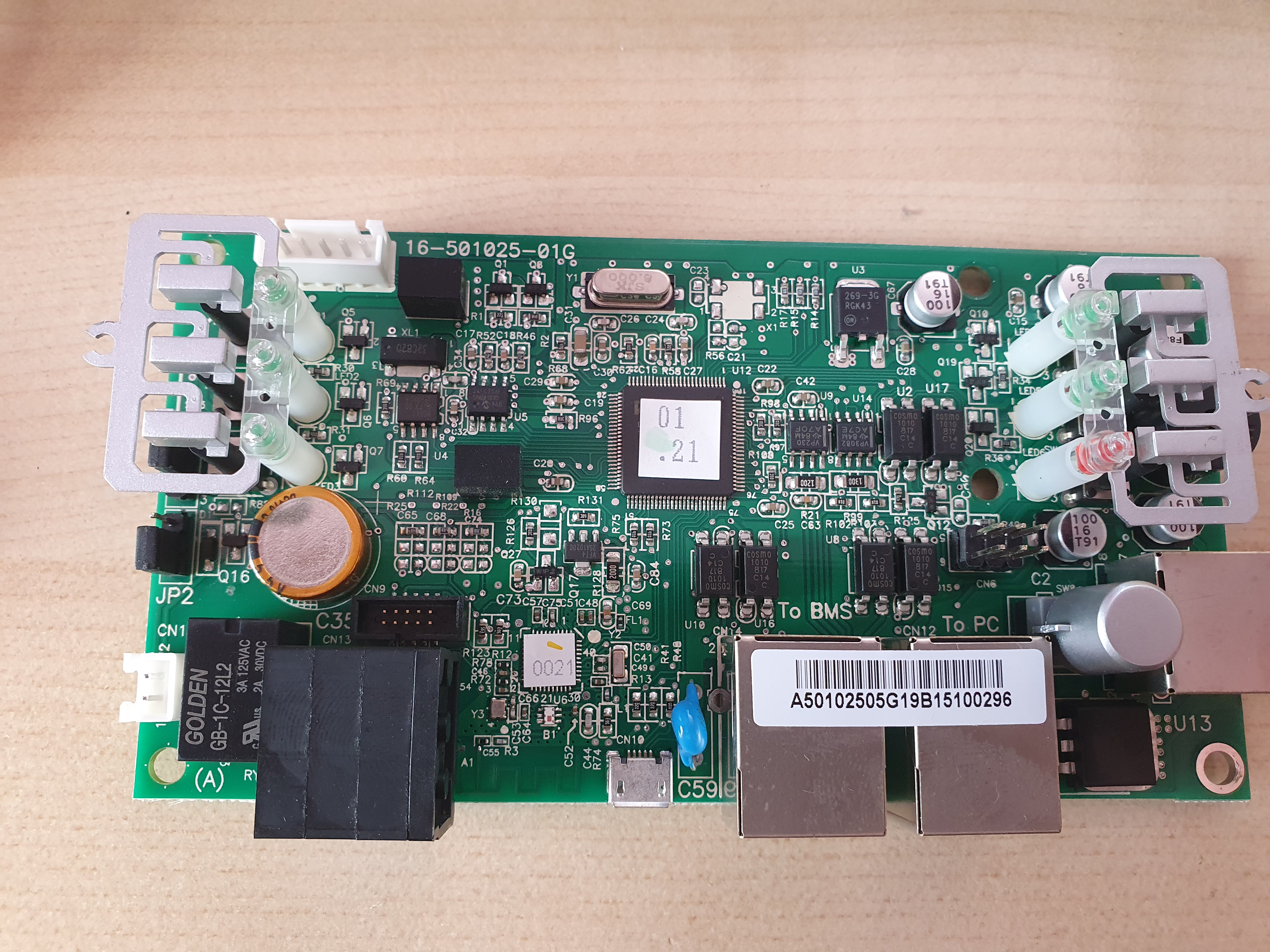

Zdravím. Já těžce bojuju se zapojením RS232 - mohl byste mi prosím někdo poradit?
Mám axperta king a na konektoru (RJ45 nejvíc vpravo) měřím voltmetrem napětí jen mezi PIN1 a PIN2 (13,6 V) a PIN1 a PIN8 (14 V)... chtěl jsem najít napájení a RX/TX najít metodou pokus omyl, ale nedokážu identifikovat ani GND a VCC
Netušíte někdo? Moc díky!
PS samozřejmě jsem googlil, ale nenašel jsem zapojení, které by odpovídalo naměřeným hodnotám.

Zatím mám jistotu jen v PIN8 = GND. Rozebral jsem ovládací panel a tohle jsem jediné zvládnul zjistil.
Také vím jistě, že PIN1 a 2 nevypadá na RX/TX. Mezi těmi piny je dost tvrdé napětí - odžhavil jsem na tom konvertor TTL/RS232. Na odporu 1k4 to drží 7V... to je asi 35 mA. To mi fakt nepříjde jako sériové RX/TX.
Opravdu nemáte nikdo tip co s tím? Popř. můžete mi někdo proměřit kabel RJ45 na DB9 od axperta king od MPP Solar? (buď sem ho ztratil nebo nedostal)
Moc díky!

Funguje to stejně jak rs232. Má to uvnitř vlastní usb-serial převodník. A díky USB to nebudeš mít tak háklivé na případné rušení atd.
Já používám na jednom Kingovi rovnou obojí souběžně. Funguje to.
